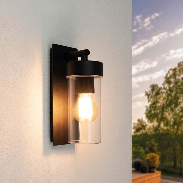

Voor de volledigheid voeg ik foto's bij van de wandlamp en de soort lamp.

Deze is ip44 dus als de lamp zelf ip20 is, is dat geen probleem?

Nu, ik zou opletten met IP 44, zorg dat het armatuur hoog genoeg onder afdak hangt, zodat het niet zijknat wordt, en dat het "glas" lager komt dan de fitting.
Als dat het geval is- gaan met die banaan!
IP20 is fijn voor spinnetjes :)

Afbeeldingslocatie: https://tweakers.net/i/e7Dl0EzUMQjK6gUv7huwJ4iH-PA=/800x/filters:strip_icc():strip_exif()/f/image/A4ngK7EH3GX4CpoiicAc9964.jpg?f=fotoalbum_large

De lamp komt bijna tegen het plafond aan te hangen dus ik denk hoog genoeg. 😅

Als de behuizing zelf IP44dan mag je er binnen gewoon al iets gebruiken dat niet nat mag worden, de behuizing zorgt al voor de bescherming. Dus eigenlijk elke lamp is dan prima :)

99ruud99 schreef op woensdag 22 januari 2025 @ 23:49:
Ehh, de behuizing maakt de IP waarde. Ja, je kan een rubberen ring toevoegen, maar dat is bij meeste behuizingen niet nodig.
Welke behuizing heb je op t oog?
Inderdaad.
Ik heb een cheap ass Tuya lamp in mijn buitenlamp… Nooit naar IP waarde gekeken.
Dit doen we toch al 100 jaar, gewoon een willekeurig lampje in een buitenarmatuur (ver voordat we smart hadden).. Ik heb nooit op een eventuele IP waarde van een lamp gelet….
