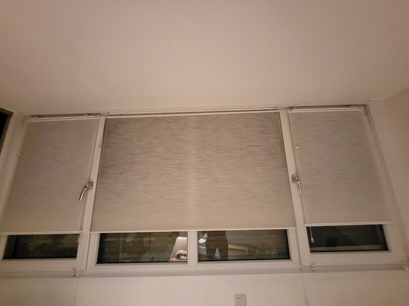

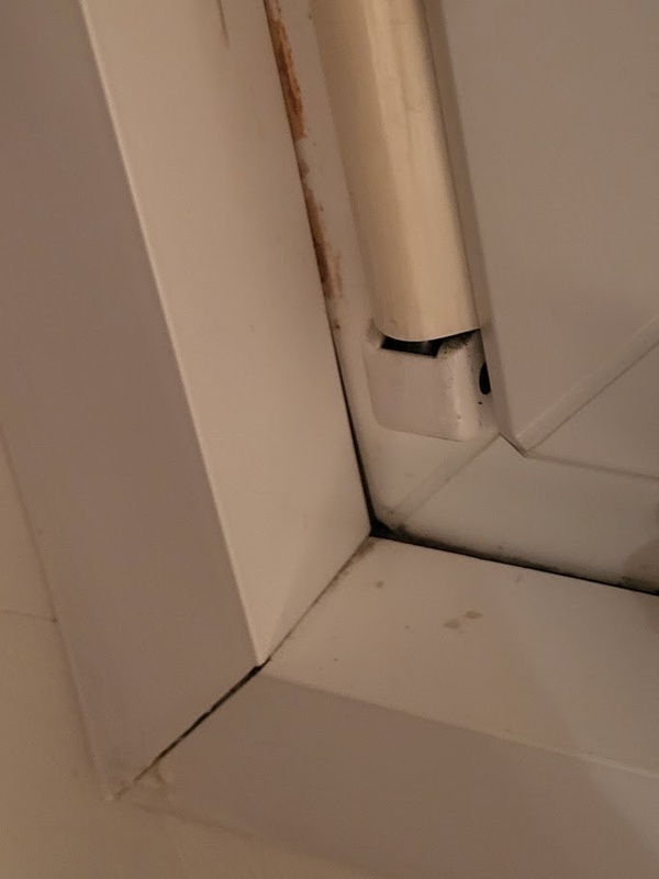

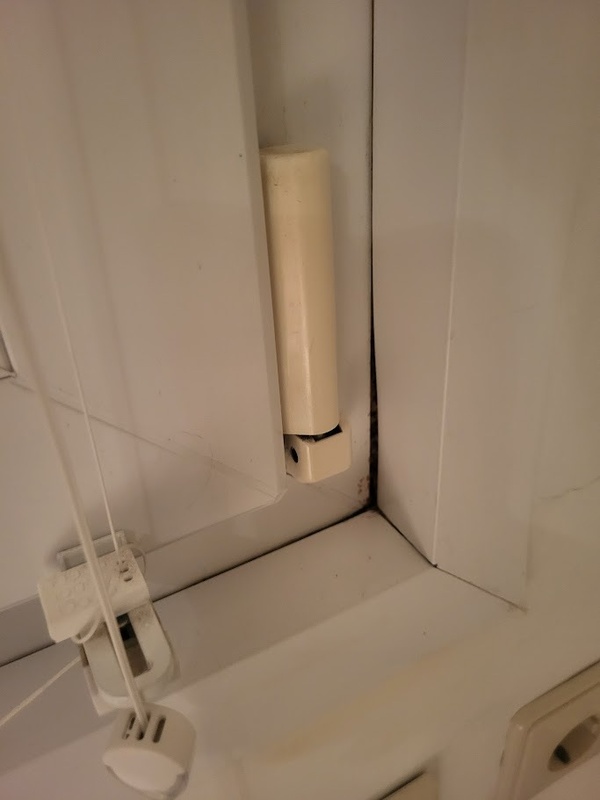

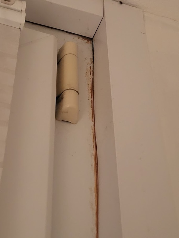

We hebben net een woning gekocht en we zitten er sinds december in. We zijn erg tevreden met de woning (bouwjaar 2004) alleen zagen we sinds kort dat de raamkozijnen los lijken te laten.Ik hoop dat het op de foto's te zien is. Is dit iets wat makkelijk gerepareerd kan worden of denken jullie dat de kozijnen helemaal vernieuwd moeten worden. Het zit er volgens mij sinds het begin in (2024) We zijn zelf niet heel technisch trouwens!

Het lijkt er eerder op dat de vorige eigenaar zelf aan het klussen is geweest met bisonkit (die oranje aanslag) met de kozijnen lijkt me niks mis met de afwerking ervan wel dat zit schots en scheef.

Volgens mij zijn dit gewoon afwerkprofielen, het echte kozijn zit erachter.

Inderdaad niks mis met de kozijnen zelf, zo op het eerste oog. De afwerkprofielen zijn waarschijnlijk afgepurd en die pur is uit gaan zetten. Wij hebben deze verkleuring zelf ook op een aantal plekken.
Als ik jou was zou ik de profielen eraf trekken en de verkleuringen mechanisch verwijderen. Laat het dan afstuccen tot op de kozijn (mooiste) of plaats nieuwe profielen.

Lijkt mij inderdaad ook pur restanten.
Je zou het goed kunnen reinigen en dan een mooi dun wit kit randje (laten) zetten. Mooi strak kitten is voor een leek niet eenvoudig.
