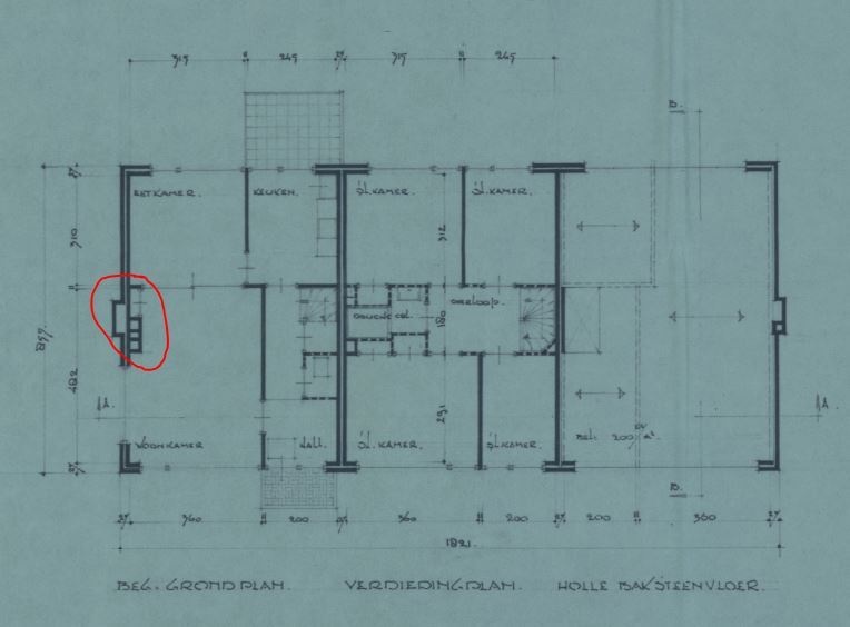

Goedemiddag,
Wij zijn van om onze schouw te verwijderen maar door veel verhalen op internet te lezen beginnen we te twijfelen of deze dragend is ja of nee.
Het huis is uit 1960 de benedenverdiepingsvloer is hout meer de verdiepingsvloer is een hollebouwstenenvloer. Hieronder de bouwtekeningen van de woning met vloerenplan.

  • Tillumen
  • Registratie: November 2024
  • Laatst online: 10-08 14:33
kun je even markeren waar de schouw nu staat dan?

  • bartaalbers
  • Registratie: Maart 2023
  • Laatst online: 30-03 08:34
excuus bij deze aangepast.
  • bartaalbers
Bij deze ook nog een afbeelding van de hele tekening

  • Ulic
  • Registratie: Juni 2023
  • Laatst online: 28-06 19:17
Kijk in ieder geval niet alleen naar muren en vloeren, maar ook naar je dak. Wij hebben in onze woning uiteindelijk de schouw niet verwijderd omdat een constructeur concludeerde dat de nokbalk van het dak op de schouw rust.
  • toekie
  • Laatst online: 08-08 16:43
Niet zomaar eruit slaan!
Je moet even de constructie bekijken liever met een bouwkundige of aannemer die er verstand van heeft.
Op je plattegrond zie ik wel een fundament maar dat was vrij normaal in die tijd. Dat hoeft niet perse te zeggen dat het dragen is.
Lopen de stenen van de schouw door in de muur of staat de schouw er tegenaan gemetseld.
Loopt de schouw volledig door op de eerste verdieping of staat hij daar op de verdieping?
Hoe loopt het bij de nok en waar de schouw naar buiten komt?
Allemaal indicatoren of het wel of niet dragend kan zijn.
Heb zelf afgelopen zomer de schouw eruit gesloopt in mijn huis uit 57. Daar zat hij vertandt in de muur en was de 1e verdieping dragend, is een beton vloer. Beneden kon ik daarom de schouw er sowieso uit slopen. Op de eerste verdieping heb ik er een draagconstructie vanuit zolder onder gezet. Weghalen was geen optie omdat hij gedeeld is met de buren en de kosten daar aanzienlijk van zijn.
Heb nu nog wat schouw op de zolder staan maar dat stoort mij persoonlijk niet.
Heb dit samen met een aannemer gedaan, die heeft het eerst voor mij bekeken.
  • bartaalbers
Bedankt voor reactie, het deel wat we willen slopen is alleen het deel staande in de woonkamer. op de eerste verdieping is het alleen nog een smalle schacht die ingebouwd in een inbouwkast zit. Het rood omcirkelde deel. het blauw omcirkelde deel is op de eerste verdieping al weg aangezien de badkamer hier ooit vergroot is.

  • DNLK
  • Laatst online: 10-08 21:16
Iets met een constructeur raadplegen, zoals hier vaker in dit soort topics na voren komt.
  • Orkaan
  • Registratie: Oktober 2023
  • Laatst online: 09-08 00:17
Als iemand op tweakers zegt dat het kan..en het blijkt toch niet te kunnen......daar koop je niets voor he.....
Tis niet een cosmetisch iets als het fout gaat..
Raadpleeg een expert.
