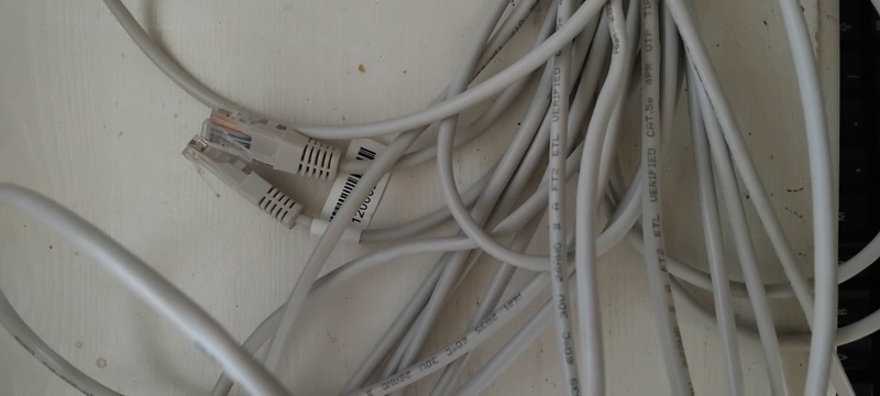

Hi, ik heb een vraagje over kabels. Ik wil mijn modem verplaatsen. Deze zit in de meterkast bij de voordeur. Nu hebben we boven slechte wifi ontvangst, volgens de KPN komt dat door de betonnen vloeren. Daarom wil ik hem in het trappengat hangen. Maar de kabel van de router naar het modem is heel kort. Ik heb al zitten googlen en vond dat de router met de modem verbonden is met een ethernet kabel. Is dat zo'n zelfde kabel als die naar b.v de TV of PC loopt? Deze voelen toch wel iets dunner aan? Het gaat om de groene kabel.

Lijkt mij een standard UTP kabel, oftewel een internetkabel.

Ik vond deze nog. Is die goed?

Ja cat5e zo te zien. Hopelijk geen extreme knikken erin
Dat ene kabel wat stugger is dan de andere. Sommige hebben aluminium wikkel (SFTP), enorm stug de ander niet (UTP), enorm flexibel.
