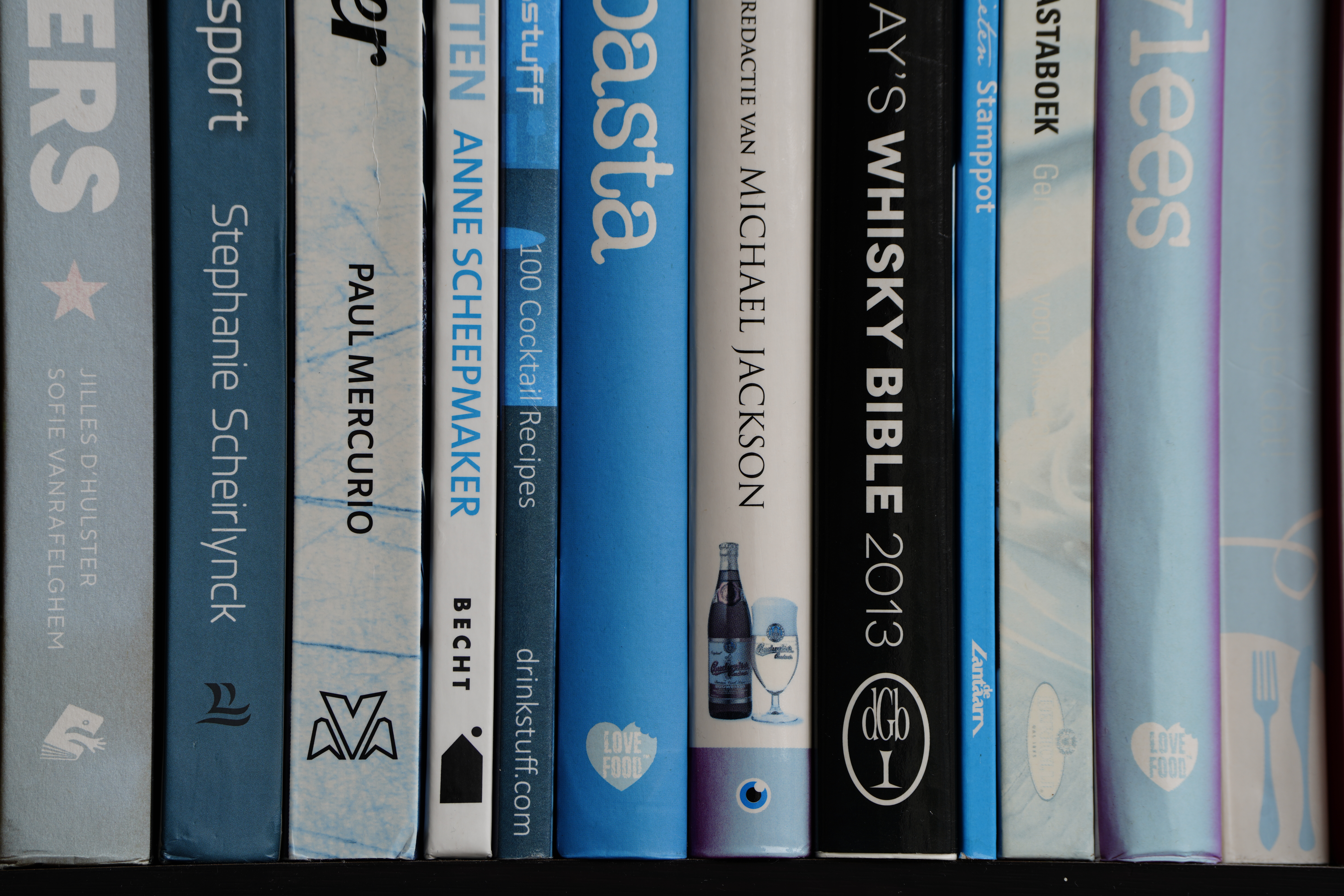

Ik heb recent een sony 200-600mm objectief aangeschaft en ik vraag mij af, is dit objectief daadwerkelijk onscherp of verwacht ik er te veel van?
Voor mijn gevoel is dit niet oké. Ik had van te voren al gelezen dat er wel wat kwaliteit variatie bestaat bij dit objectief. Dus ik had mijzelf voorgenomen dit bij ontvangst ook direct te testen. Zo gezegd, zo gedaan. Ik heb mijn statief neergezet, recht voor een vak in onze kast met daarin wat boeken. Ik heb gezorgd dat de camera waterpas stond en recht naar voren stond zodat het focus vlak parallel aan de boeken zou moeten lopen (of hoe noem je dat precies?).
Genomen foto is op 600mm, F9 en ISO 100 met een Sony A7r IV.
Focus punt ligt op de A van het blauwe pasta boek in het midden. Daar is de foto ook mooi scherp, cocktail boek er naast ook ter hoogte van het midden. Hamburger boek links op de foto is ter hoogte van het midden wat mij betreft acceptabel scherp. De rechter kant is een heel ander verhaal. Ik had helemaal rechts helaas niet echt een boek staan met mooie contrasten of structuur, maar de zwarte letters op het 3e boek van rechts 'pasta kookboek' zijn gewoon blurry, het zelde geld voor het 'stampot' boek daar nog weer links van. Het is net of de rechterkant maar ook de bovenkant veel minder scherp zijn. Bijvoorbeeld het 2e boek van links waar je het woord 'sport' nog net ziet, daar neemt de scherpte ook al behoorlijk af. Terwijl de naam van de schrijfster aardig netjes is.
Dus nogmaals mijn vraag, verwacht ik te veel van dit objectief of is dit gewoon zeer matig? (of een slecht uitegevoerde test :+ )
Foto(klikbaar):

djfrankel schreef op maandag 20 januari 2025 @ 21:17:
Het klopt dan toch dat het focus vlak precies gelijk zou moeten lopen met de kast?
Ik zie wat je bedoelt maar het boven-onder verschil viel me meer op. Het blijft lastig vergelijken met boeken omdat ook de boeken zelf iets scheef kunnen staan. De spreekwoordelijke bakstenen muur is dan beter omdat die ooit waterpas gezet is.
  • euchromatic
  • Laatst online: 25-10 19:45
De lens lijkt wat onder/boven verloop te hebben. Bij het middelste blauwe boek zie je de onderste helft van de rug de drukinkt-puntjes, naar boven toe vervagen die. Hetzelfde zie je bij de 'vlees' en' sport' boeken.
je zou de foto kunnen herhalen met een kleiner diafragma om te zien of het geen scherpte-diepte effect is van de camera die niet loodrecht op de boeken stond.
Misschien kan de lens nog gecalibreerd worden?

euchromatic schreef op maandag 20 januari 2025 @ 20:00:
Ik had misschien even moeten toevoegen dat ik de winkel nog kan vragen om het om te ruilen of gewoon terug te sturen.
Wat betreft het 'verloop' dat je noemt, ik dacht het wel afgevangen te hebben door de camera waterpas te zetten met een bubble level. Dus zowel 'links-rechts', als 'voor-achter'. Het klopt dan toch dat het focus vlak precies gelijk zou moeten lopen met de kast?
Want als toevoeging op jouw dat het naar boven toe minder scherp wordt heb je daar gelijk in als dat niet het geval was. Ik zal morgen nogmaals proberen met een kleiner diafragma.
Alleen als je naar de kreukels op de kaften kijkt dan zijn die rechts op de foto ook veel minder scherp dan aan de linker kant.

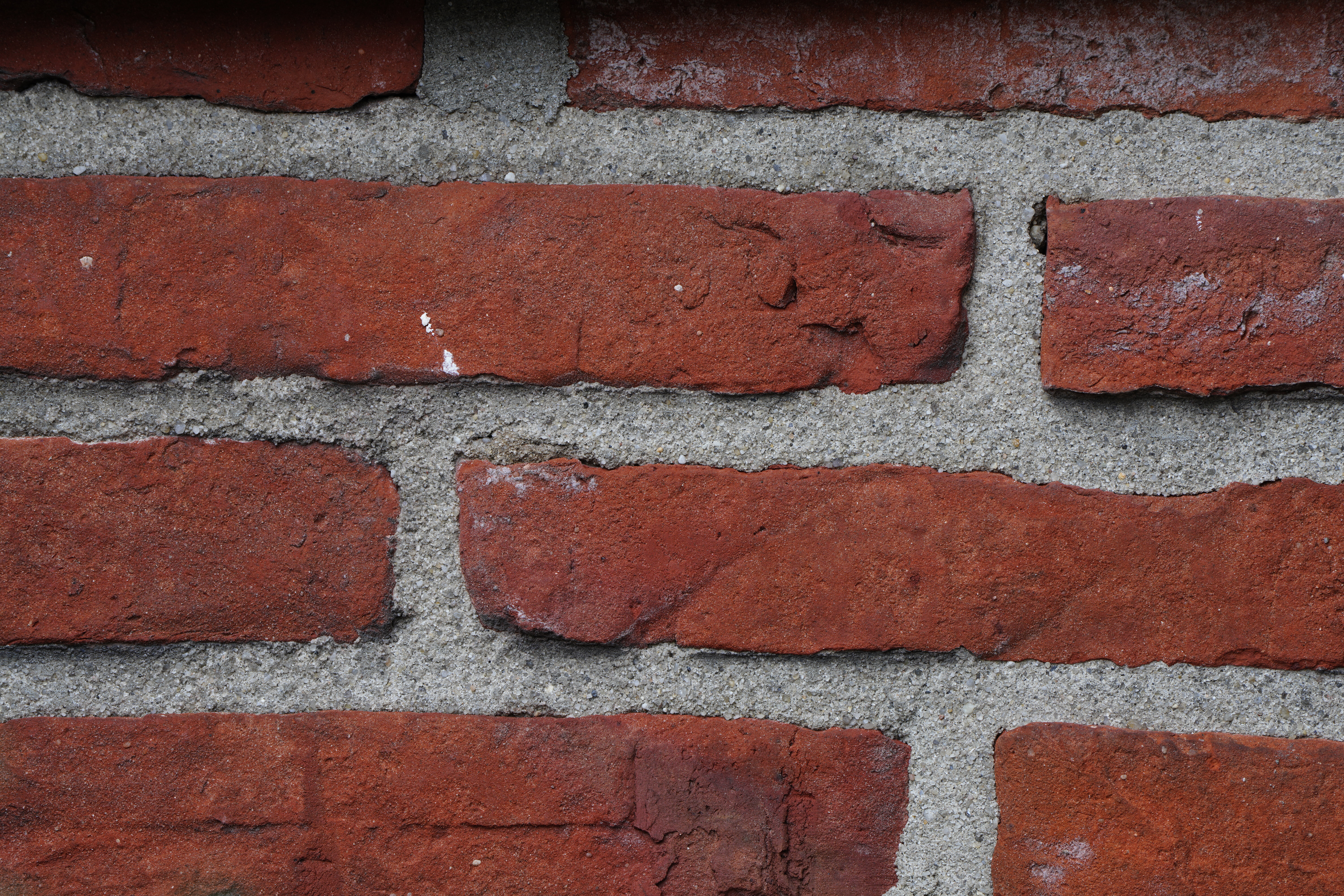

De boeken had ik wel recht in de kast gezet, maar de kast zelf stond ook niet helemaal recht tegen de muur. Dus dan maar even het muurtje op het balkon. Ik kwam tot de conclusie dat ik ook niet blind kan varen op de bubble level die op mijn statief balhoofd zit. Met de waterpas op het plaatje van het balhoofd om de boel écht waterpas te krijgen. Vervolgens zo goed mogelijk haaks op de muur gefotografeerd.
576mm, f11, ISO 100:
Afbeeldingslocatie: https://tweakers.net/i/C9hoeMYeOE4wfRF3K1gI_RPWSng=/234x176/filters:strip_icc():strip_exif()/f/image/uaJUmXJkxNTkgvPK0Qon3ctj.jpg?f=fotoalbum_medium
Ik denk dat dit een stuk beter is, blijft ook lastig beoordelen gezien op 1 van de testfoto's die ik gemaakt heb bewegingsonscherpte zat door de wind.

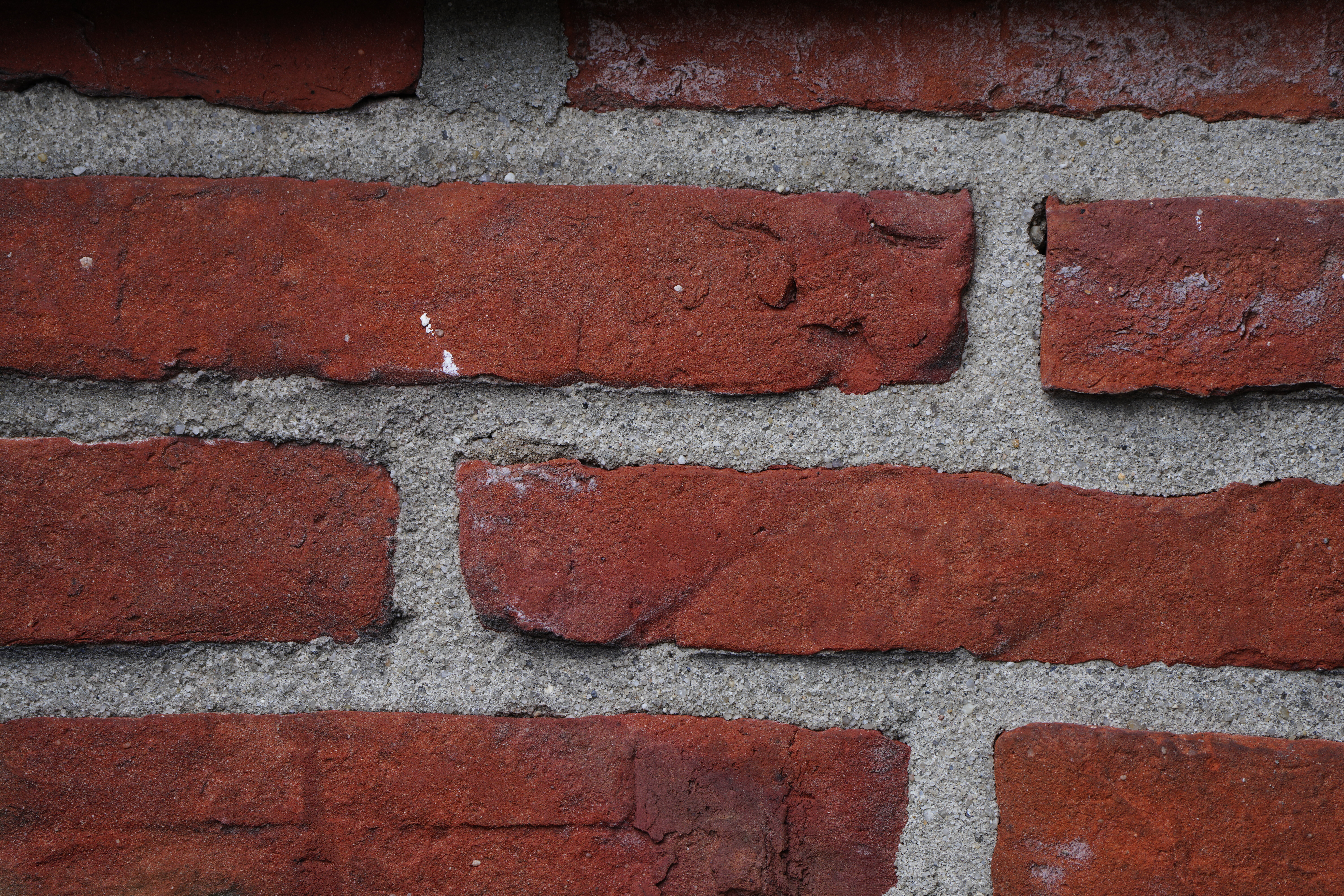

Op 576mm, f6.3, ISO 100:
Afbeeldingslocatie: https://tweakers.net/i/mY_nigWVm1RRnySUVYX4g7Gi3m0=/234x176/filters:strip_icc():strip_exif()/f/image/snewZc8TwfbM7rAQirjY1w1Z.jpg?f=fotoalbum_medium
Hier vind ik het midden wel echt beter dan op f11 maar zie je dat de randen wat soft worden, dit had ik ook wel verwacht en vooral het verschil links/rechts is niet zo groot als bij mij eerste testfoto.
Dus volgens mij is het niet zo'n desastreus slecht exemplaar zoals het in de eerste test leek. Of zijn er gebruikers van de FE 200-600mm die hier geen genoegen mee zouden nemen?

Wat wil je nog meer, je ziet de zand korrels en hun details in je voegen, het is geen microscoop maar lijkt me meer dan prima? Heb je al wat normale fotos genomen op langere afstanden waarbij je denkt dit is niet scherp genoeg?

Er worden altijd compromissen gesloten met zoom lens design, dit lijkt me een prima scherp exemplaar. De foto van de muur komt scherp op mij over, ik heb zat slechteren in de kast staan.
De lens weet ook veel detail te renderen op je a7r IV, dat is veel megapixels. Mooi resultaat, wat mij betreft.
