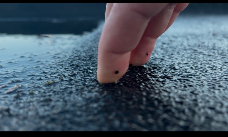

Ik heb laatst mijn platte daken laten renoveren (nieuw bitumen en daklijsten), maar ik denk dat het niet 100% goed is gedaan. Hoe denken jullie hier over?
Afbeeldingslocatie: https://tweakers.net/i/1lfPz8C4Fiqqka1v-sJ_6urfN7E=/800x/filters:strip_icc():strip_exif()/f/image/TGNtENJNeB1fQiDNEVf8Qtuj.jpg?f=fotoalbum_large
Zoals je ziet zitten er een aantal van deze pockets op het dak van de uitbouw. Op de dakkapel kan ik niet kijken, dus weet niet zeker wat daar gaande is.
Klopt dit, of zijn dit zoals vermoedelijk stukken die niet strak zijn gebrand?
https://imgur.com/a/RLAt2LM[video](https://imgur.com/a/RLAt2LM)
Benieuwd naar jullie meningen!

Dit hoort niet nee. Normaal hoort het vastgeplakt te zitten aan de ondergrond. In de volle zon warmt de lucht onder de hete bitumen op waardoor het gaat uitzetten en scheuren kan gaan geven op de lange termijn.

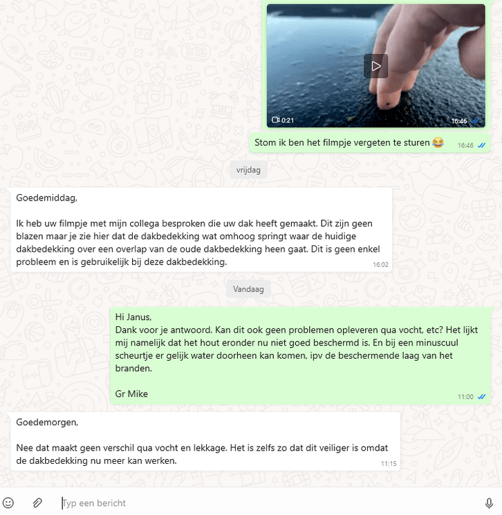

Dat was dus ook mijn verwachting, maar krijg vanuit het bedrijf het volgende op mijn vragen. Maar dan ga ik ze maar bellen, dat dit nog gerepareerd dient te worden.

Snap wat je bedoelt inderdaad, ik zie in de offerte dat dit voor de dakkapel wel is vermeld, maar voor de uitbouw inderdaad niet. Stom dat ik dit niet heb gezien.
Maar wat is jouw mening hierover, is dit onvolledig werk, of goed genoeg qua oplevering?
