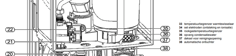

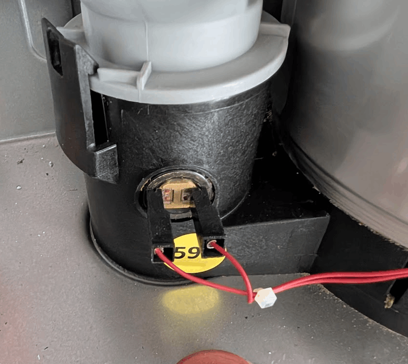

Dan ga ik er vanuit dat je het hebt over nummertje 35, de rookgastemperatuurbegrenzer?
Afbeeldingslocatie: https://tweakers.net/i/-NpWC57j8g4Am_CGfR5qXYjI7gg=/800x/filters:strip_exif()/f/image/evblDifytynSHwOSZOsfodWZ.png?f=fotoalbum_large
Afbeeldingslocatie: https://tweakers.net/i/nWwfG9p99-24Uan-Q9zyw4qoRQE=/800x/filters:strip_exif()/f/image/4NzZLMlFzRaj3uPw83GV3pso.png?f=fotoalbum_large
Kan ik dit zelf controlleren als die kapot is?
  • naftebakje
  • Laatst online: 23-10 15:08
Hier zou ik eerder 33 verdenken, temperatuurbegrenzer warmtewisselaar. Doorgaans is dat een NTC weerstand, dat kan je met een gewone ohmmeter/multimeter nameten.
