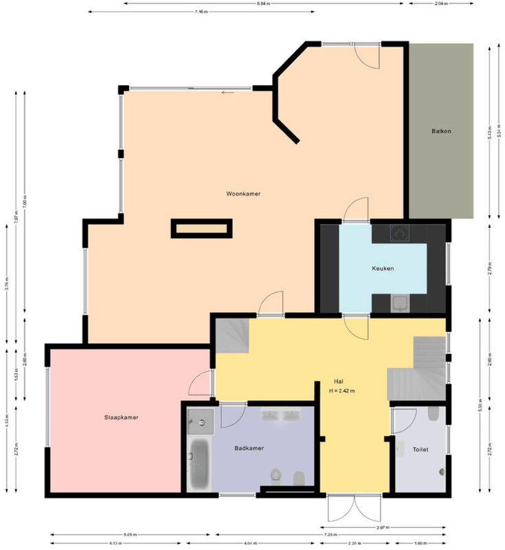

Zonder gekheid, ik probeer echt de meest ideale setup te krijgen met de maximale performance binnen de gehele woning. De floorplanner van Ubiquiti komt zelf met (wanneer je alles groen wilt) een stuk of 6 AP's.
Ik hoor graag waar ik ze idealiter zou moeten plaatsen voor de juiste dekking. Wanneer dit af kan met twee stuks, eventueel E7 entprise modellen (omdat deze idd strakker staan), dan wordt ik daar uiteraard blijer van.
Hieronder de plattegrond van beide verdiepingen:
Afbeeldingslocatie: https://tweakers.net/i/ZODXRHQLn9wqodoGFLy9XysC6v4=/x800/filters:strip_exif()/f/image/22OjvHn0gchqkTkeoVMyXhim.png?f=fotoalbum_large
Afbeeldingslocatie: https://tweakers.net/i/QGBI5K9WJVlbMcYYGQGZDt41cU8=/x800/filters:strip_exif()/f/image/NOcnJ1vdtDjdbhLXyX4Bp4Z1.png?f=fotoalbum_large
De netwerkapparatuur (patchkast etc.) komt in de Opslag ruimte (zie plattegrond). Vanuit daar wordt kabels door de woning getrokken en uiteraard in het plafond voor de AP's. Een alternatief zou kunnen zijn om Wall AP's te plaatsen.
Wellicht nog belangrijk om te vermelden is dat alle muren beneden van beton zijn en echt dik, alle binnen muren boven zijn van 3 lagen gips- en/of spaanplaat (per kant) met isolatie (glaswol) er tussen.

Zonder site survey is het altijd beetje gokken maar ik zou beginnen met 1 ap per verdieping, centraal opgehangen. Bijplaatsen kan altijd nog!
Ik zou wel wachten met kopen tot de aps stabiel zijn. Ubiquiti brengt vaker nieuwe modellen uit dan dat ze firmware issues echt goed fixen. Het andere spul zou ik wel bestelleb als dat als stabiel bekend staat

Nou ik weet niet welke muren je hebt ingesteld maar de techniek van zon tool gebruiken is vooral onbetrouwbaar. Je kunt je huidige woning er eens in tekenen en dan t plaatje vergelijken met een ssid scanner en de echte rssi waardes noteren
Als je zoveel aps gaat ophangen en je wilt ze oo unieke kanalen dan zit je straks met 40mhz kanaalbreedte waar je dan een megabit of 200-300 per client uit perst?
Ik denk dat je dan hogere snelheden haalt met minder aps, bredere kanalen en miss wat mindere rssi.
Tenzij de snelheid niet boeit maar je zo min mogelijk air congestion wilt hebben met bv zoveel mogelijk clients: dan hebben 6 aps wel zin.
Dat is inderdaad wel een goed idee, dan krijg ik misschien een wat beter beeld van de werkelijkheid. Qua muren heb ik voor beton gekozen omdat dit ook daadwerkelijk het geval is op de beneden verdieping, het is echt een soort bunker :-)
Uiteraard is de snelheid belangrijk. Hoewel stabiliteit voor mij wel belangrijker is dan snelheid uiteindelijk.

@UniPer binnenmuren bedoelde ik :)
Ja het is een afweging. Als je meerdere clients heb die op momenten tegelijk veel datastream willen dan heeft het nut die op aparte kanalen, dus apart accesspoints, aan te sluiten. Tegelijk zou ik zulke datahonger apparaten aan kabel hangen.
In praktijk komt dat simultane verkeer minder vaak voor dan je misschien denkt maar toch afhankelijk van aantal en gedrag clients.
dekking is door binnen muurtjes meestal zat maar de ene binnenmuur is de ander niet. Daarom site survey
6 accesspoiints hang je op een kantoor verdieping op, daar boeien snelheden boven de 200mbit namelijk niet zoveel maar je hebt wel te maken met veel clients die veel kunnen praten

Ik ook >:) Het huis is gebouwd door een Duitse aannemer in 1978 en de binnenmuren zijn ook van beton (op de begane grond), op de 1e verdieping niet.
Snap ik hoor, begrijp ook dat het heel lastig op afstand is te roepen.
Het gaat mij er met name om dat de devices welke niet anders kunnen dan wifi en waar niet makkelijk een kabel te trekken is, wel gebruik kunnen maken van een stabiele verbinding met acceptabele snelheid. Dit moet dan niet of zo min mogelijk afhankelijk zijn van de plek in het huis waar dit apparaat zich bevindt.

UniPer schreef op zondag 19 januari 2025 @ 20:39:
Wat heb je echt aan apparatuur dat
1. gebruik maakt van wifi (buiten iot)
2. Die snelheid nodig heeft.
Hoe meer je bedraad kan doen, hoe beter. De bedrade verbindingen zijn over het algemeen stabieler, en maakt het ook rustiger in je omgeving. Als je echt gaat rekenen, kom je wellicht nog boven de 24 poorten uit waar je nu mee rekent.
Als je apparatuur en posities waar deze komen bepaalt, verwacht ik dat je serverrack (waar ook vermoed ik je VM's zullend draaien), een sterke onderlinge verbinding nodig heeft.
De rest van je netwerk zal relatief licht in gebruik zijn.
2.4 Ghz (waar veel iot op draait) heeft over het algemeen ook een beter bereik dan 5Ghz of 6Ghz (en iot kan je ook op een aparte SSID zetten).

UniPer schreef op zondag 19 januari 2025 @ 20:55:
Als je later alsnog een probleem hebt, kan je alsnog een inwall overwegen.
Maar als ze boven van gips of hout zijn (de binnenmuren); die houden niet zo heel veel wifi-signalen tegen.

gorgi_19 schreef op zondag 19 januari 2025 @ 20:56:
De nieuwere versies van de ubiquiti netwerkmanager raden dat zelfs aan en loodsen je door een wizard om een iot netwerk op te zetten met allerhande compatibility settings en die enkel op 2,4 GHz wordt aangeboden.
En zoals ik al eerder aangaf, de 2,4 GHz band reikt verder dan de hogere (5 of 6 GHz banden). Combineer die twee feiten en je kunt mogelijk al met 1 AP uit de voeten om je IoT spullen te bedienen.
Nogmaals, inventariseer wat je nodig hebt. Sluit apparatuur bekabeld aan waar mogelijk en bekijk verder welke snelheden waar wenselijk zijn. En bedenk dat oranje op de floorplanner van ubiquiti niet betekent dat er geen goed signaal is; gewoon dat de snelheid daar niet optimaal is.

Tja het is een groot huis en geld speelt kennelijk geen rol, voordeel is wel 1000 devices op je wifi is geen probleem. Ik neem aan dat je momenteel het probleem ervaart dat je wifi platgetrokken wordt en je NAS het niet aankan.
Persoonlijk zou ik eerst een meten want los van de investering heb je ook het stroomverbruik. Maar goed zijn persoonlijke keuzes. Voor een optimale zou ik (geld speelt toch geen rol) een meting en een gedegen advies voor de plaatsing van de AP's laten maken. Uiteindelijk kan dat heel veel verschil maken.

Ter voorbeeld: Heb een bovenwoning met betonnen buiten- en tussenmuren en ditto vloer van 180 m2 (grofweg 11x17m). Voorzag de hele woning van prima wifi met één AC Lite AP (wifi 4/5) in het midden.
De enige reden dat ik later een tweede AP bij heb gehangen is dat m'n SlimmeLezer+ regelmatig de verbinding verloor, maar die hing dan ook in de meterkast een verdieping lager.
Wanneer ik m'n woning teken met de floorplanner zou ik er eigenlijk nog 2 AP's bij moeten hangen!
Om maar even aan te geven dat de theorie heel anders kan zijn dan de praktijk.
Zo te zien speelt geld geen rol bij je ;) , dus wat hierboven ook gezegd wordt: vraag een meting en advies.
