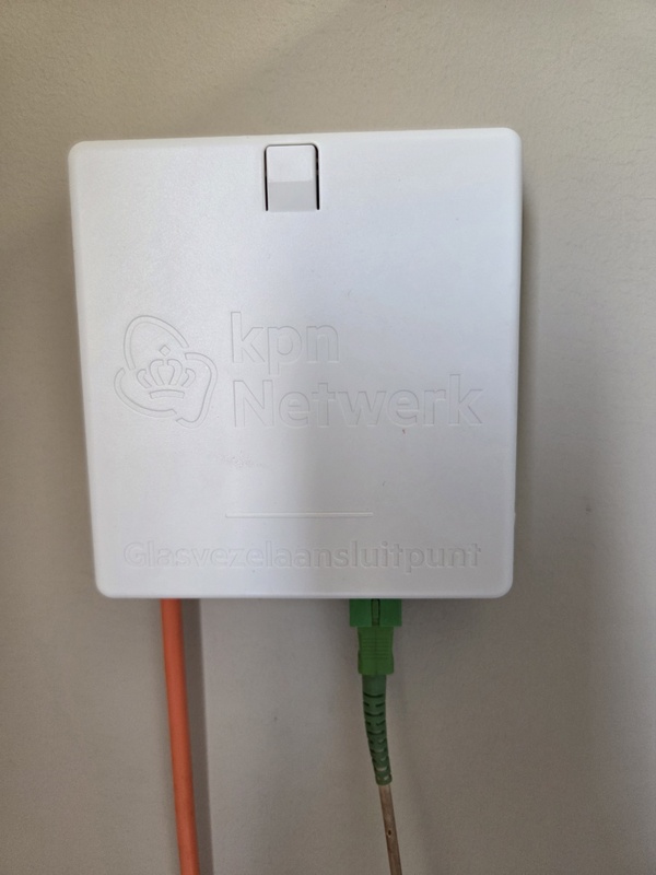

Binnenkort verhuis ik van een kleine, kartonnen doos naar een groot, betonnen blok. In mijn huidige woning volstaat het basis spul van KPN, maar ik denk niet dat het mijn nieuwe woning zal dekken. Daarnaast wil ik mezelf verwennen en helemaal los gaan met wat nieuw netwerk speelgoed en een 4 Gbps verbinding.
Er is alleen nog 1 vraag waar ik - ook door te zoeken op het forum - niet makkelijk een antwoord op kon vinden. Hoe ziet de start van je netwerk eruit?
Naar mijn idee zijn er een paar opties, maar ik weet niet goed wat de voor- en nadelen zijn. Of dat het uberhaupt mogelijk is.
  1. KPN ONT => KPN Box 14 => Dream Machine Pro => UniFi spul
  2. KPN ONT => KPN Box 14 => UniFi spul
  3. KPN ONT => Dream Machine Pro => UniFi spul
Zou iemand hier licht op kunnen schijnen?

Mocht de KNP Box 14 niet nodig zijn voor TV via de TV Box dan kun je de KPN Box 14 er tussen uit laten. Dan is het een kwestie van de juiste instellingen voor KPN in de UDM Pro invoeren en klaar.
  • Masimo
E.e.a. hangt af van de diensten die je afneemt. Als je ook telefoon en TV afneemt via KPN, zul je wellicht de KPN-box 14 moeten behouden. Voor TV weet ik dat overigens niet zeker.
Ik weet niet welk ander Unifi spul je in gebruik hebt, maar de kans is groot dat je qua LAN en wifi snelheden op max. 1 Gbit gelimiteerd bent. Dan heeft een 4 Gbps internet abo niet zo veel zin.
De DM Pro is overigens gelimiteerd op 3.5 Gbps WAN snelheid met alle beveilingsopties ingeschakeld. En de ingebouwde switch is ook slechts 1 Gbps. Je kan natuurlijk de 10 Gb SFP+ poorten gebruiken, maar dan zul je andere switches en eventueel je AP's moeten ugraden naar >1 Gbps versies om van de maximale snelheid te kunnen genieten.

Masimo schreef op zondag 19 januari 2025 @ 14:39:
Het wordt TV + internet.
De KPN Box geeft via zijn 10Gb poort via een SFP+-to-RJ45 internet door aan de SFP+ poort in de Dream Machine. Die geeft dan weer via een SFP+ kabel internet door aan de Flex 2.5 PoE switch. Dus tot aan die switch kan maximaal 10 Gbps vloeien (tenzij je inderdaad die beveiliging in de Dream Machine aangooit). Daarna zal die switch op zijn beurt 2.5 Gbps per apparaat kunnen doorgeven.

Aha, dan zou het dus optie drie kunnen worden, denk je.
harrybawsac schreef op zondag 19 januari 2025 @ 14:15:
Klinkt goed! Minder zooi is altijd fijn. Dan moet ik even uitzoeken hoe ik de TV doorstuur via de Dream Machine.

@harrybawsac Nog iets dat me te binnen schiet. In de meeste gevallen maak je bij KPN verbinding via PPPoE. Dat kost de UDM Pro nogal wat moeite ofwel dat gaat ten koste van je bandbreedte. Ik meen me te herinneren dat er niet meer dan 2 Gbps WAN doorvoer haalbaar is. Dan zul je wellicht toch de KPN Box er tussen moeten houden als je een 4 Gbps abo kiest.
... En de ingebouwde switch is ook slechts 1 Gbps ...
Maar wel met een switching capacity van 16gbps. Die 1gbps is alleen de uplink naar het routing gedeelte. Onderling lekker 1gbps doen met andere apparaten zit dus niet de rest van je devices in de weg.
Masimo schreef op maandag 20 januari 2025 @ 20:17:
Klopt, KPN doet PPPOE op VLAN 6 en VLAN 4 voor IPTV (Routed): https://community.kpn.com...p-v-de-experia-box-458609
@harrybawsac
Ik zie nog wel een ander puntje wat eventueel roet in het eten kan gooien voor Optie 3. Het 4 gbps abonnement is hoogstwaarschijnlijk een XGS-PON equivalent. Op dit moment ondersteund KPN daar nog geen directe SFP+ aansluiting voor, en als ze dat wel zouden doen, een werkende SFP+ op XGS-PON is vrij duur (kost gauw zo'n €100+). Dus check dat voor die tijd even.
Dat Plus dan PPPoe zeggen mij dat je dan beter optie 1 kunt pakken en die KPN EXbox 14 in bridge/DMZ kunt zetten.

Dank jullie wel! Waarschijnlijk dus gewoon op safe spelen en de KPN box ertussen laten.
Het is inderdaad XGS-PON.

Sinds gisteren heb ik ook een glasvezelaansluiting van KPN. Ik wil ook graag direct de UDM Pro direct aansluiten via SFP+ op het glasvezelkastje van KPN.
Ik heb inmiddels bij KPN Patchcover pakket FTU TY01 besteld voor de kabel (Fiber Patchcord SC/PC to LC/APC armoured 2 meter, 3mm) tussen het glasvezelkastje en de SFP+ module.
Weet iemand welke SFP+ module - eventueel van Ubiquit - ik het beste kan gebruiken? Ik zag op het KPN forum deze aangeraden: https://www.fs.com/de-en/products/37930.html
Bij voorbaat dank!
ps: mijn aansluiting ziet er zo uit:

  • WeetNiet
  • Laatst online: 20-11 15:23
Beetje oude koe wakker schudden (of zoiets), maar kwam dit topic tegen in mijn zoektocht.
Er werd al heel even naar de cloud gateway fiber verwezen, en dat is de route die ik heb gedaan.
CGF via zijn 10Gb rj45 aansluiting rechtstreeks op de standaard KPN ONT met utp kabel werkt perfect (Dus geen kpn box ertussen). Aan de lan kant met een dac de CGF aan mijn core switch gekoppeld.
Volle snelheid en stabieler dan mijn eerdere pfsense installatie. Door de pppoe offloading (b)lijkt het allemaal soepel lopen zonder hoge cpu belasting.
Max doorvoer met ips/ids zou 5Gbs moeten zijn
IPTV heb ik kort naar gekeken maar me verder niet druk om gemaakt, we kijken weinig tv en ook zonder de vl4 inrichting was het goed genoeg met unicast ingesteld. Misschien dat ik er nog eens induik om dat wel netjes in te regelen. Heb het script daarvoor al gezien, maar ik denk dat mijn lan kant wat verder getweaked moet worden om dat goed te laten werken.
