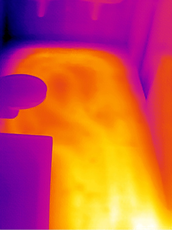

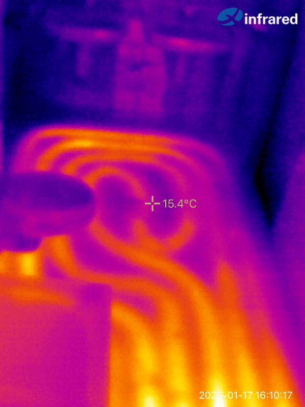

Nu de badkamer, hier hebben de vorige bewoners een lus laten leggen van de CV leidingen naar de huidige radiator. Zie de warmtebeeld fotos hieronder. En deze lus ligt ongeveer op 15cm HOH (16mm buis). Ik twijfel of deze hoeveelheid in de vloer voldoende zal zijn om de badkamer op temperatuur te houden met een warmtepomp. Ik wil dus ook de bestaande radiator aanhouden (dit zit dus wel allemaal op dezelfde lus aangesloten).
Nu is mijn oog gevallen op een design radiator met een afgifte van 1000w met de afmeting 200x62 en 2 platen (12cm diep) zal dit voldoende zijn om de badkamer lekker warm te krijgen en te houden?
Badkamer is 9m2 en de leidingen liggen op ongeveer 5m2 verdeeld.
Ik laat voor de zekerheid een extra stopcontact aanleggen zodat ik eventueel een COP1 radiator ka laten plaatsen mocht het niet voldoende zijn.
15 minuten na aanzetten verwarming op aanvoer 40 graden:
Afbeeldingslocatie: https://tweakers.net/i/akD4FyvJLKxBRdXVbiTlnMHYL7o=/x800/filters:strip_exif()/f/image/0KQXZP1iKEpvBXaqGSzRScP8.png?f=fotoalbum_large
Afbeeldingslocatie: https://tweakers.net/i/O5Xg1k8Zc-W5B7FIAPoLOlP0tjI=/x800/filters:strip_exif()/f/image/6080GYMU6Y5gqmZhNE31HiGM.png?f=fotoalbum_large
Na ongeveer 8 uur verwarmen was dit het resultaat (camera gaf aan dat de vloer 24 graden was):
Afbeeldingslocatie: https://tweakers.net/i/jovnn6okMTpMw5McobRWETGBaWk=/x800/filters:strip_icc():strip_exif()/f/image/viA6qpE12JERsvmROsEYOOZA.jpg?f=fotoalbum_large

Als je de badkamer toch gaat verbouwen, leg dan meteen een mooie lus vloerverwarming erin.
Later als je dan een warmtepomp plaatst, zal de feitelijk altijd aanstaan, waardoor je vloer altijd warm is (en de badkamer mogelijk ook). En inderdaad mogelijkheid houden op electrisch verwarmen, eventueel met een IR straler:

@ZeRoC00L de indeling van de badkamer blijft zodanig gelijk dat ze geen zaken in de vloer gaan doen. Daar is de prijs ook op berekend. Als ze gaan frezen is de kans groot dat afvoer etc stuk gaat. Dat is voor ons helaas geen optie op zon korte termijn.
Daarnaast ligt er natuurlijk al wel iets qua vloerverwarming dus de vloer wordt wel mooi warm, alleen jammer dat het geen 10 HoH ligt.
