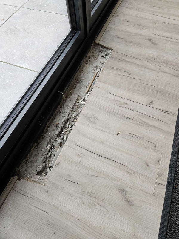

Mijn vraag
Na het plaatsen van een nieuwe pui hebben we het volgende 'probleem' op te lossen. Wat zijn hierin de mogelijke opties. Helaas is de vloer niet meer te krijgen (alleen in bredere planken, deze hebben we wel).
Afbeeldingslocatie: https://tweakers.net/i/efj5nZHvu4nhk1Z85JM-CtJK8dg=/x800/filters:strip_icc():strip_exif()/f/image/ULGv2RZqwb4rqrigqRGwnznb.jpg?f=fotoalbum_large
Afbeeldingslocatie: https://tweakers.net/i/AsXSZUMdWcvQgISGOuT-zw3TcQQ=/x800/filters:strip_icc():strip_exif()/f/image/8ah8N8SOMEMm1bN1hFaHKWEh.jpg?f=fotoalbum_large
Er zit ook nog een klein stukje schade in de planken, maar dit is nog wel weg te werken met wat creativiteit en reparatiespul. Overigens komt er een droogloopmat op te liggen, dus een 6-je voor de oplossing is voldoende.
Ik kom niet verder dan de vloer in een rechte lijn afzagen en dan over de gehele breedte een mooie afwerking te plaatsen. Wat dit dan zou moeten zijn ligt ook nog helemaal open.
Afbeeldingslocatie: https://tweakers.net/i/CDbwAN-iYYMzGo9z67WHB2q4krY=/x800/filters:strip_icc():strip_exif()/f/image/9FRxZdw95ddUWQupwdnlTxdE.jpg?f=fotoalbum_large
Het gat is: 96cm x 15 cm
Benieuwd naar jullie ideeën!

Een weekendje met wat vrienden een nieuw laminaatvloertje leggen geen optie? Anders kom je rap uit op dat wat je aandraagt. Gezien de beperkte hoogte kom je dan al snel op laminaat of PVC uit met een dilatatievoeg.
  • DoubleMX
  • Laatst online: 19-10 20:04
Je zou het gat kunnen vergroten, enkel voor de deuren en een mat vlak kunnen plaatsen.
Of je zaagt een rechte baan over de gehele breedte en neemt zo'n nieuwe plank die je haaks op het patroon legt.

Gewoon ergens mee opvullen qua hoogte en dan een mat eroverheen?

DoubleMX schreef op zaterdag 18 januari 2025 @ 15:23:
@Tumba101 Zo heb ik dat hier na plaatsing van nieuwe pui en wegbreken van een paar opstaande muurtjes (waar radiatoren op hingen) ook gedaan. Over de hele breedte op de breedte van de planken die je hebt, en die dus dwars op de bestaande vloer leggen.

Wat ikzelf zou doen hier is de kans aangrijpen om een nieuwe vloer erin te leggen.
Maar aangezien je huidige vloer toch al stuk is, kun je voor een paar tientjes ook het experiment aangaan om het gat te vergroten tot de grootte van een deurmat. Dan een profiel eromheen zetten en bij de Carpetright wat droogloopmat van de rol kopen, zelf even op maar snijden en er in leggen. Dan moet je alsnog de ondervloer mooi vlak krijgen, maar dat moet je in elk willekeurig scenario sowieso doen.
Alles wat meer moeite kost dan dat zou ik zonde van de moeite vinden. Mooi gaat het toch niet meer worden :).
precies dit. het gat groter maken en in dat gat een mat leggen. Dan lijkt het alsof het zo bedoeld is :)

Wie zegt dat de vorige bewoners deze vloer hebben neergelegd? Volgens mij heeft TS het zelf geplaatst, gezien deze opmerking:
Er komt sowieso al een mat overheen, ja:
fenrir schreef op zondag 19 januari 2025 @ 13:51:
Ik zou het gat zeker niet groter maken, maar gewoon opvullen. en de mat er overheen leggen.

Gat opvullen en dan een dunne plank in donkere kleur over de hele breedte er op kitten met wat high tac kit. In plaats van een plank kun je wellicht hetzelfde ook doen met pvc.

Dank allen voor de reacties. We gaan het in eerste instantie opvullen en een plank er horizontaal op leggen om daarop een mat te leggen.
Risico van het gat groter maken is dat het uiteindelijk niet netjes krijgen met opstaande randjes etc en alsnog de hele vloer eruit moet.
Gelukkig zijn de droogloopmatten op maat te leveren en zo groot als je maar wilt ;)

Je kunt ook de mat precies op maat snijden in het gag, en op de gezaagde randjes een profiel plaatsen.

Als je genoeg planken hebt in dezelfde kleur maar iets groter zou ik in de breedte het 'gat' doortrekken en dan die planken in de breedte (dus parallel aan je kozijn) er (verlijmd!) tegenaan leggen.
Je kan er ook een nette hard stenen dorpel plaatsen.
