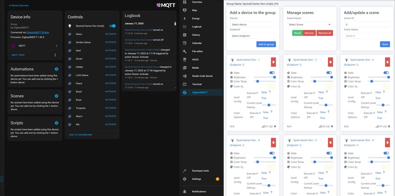

De group en scenes zijn wel actief in HASS zoals hieronder te zien is.
Afbeeldingslocatie: https://tweakers.net/i/hD6ADFHhfwdZlz9Ag01lowhzLC0=/800x/filters:strip_icc():strip_exif()/f/image/AjwdVyc9tK9nAp7a8W74EPaV.jpg?f=fotoalbum_large
