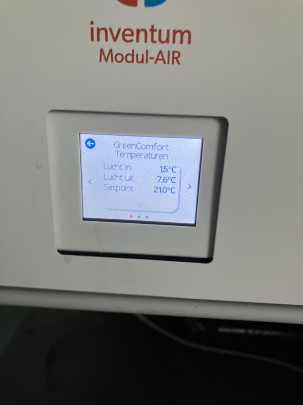

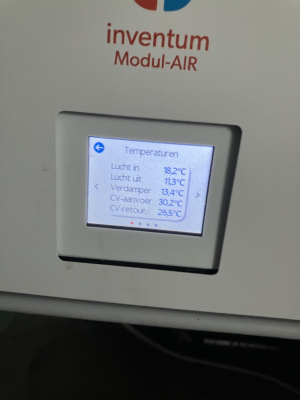

Afbeeldingslocatie: https://tweakers.net/i/d59mlvFttSnrdRxfwZwypusrkPk=/x800/filters:strip_icc():strip_exif()/f/image/asWclp2w3SfoblykbNNK7jBM.jpg?f=fotoalbum_large
Afbeeldingslocatie: https://tweakers.net/i/d1rw-7yz65ejHdw__8PzVe76J6A=/x800/filters:strip_icc():strip_exif()/f/image/80QOnsw1Rr3IDMwGm8FvXvPr.jpg?f=fotoalbum_large
Of de cv leidingen goed zijn aangesloten.. geen idee. Hoe kan ik dit zien/testen?
Ik zie op de warmtepomp in het insrallateursmenu ook AP4 melding. Die kan ik opheffen, maar komt na een tijdje wel weer terug. Geen idee wat het is.. hij staat niet in de log met foutcodes in de pomp.
[ Voor 21% gewijzigd door cemedia op 18-01-2025 11:16 ]
