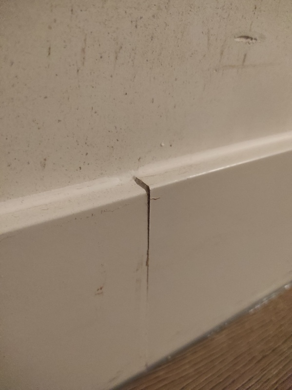

De onderaannemer is een vloerenboer en heeft erg netjes plak PVC gelegd. Nu ben ik zelf niet echt te spreken over de plinten. Door variaties in hoogte en slechte aansluitingen zie je de MDF kleur + hoogteverschil bij de plinten (voor schaal: plinten zijn 10cm hoog). Is dit acceptabel of niet?
Afbeeldingslocatie: https://tweakers.net/i/ZGovUDZWWAhf-NTPVIc96riNWyU=/x800/filters:strip_icc():strip_exif()/f/image/bx1pIRcl7y1aazhUvyBDqj4Z.jpg?f=fotoalbum_large
Afbeeldingslocatie: https://tweakers.net/i/8gzeHWuD9VyMecXU0ou3g7skALI=/x800/filters:strip_icc():strip_exif()/f/image/35bWlmqZKQZXLWOrFTEwBDAI.jpg?f=fotoalbum_large
Afbeeldingslocatie: https://tweakers.net/i/fWZT-03btV9epOrS1prlsyVGEgU=/x800/filters:strip_icc():strip_exif()/f/image/tpgOLr0YGV89mBzzUXf0aTvS.jpg?f=fotoalbum_large
Vloerenboer maakt verwijten richting slecht gestorte vloer en scheef gestucte wanden. Dat is ook door de aannemer gedaan, dus dan zou hij daar ook verantwoordelijk voor zijn.

Op de eerste foto had hij een aardige dot kit nodig om het gat bij de muur op te vullen. Laat ik het zo zeggen: Ik had dat anders gedaan, maar ik zou ook geen bouwproject rendabel kunnen doen wegens teveel muggenziften.

Foto 1:
De ene plint is gewoon te lang gezaagd. Op die dikke kitrand gaat allemaal stof plakken. Dit was natuurlijk super eenvoudig te voorkomen, door op het moment dat hij de plint vast wilde plakken, zich te realiseren dat de plint te lang is en een cm er af te zagen.
Als het bij mij was gedaan mocht hij de plint er af halen en opnieuw goed doen.

Je 1e foto zou ik verhelpen met een likje verf.
