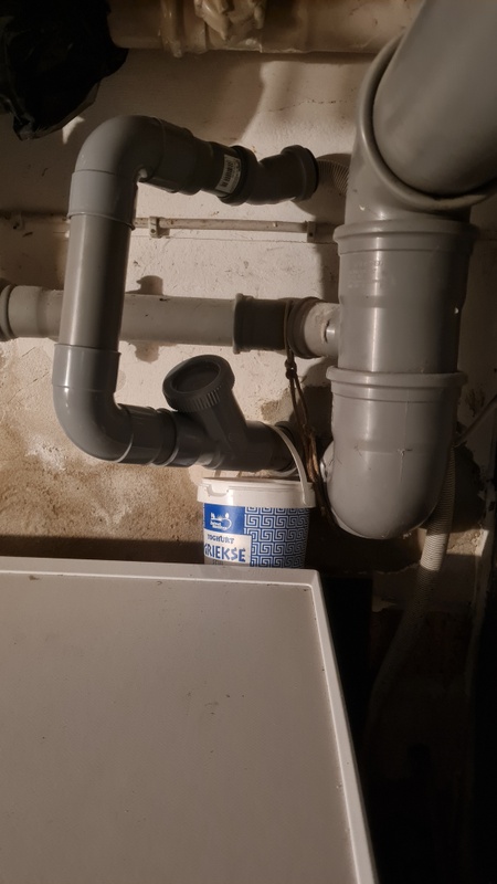

Afgelopen jaar een huis gekocht.
Bovenstaand een afbeelding van hoe de afvoer van de waterontharder momenteel is aangesloten op het riool. De dikke buis komt van de badkamer op de eerste verdieping (douche, bad, toilet, wasbak) en gaat richting de oprit en dan naar het riool gok ik.
De afvoer van de waterontharder zit met een sifon op de horizontale buis. Nu lijkt er verderop een ontstopping te ontstaan want ineens begint de sifon te overstromen als de douche loopt, en niet zo'n beetje ook. Hele kelder stond blank.
Los van het feit dat ik die ontstopping moet gaan fixen, vraag ik mij af of deze afvoer wel zo logisch is. Zeker omdat er bij een vernauwing in het riool verderop meteen een overstroming zal plaats vinden, terwijl die vernauwing misschien wel weg zou spoelen door de oplopende druk van het water.
Nu ga ik de boel los halen om te kijken wat er met die verstopping is, en bij het re-monteren dacht ik dat het misschien een optie is om een terugslagklep te plaatsen (voor of na de sifon?) zoals deze: https://pvcvoordeel.nl/pvc-terugslagklep/

Overigens was mijn idee om de buizen meteen aan te passen en op het horizontale stuk een Y stuk te plaatsen met schroefdop zodat je een volgende keer bij een verstopping via de schroefdop er bij kan, is dit verstandig?

Uiteindelijk zal, wanneer de buis van het riool verstopt zit, het eerste punt in huis waar een opening zit het eruit komen. Dat is bij jou dit punt blijkbaar.
Gaat wat na die muur zit over op gemeente grond, of, jouw voortuin?
Een terugslagklep zorgt er niet voor dat jouw probleem opgelost wordt, want het water kan nergens naartoe; het zal weer uit die sifon komen zetten (of ergens anders afhankelijk van druk/hoe de buizen lopen.
Adviseer je ook om een toegang in de buis te maken, als je dan toch bezig bent, ten behoeve van ontstoppen in de toekomst. https://www.hornbach.nl/p...=720&gStoreCode=720&gQT=1 of een variant ervan.,

Geen loodgieter, maar opzicht zou dit prima moeten werken mits er geen verstopping zit natuurlijk. De waterdruk gaat heus niet een verstopping in een 110mm buis wegwerken, dit lijkt een serieus probleem. Dat je nu een overstroming hebt bij de ontharder is verre van het hoofdprobleem. Dit oplossen zou je dan alleen kunnen doen door de afvoer hoger te laten uitkomen, maar dan moet je in de specs van de ontharder gaan zoeken wat de maximale stijging is waar je nog kunt lozen.
Maar terug naar het hoofdprobleem, die verstopping die je hebt zul je echt moeten weg werken, een Y stuk daarop plaatsen lijkt me prima, enige nadeel, hoever loopt deze standleiding door? Meestal zit er buiten de woning een put waar eventuele wortels naar binnen kunnen groeien. Is de verstopping daar? Dan moet je kijken of er met een Y stuk vanaf hier wel bij kunt. Anders zul je de put moeten openen en kijken hoe het er daar uit ziet. (En dat laatste is veel urgenter dan proberen de ontharder afvoer verplaatsen)

dit is ook allemaal niet aangesloten volgens het Dyka binnenriolering handboek. te dicht bij het punt waar een verzamelleiding overgaat in standleiding, niet met een schuine aansluiting.
Maar dat lost je verstopping niet op.

je kan wel een terugslag klep het stukje riool plaatsen waar alleen je ontharder op zit..
als je dan een verstopping hebt krijgt wordt de klep richting je ontharder dicht gedrukt, je ontharder kan dan zn spoel water dan wel niet meer kwijt maar dat lijkt me een stuk "frisser" dan douche / toilet water in je kelder ;)
verder kan je dan zelfs nog een overloop voorziening maken met opvangbak voor het spoelwater van je ontharder..
watersensor er bij in die alarm slaat als er water in de opvangbak beland is....
als het alarm dan gaat betekend het dat je ontharder zn water niet via het riool kon afvoeren (klep dicht) en mag je op onderzoek uit waarom de klep dicht zit...

Ga dan een Y stuk plaatsen maar ook een terugslagklep. Zodra er dan een verstopping op zou treden weet ik dit binnen 24 uur omdat de waterontharder elke nacht zijn programma draait en dus dan overstroomt waardoor ik een melding krijg van de sensor. Volgens mij kan er op deze manier nog weinig fout gaan.
Enige wat ik me nog af vraag: is er een risico dat de standleiding knapt als er een verstopping op treed? De standleiding heeft namelijk alleen op de eerste verdieping afvoeren, dus er zou best wat water in komen te staan wanneer er een verstopping op zou treden. Ik zou denken dat PVC deze druk wel kan weerstaan. Echter is het me het risico niet waard, want ik heb liever een natte keldervloer dan een geknapte standleiding.

Dit is oprecht een dom plan. Een verstopping in een 110 leiding moet echt opgelost worden. Dit is geen lokale 40mm buis die verstopt zit. Is dit de standleiding van jouw huis? Zo ja dan geen ongein investeren in domotica, maar zorgen dat je zeker weet dat die ontstopping weg is.
Want leuk dat je weet dat er water overstroomd, maar zolang er niets groots door het riool is gespoeld is dit waarschijnlijk een defecte rioleringsbuis of ingroei van planten. Dat verdwijnt niet zomaar. En een terugslagklep gaat dit zeker niet oplossen, als je pecht hebt werkt die zo goed dat vervolgens de schijt het volgende laagste punt uit stroomt dus het toilet of nog fijner de afvoer in de keuken.

Ja, want als je het oplost hoef je niet bang te zijn voor een overstroming. Deze ontstaat alleen doordat er een verstopping zit. Is die weg dan kun je verder gaan nadenken over het verplaatsten van de afvoer van de ontharder.
En stel je gaat dit wel meten, het zou weer verstopt raken, en heb je een terugslag klep geplaatst. Dan is die leiding dus al gevuld met water, dan meet je misschien savonds een keer dat er een overstroming is, maar overdag is er al iemand naar het toilet geweest, heeft 10 liter water doorgespoeld die vervolgens niet weg kan. Oftewel voegt echt niets toe. (Die leiding is echt zo gevuld met water met dagelijks gebruik)

Ik zou eerst kijken naar de oorzaak. Het detecteren is mogelijk helemaal niet noodzakelijk.
Stel het lijkt erop dat het pvc over gaat in beton (klopt dat?) dan is die mogelijk ingestort. Of er is ingroei van planten. Dan haal je dat weg en is dat opgelost voor de komende 20 jaar. Tja wat ga je dan detecteren?

Maar ik vraag me nog steeds af of je zelfs bij een schone leiding helemaal droog blijft als: Er met een noodgang van de verdiepings WC 10 liter water naar beneden stort. en landt in dat stukje horizontaal riool. Ik denk dat sowieso het water uit de zwanenhals kletst.
Je wil op zo'n laag punt gewoon geen afvoer, en het zal altijd een zwak punt blijven.

Doen wat @SMSfreakie voorstelt. Minste gedoe en beste nachtrust.
Dan vat je wat @AtomicShockwave hierboven schrijft ook gelijk mee.
En als de verstopping oorzaak helder is, zou IK alsnog graag een terugslagklep, overloop en sensor willen hebben om eerlijk te zijn. Ondanks dat het dan wellicht de komende 20 jaar niet nodig is. Er kan altijd iets anders verstoppen of misgaan.
Edit: terugslagklep in die leiding van de ontharder, niet in je standpijp.

Dat valt heel erg mee. Een 110mm buis kan per meter al 9,5L water bevatten. Zelfs de grote boodschap-spoeling van 10L die je noemt is er niet in 1 seconde doorheen. Stel dat het 2 seconden duurt (nog steeds heeeel erg snel) dan is de buis dus maar tot de helft gevuld. Ik heb ooit bij repareren van een rioolbuis het 'genoegen' gehad om te zien hoe het water door zo'n buis loopt als je doorspoelt. De bovenkant van de buis lag namelijjk open. Dit was een horizontale 110mm buis dus. Als je de wc doorspoelde zag je een klein stroompje water voorbijkomen met een beetje wc-papier en andere dingen. Max. 2 cm van de buis was gevuld en de stroomsnelheid verbaasde me enorm (is erg laag).
Dus ook om TS uit de droom te helpen: de "druk" die zich opbouwt bij een verstopping/vernauwing gaat je niet redden en kan dus nooit een mechanisme zijn dat je rioolafvoer gangbaar houdt. Het riool in NL werkt niet op druk (in huizen dan) maar op zwaartekracht. De snelheden zijn vrij laag en de buizen groot.
edit: een douche is maar 6 tot 9 L/min, dus 0,1 tot 0,15 L/sec. Dit zorgt voor max. een paar mm aan waterhoogte in die grote buis (vulling van slechts ~1% van totale buisvolume dus) Als die buis daar al van overstroomt heeft TS een mega-verstopping te pakken en zou ik morgen maar eens iemand met zo'n geel busje bellen om tijdens of na werktijd de boel eens door te spoelen en te ontstoppen.

Toevallig van de week een soort gelijk probleem opgelost. Het begon met een pvc buis die in het beton was gegoten en daardoor geknakt is. Buiten was de pijp aangevuld met puin die (uiteraard) door de buis heen was geprikt. Ook zat er een verzakking in.
Dit was jaren goed gegaan tot het echt niet wegloopt. Met een camera inspectie kan alles aan het licht worden gebracht.

Helaas moet ik je ook teleurstellen. Je buis is niet voor niets verstopt geraakt. Je afvoer gaat dus over naar een gresbuis. Dit wordt al mijn gehele carrière (22 jaar) niet meer gebruikt. En ook 20 jaar geleden was een gresbuis al verouderd. Ook is een gresbuis vrij bros na verloop van tijd en is gevoelig voor wortels.
Fijn dat de verstopping voor nu verholpen en eigenlijk weet je al dat het probleem in de gresbuis zit. Mijn inziens kan je het beste contact opnemen met de gemeente en daar je probleem voorleggen. Je zou eventueel icm met de gemeente je huisaansluiting kunnen (laten) vervangen.
Is je riool tot de erfgrens in orde dan zou ik je toch aanbevelen om een camera inspectie te doen. Een verstopping ontstaat niet voor niets. Er kan bijvoorbeeld ook een verzakking inzitten. Ik zou sowieso de gresbuis te vervangen en op de plek van je put een doorspuitstuk te plaatsen. Zodat het weer 50+ jaar meekan.

Ik vind weinig mis met de aangelegde afvoer maar denk dat de verstopping de oorzaak is.
En wat je wil weten is de oorzaak van die verstopping. Meestal, buiten breuk, wortel door de afvoer of tegenloop.
Dat wordt graven.
