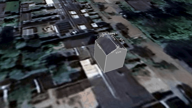

Afbeeldingslocatie: https://tweakers.net/i/KGY0335THKAfHxtOVWl6pyDezSs=/800x/filters:strip_icc():strip_exif()/f/image/3bfZ670KLDpT13oNP58tgt7Y.jpg?f=fotoalbum_large
Beschikbare (dak)ruimte
Schoorstenen even gegokt, toen ik met sunny design aan het kijken was.

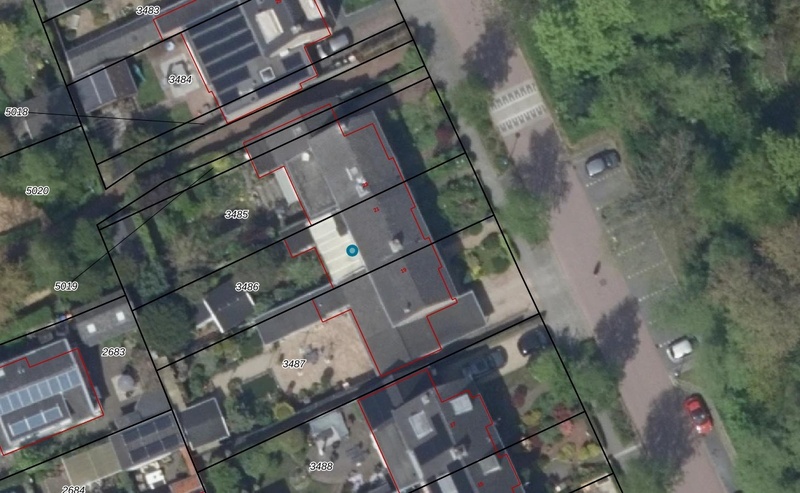

Afbeeldingslocatie: https://tweakers.net/i/HKCVmN_h3BPQVTJCE8ux4K9nuyk=/800x/filters:strip_exif()/f/image/jc1wPJ1jtr5fmMjBs6NKJzzl.png?f=fotoalbum_large
Schaduw
Niet echt van toepassing. Bomen staan in hoeken waar ik er op het dak weinig last van heb. Schoorstenen doen iets, maar lost met het draaien van de zon vanzelf op.
