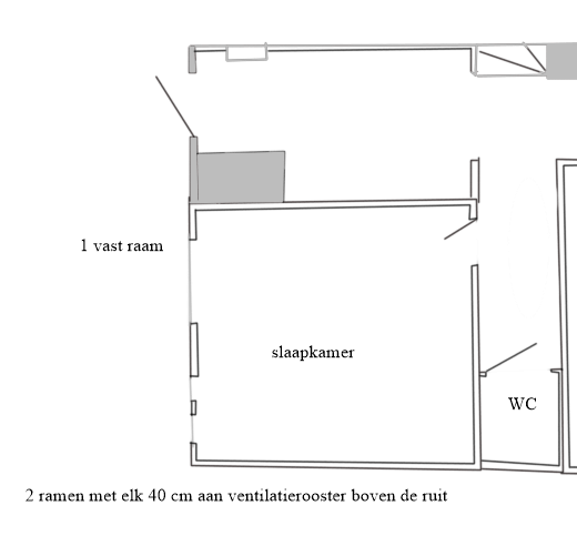

Afbeeldingslocatie: https://tweakers.net/i/a9n4hQIcWfznqxJlKXyanIyQj3c=/fit-in/4000x4000/filters:no_upscale():strip_exif()/f/image/CAcNxaiT9xzZwi9lzUIbDz2a.png?f=user_large
Ik ben niet echt bekend met spuivoorziening, en kan er zo snel ook niet iets over vinden voor huurhuizen.
Dit is de situatie. Ik heb 2 ventilatierooster boven de ruiten en daartegenover een deur naar een gezamenlijke gang. Om de hoek van de gang is dan een deur naar buiten, ik heb een foto erbij gezet als plattegrond.

onsjeannete schreef op dinsdag 21 januari 2025 @ 14:42:
Over vluchtwegen gesproken. Er hangen wel rookmelders in de gang?

Spuivoorziening is voor snel ventileren van een verblijfsruimte en staat los van reguliere ventilatie. Met dichte ramen voldoe je daar vaak niet aan. 80 cm rooster is op zijn best 16 l/s.
https://www.bblonline.nl/docs/wet/bbl/hfd4/afd4.3/par4.3.7?

Het zal afhangen van hoeveel mensen er in je huishouden zitten, en hoe groot de ventilatieroosters zijn - maar in mijn ervaring zijn roosters zonder aanzuiging via MV onvoldoende voor ventilatie, zeker bij weinig wind. Ken je toevallig iemand met een co2 meter?
PS: Ik zie nu ook nog op je tekening dat je de roosters zelfs niet 'tegen elkaar' open kan zetten. Dat is nog minder.
