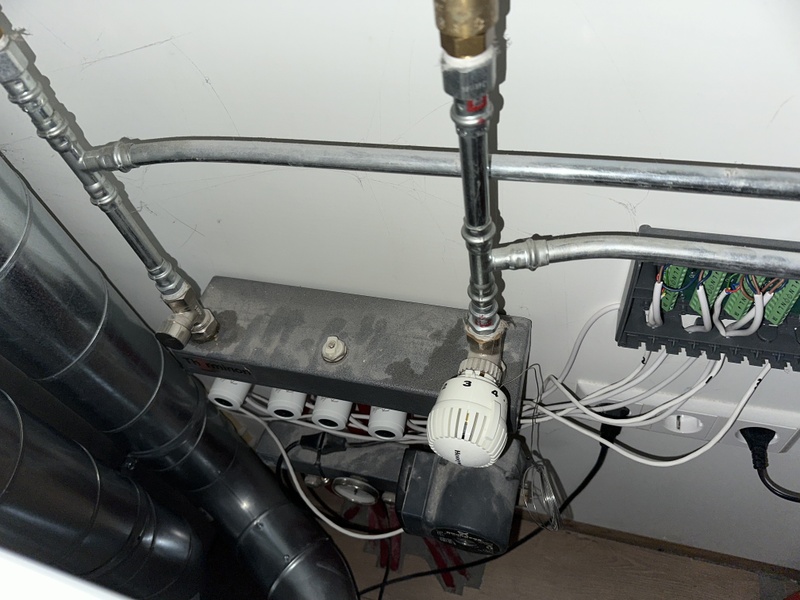

Het gaat om een zoneregeling van Danfoss. Ik kan daar relatief weinig over vinden. Ook vind ik geen productnummer of iets dergelijks om meer informatie op te zoeken. Op elke verdieping (3) hebben we een regelaar die alles aanstuurt en losse thermostaten.

Voor nu gewoon de regelkleppen van de verdeler halen: die staan dan volledig open. Heb je er ook geen last meer van.

Heb je alleen vloerverwarming of ook nog radiatoren? Ik zou inderdaad die regelkleppen voor nu schrappen en gewoon waterzijdig inregelen voor de gewenste temperatuur.

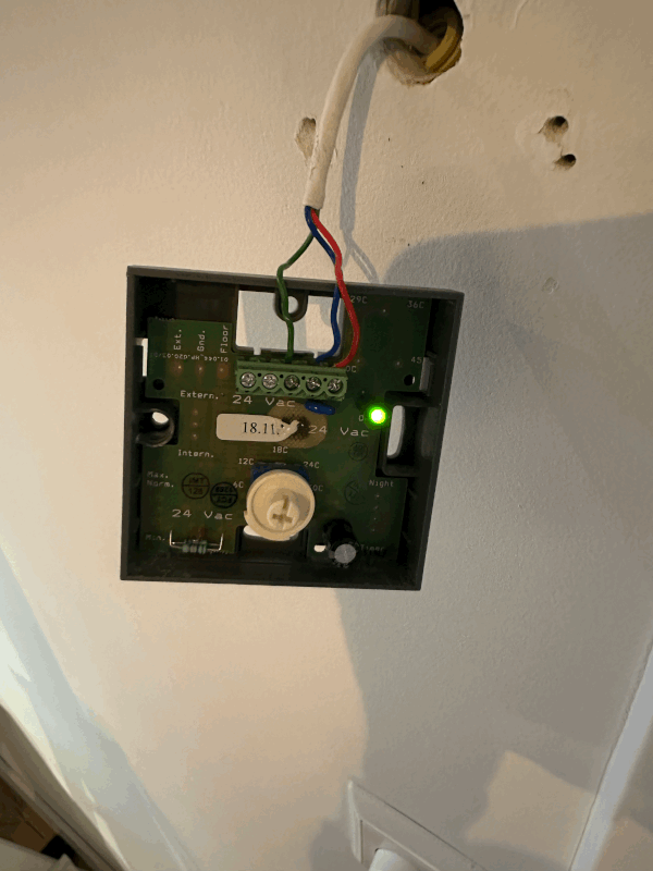

De glaszekering was gesprongen dus ik had een nieuwe gehaald maar nu kwam er zojuist rook uit de thermostaat.

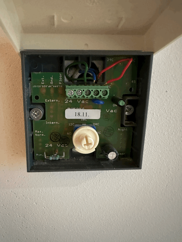

Nu heb ik de andere thermostaat bekeken en die was anders aangesloten en daar zat geen verbindingsstuk. Deze heb ik er tussenuit gehaald en de kabels op dezelfde manier als de andere thermostaat aangesloten en nu begint hij niet direct te roken.
Uit voorzorg de stroom er maar even afgehaald. Kan iemand dit verklaren? Is het verstandig om een nieuwe thermostaat te halen?
Zo fikte hij door
Afbeeldingslocatie: https://tweakers.net/i/ouvcu71hX5cEfTe4nwAybk6oWdM=/x800/filters:strip_icc():strip_exif()/f/image/XY3eu8jMpn8vnpaBx4h6V8n8.jpg?f=fotoalbum_large
Thermostaat die niet rookt
Afbeeldingslocatie: https://tweakers.net/i/mD2LlFl-yKIny3oLDV3qPRK-fXc=/x800/filters:gifsicle():strip_exif()/f/image/SYD1lJ0vHz6wSn2nyl6aP9Yw.gif?f=fotoalbum_large
Rookt nu niet
