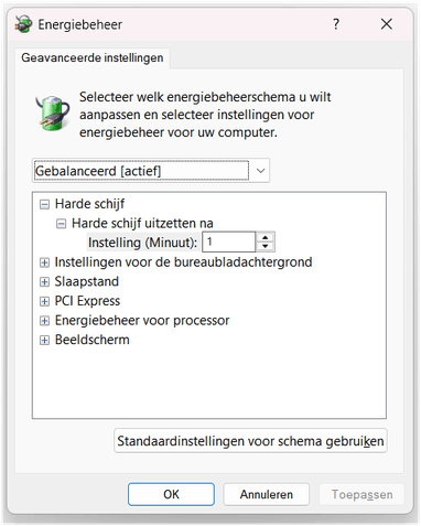

DvG_020 schreef op donderdag 16 januari 2025 @ 11:51:
De optie USB Selective Suspend zit ook nog in Windows 11!
Niet bij mij:
Afbeeldingslocatie: https://tweakers.net/i/nF_M7K6SbYv-lnGAXikSnrwHeoE=/fit-in/4000x4000/filters:no_upscale():strip_exif()/f/image/XpsvMrlpxc36Q1CHaboJVYca.png?f=user_large
Of bedoel je de optie om dat per USB poort en hub uit te zetten? Dat zijn er bij mij 14 :)

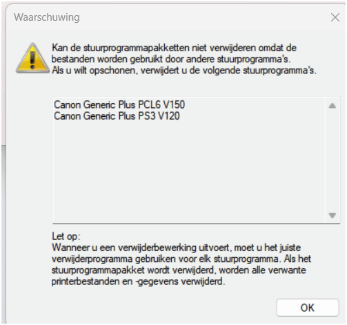

En dit krijg ik dus als ik probeer de Canon software/drivers via Windows te verwijderen:
Afbeeldingslocatie: https://tweakers.net/i/Tr1Yutd7SVLmWfm8LQ5fBQein00=/fit-in/4000x4000/filters:no_upscale():strip_exif()/f/image/NIBmLlQoResqrDImoXoMr85h.png?f=user_large
Kan ik die desnoods met grof geweld verwijderen?
