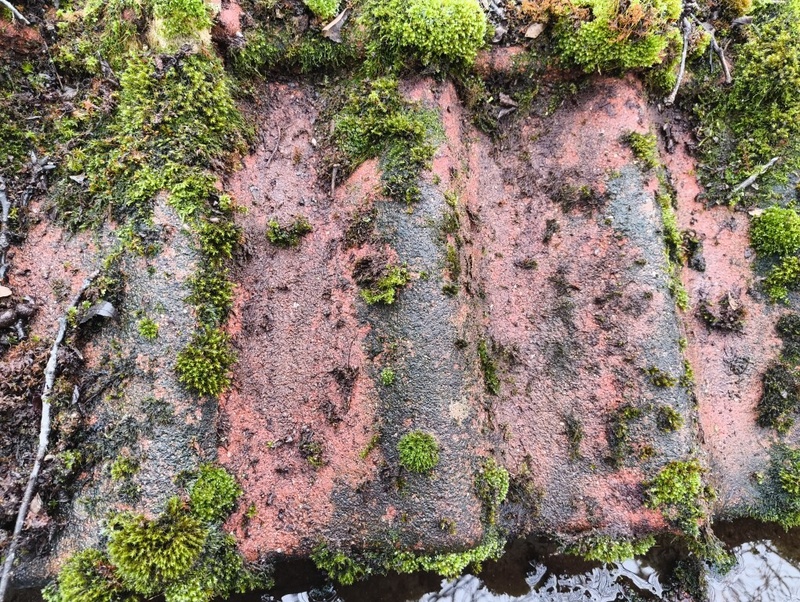

Wij hebben een mooi tuinhuis in de tuin staan. Er liggen betonnen sneldekpannen op en aan de westzijde groeit hier ontzettend veel mos op. Ik heb het drie jaar geleden helemaal kaal gekrabd maar het is nu net zo erg weer terug.
Ik denk dat het hier zo groeit omdat het tuinhuis aan de westzijde aan een rijtje bomen grenst waardoor dit deel van het dak in de zomer de hele dag in de schaduw staat. En sowieso is het op het dak een rommel door wat er allemaal uit de bomen valt.
Misschien is de verwarming ook een factor? Stoken gebeurt er maar 1 a 2 dagen in de week. (thuiswerkplek). De rest van de tijd heerst er binnen gewoon de buitentemperatuur.
Het mos stoort mij verder niet, maar ik wil geen schade aan de dakconstructie. Als ik het zo laat, hoe lang duurt het dan voordat de pannen het begeven? Ik lees namelijk dat de wortels van mos de pannen indringen en dan bij vrieskou de boel uit elkaar kan drukken.
Mocht ik de pannen vervangen, komt het mos dan niet net zo snel weer terug op de nieuwe pan, ivm de omstandigheden die er heersen?

Het meeste veeg ik er zo af maar wat er dan blijft zitten zit ook echt goed vast. De pan voelt ook erg poreus en er ligt ook altijd veel rood gruis in de dakgoot:

Het tuinhuisje staat onder een boom. Dat is je oorzaak.
Je kan de pannen vervangen door geglazuurde pannen, maar mos blijf je houden. Stoken is onzinnig.

de enige oplossing is dat huisje verplaatsen of de bomen weghalen.

Mos zorgt ervoor dat de pan poreus wordt omdat het de pan verzwakt. Het groeit in de porieën en met vriesweer zet vocht zich daarin uit. Na vriesweer zullen de zwakke pannen scheuren. Enige oplossing is ze vervangen voor nieuwe pannen, die gaan langer mee dan je tuinhuisje verwacht ik ;)

Dit is gewoon een inherent probleem aan betonpannen.Die zijn poreus en mos hecht er goed op. De omstandigheden hier zijn natuurlijk gunstig voor mos om te groeien, maar mijn huis in een woonwijk met weinig bomen heeft ook last van mos.
Gelukkig Is het nou ook weer niet zo dat bij de eerste vrieskou je meteen al je pannen kapot zijn.
Helemaal voorkomen kan je niet, geglazuurde pannen helpen wel veel, maar ook die worden door je jaren heen slechter.
Als je bang bent voor waterschade zou je onder de pannen folie kunnen aanbrengen.

Ik zou zeggen, gewoon niets doen en i.p.v. na 35 jaar vervang je de pannen nu na 30 jaar.

Wat is de hellingshoek van je dak? Mos groeit vaak goed als je dak vrij vlak is, dan spoelt t slecht weg met regen.
Met vrieskou kan t bevriezen en vervolgens uitzetten. Je pannen kunnen dan scheuren. Nou beweren veel mensen dat maar gebeurt hier niet. Ik haal dan wel jaarlijks t mos weg met een borstel..

Het mos hoeft van mij niet weg, ik ben alleen bezorgd over ongemerkt gescheurde pannen inderdaad. Ik lees hier een paar keer over folie en dat lijkt me dan de meest geschikte optie. Breng je dat folie dan onder de panlatten aan?
