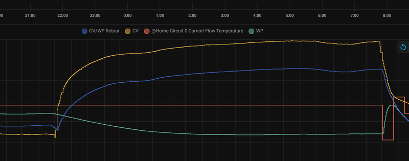

Eigenlijk is het probleem niet de WP, maar de ketel. onderstaand plaatje schetst het probleem.
Afbeeldingslocatie: https://tweakers.net/i/WaIScxiSU90kY3W-3pSLGgpE-Pg=/800x/filters:strip_icc():strip_exif()/f/image/ykQIWwpaGz6hsodlevjZRGfA.jpg?f=fotoalbum_large
Als de WP alleen draait (90% van de tijd) is er geen enkel probleem. Met een flowtemp van ongeveer 32 graden, wordt ons huis in 90% van de tijd prima warm gehouden. Als de WP het niet meer aan kan (is maar 3 KW) dan schakelt de CV (ketel) in, maar begint extreem te pendelen en de opgewekte warmte bereikt het afgiftesysteem niet/nauwelijks Je ziet dat de flowtemp daalt als de CV bijspringt.
Als ik de WP uitzet (stekker eruit) en de CV solo aanstuur (aan /uit); geen enkel probleem. Het hele afgiftesysteem wordt snel en behaaglijk warm.
Wat is hier aan de hand? het enige wat ik kan bedenken is dat de circulatiepompen van CV en WP elkaar tegenwerken, wat zorgt voor onvoldoende flow over de warmtewisselaar van de CV. WP en CV zijn parallel op elkaar aangesloten (zonder open verdeler). De circulatiepomp van de WP draait als er warmtevraag is, dus ook als de CV aan de beurt is. Volgens mij kan dit niet uitgezet worden. Er zijn terugslagkleppen geïnstalleerd in WP en CV.

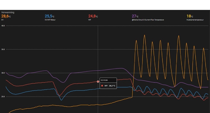

Zowel de WP als de CV worden door de systeemthermostaat aangestuurd op basis van stooklijn. Ik denk dat deze op dit moment 40 graden of zo? (LTV) ALs ik de ketel solo op aan/uit laat draaien, is de flowtemp stabiel op een graad of 45. (Zoals hieronder weergegeven)

Dat kan je wel zeggen. De gele kartellijn in mijn oorspronkelijke post, is de temp van de CV uitgang. Hij brandt maximaal een paar minuten achter elkaar en er komt vrijwel geen warmte in het afgiftesysteem. De "flow temperatuur" zoals uitgelezen door Vaillant, komt niet eens in de buurt van het setpoint. Waar zou deze sensor zitten? WP of CV?

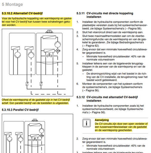

Afbeeldingslocatie: https://tweakers.net/i/vkC27X-8ZPzEXA7islCN9VFd5mE=/fit-in/4000x4000/filters:no_upscale():strip_exif()/f/image/3Bhbn5kpYyM7SX3y69MSTpxz.png?f=user_large
Dit lees ik in de installatiehandleiding van Vaillant. Ik interpreteer dit als : plaats een open verdeler bij "alternatief CV-bedrijf"! Bij het bijhorende installatieschema staat echter geen open verdeler ingetekend... vandaar de verwarring (ook bij de monteur)
  • runeazn
  • Laatst online: 16-09 19:57
Weirdo12 schreef op woensdag 15 januari 2025 @ 20:25:
Niet? Staat er niet twee keer een variabel druk icoontje getekend?
Misschien is hij op een andere manier gekoppeld dan de alternatieve cv bedrijf opstelling?
