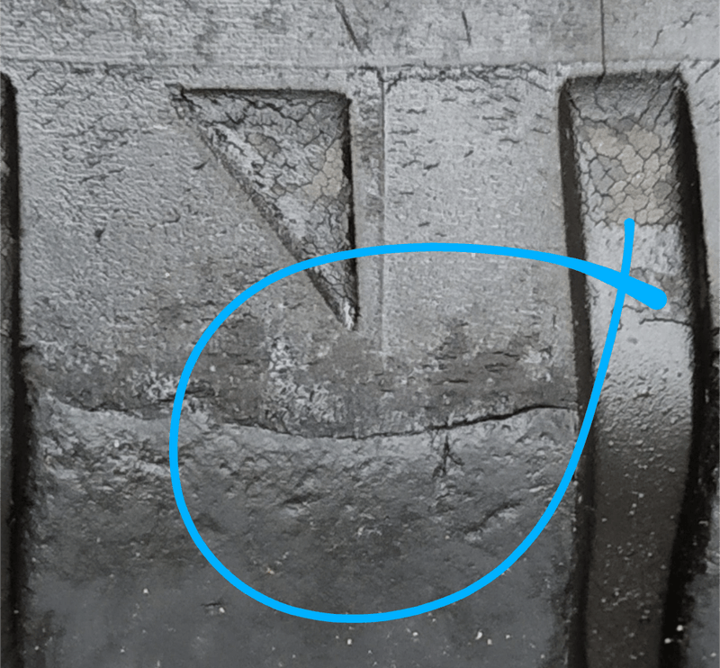

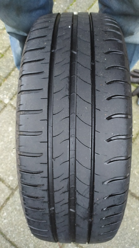

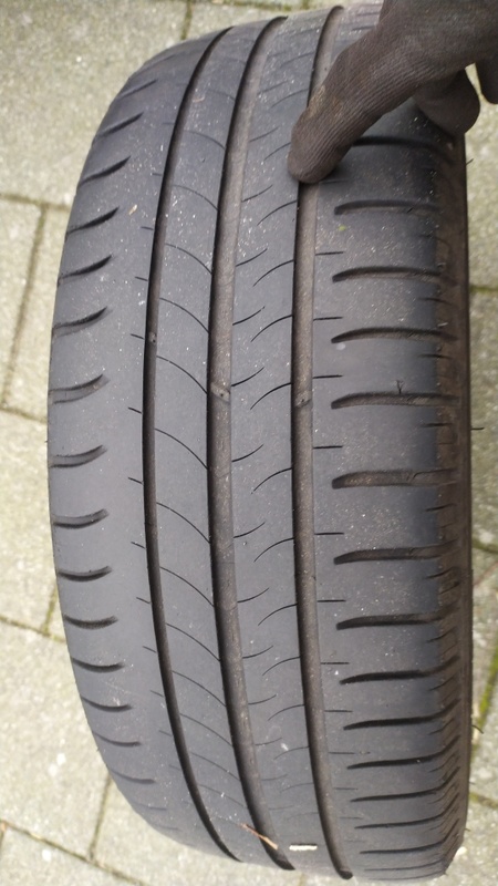

Auto pre keuring en zou niet door keuring komen vanwege canvas zichtbaar.
Ik snap er niets van, ben ik gek of hebben ze de term 'canvas zichtbaar' gebruikt om een ander defect van de band op te merken maar geen zin gehad om dat uit te leggen? De close-ups zijn van iets wat een beetje op barstjes lijkt maar van canvas is geen enkele sprake volgens mij. Zijn geen 'retreads' of hoe het ook heet (gewoon nieuw gekocht, geen oude banden met nieuwe rubberlaag). Michelin Primacy's van hoogstens 5 jaar oud, waarschijnlijk minder.
Eén van de twee banden is afgekeurd, de andere moest ik maar meteen mee vervangen. Benieuwd of jullie weten welke er is afgekeurd (en alles dat niet zichtbaar is op de foto's is er echt niet slechter aan toe). Konden ze wel vervangen voor 331euro (zwager heeft balanceerapparaat dus kan dit zelf voor max. de helft). Betreffende garage heeft me altijd (>10 jaar) uitstekend behandeld ondanks dat ze geen cent aan me verdienen.
Afbeeldingslocatie: https://tweakers.net/i/qGNmHWB0V4mpIPINmX5IdYx8lio=/800x/filters:strip_icc():strip_exif()/f/image/qpyZ26mcVAdI76WAWU2ZIZIk.jpg?f=fotoalbum_large
Afbeeldingslocatie: https://tweakers.net/i/5Rrd6c_3mEk8QeV7UT6ym7lsrmI=/x800/filters:strip_icc():strip_exif()/f/image/tO2WfjaDVwU1N9Ax8LqrgJWb.jpg?f=fotoalbum_large
Afbeeldingslocatie: https://tweakers.net/i/jzwAZ9PBQ-3YTDtyIpBiXHeXAvg=/800x/filters:strip_icc():strip_exif()/f/image/X6mYEIH27P3OrIbPkn8UBD7I.jpg?f=fotoalbum_large
Afbeeldingslocatie: https://tweakers.net/i/KHPmWDXYXGkLSXejucGIwr7w93k=/x800/filters:strip_icc():strip_exif()/f/image/tC81rnY08COXaqrfIDe78xPl.jpg?f=fotoalbum_large

Ik denk dat lijntje scheurtje, dicht bij de wang?
De profieldiepte lijkt me voldoende echter de wang van de banden ziet er wel verdroogd uit. Als je daar nou eens flink wat kracht op zet (net alsof ze onder de auto zouden zitten); zie je dan ook niets wat zorgen baart?
Het is een pre-keuring. Dus alle tijd op een third opinion te vragen? Ik snap dat Tweakers een logische plaats is maar een APK-keurmeester heeft bepaalde richtlijnen en werkwijze; de enige die jou daadwerkelijk het antwoord kan geven is degene die nu de banden heeft afgekeurd.

@R-P zou je eens de DOT-markering van de banden willen posten ivm de produktie-datum? Je zegt dat ze net aan 5 jaar oud zijn maar iets zegt me dat ze al eerder geproduceerd zijn? https://www.michelin.com....s/tyre-markings-explained en dan even naar beneden scrollen over het datum-veldje :)

Wandjes zien er wat uitgedroogd uit, hoe oud zijn de banden?

als ik hier een garage op zou moeten adviseren dan zie ik niet waarom die band afgekeurd zou moeten worden, droogte scheurtjes komen bij sommige merken al binnen een paar jaar. echter van Michelin zou ik dit niet verwachten bij een band van 5 jaar oud. Ik verwacht dan ook dat de dot van deze band ouder is (ergens van voor 2018) de wang van de band ziet er ook droog uit. kwa profiel zou hij nog wel 5000-10000 (minimum diepte is 1.6mm ) maar ik zie nergens canvas, en komt ook niet eens in de buurt om het canvas te kunnen zien.

De verdroging op de wangen, rubber ziet er gewoon niet meer top uit.
Ik zou eerder zeggen: deze banden zijn OKisch.
Zou prima door de APK mee moeten komen, maar vanwege droogtescheuren wellicht handig om te vervangen.
Sommige merken/typen (Michelin) vertonen binnen 3 jaar al dergelijke scheurtjes terwijl ze nog lang niet op of APK afkeur zijn

Profiel ziet er prima uit en er is zo zonder spanning erop niks speciaals te zien behalve die scheuren, maar het feit dat die er zitten zou ik wel verontrustend vinden. Ik zou dan liever op een setje in Duitsland afgekeurde 4-seizoensbanden rijden dan deze..

Kleine haarscheurtjes is geen APK afkeur, wel als het canvas zichtbaar wordt maar de lijkt hier geen sprake van als ik naar de fotos kijk.

@MicGlou op de overgang van loopvlak naar wang zie ik toch echt gleuven die er niet horen. Dat voorspelt weinig goeds voor de algehele staat van de band. Inderdaad benieuwd naar de productie datum.

De banden zijn inderdaad wat uitgedroogd, maar super schokkend is het ook niet. Heb het wel een stuk erger gezien dan dit en ik zou m’n auto er ook niet per direct voor stilzetten.
Maar een APK keurmeester krijgt gewoon een strafpunt als hij/zij een canvas over het hoofd ziet. Het lastige is dat dat op het eerste gezicht (zo ook nu) soms niet direct zichtbaar is. Maar als er een stukje rubber opzij getrokken wordt met een schroevendraaier en het canvas is dan zichtbaar dan is het gewoon een afkeur. Dat kan hier heel goed mogelijk zijn.
Ik zou de garage gewoon vragen om dit te laten zien. Als je er al 10 jaar komt lijkt me dat niet een al te grote moeite.

MikeyMan schreef op woensdag 15 januari 2025 @ 13:18:
Ik zie geen gleuven, daar is het rubber wat aangevreten... zoals ik al eerder zei wss door rijden met te zachte banden of uitlijning van de auto, zie je ook wel eens op banden van bestuurders die van het betere bochtenwerk houden of met regelmaat iets te dicht op de stoeprand parkeren.
  • MikeyMan
  • Laatst online: 15:34
MikeyMan
Vidi, Vici, Veni
MicGlou schreef op woensdag 15 januari 2025 @ 13:53:
Hoe wou je dit noemen?
Afbeeldingslocatie: https://tweakers.net/i/0c8CpuTCTL12lOLglgAPTsmirhs=/800x/filters:strip_exif()/f/image/a1Ek8Bh6kkw3AK6YQRy0qoKz.png?f=fotoalbum_large
En zo zie ik er meerdere.

Zal productiedatum bekijken (wanneer auto weer thuis is). Ik heb niet de factuur kunnen vinden maar met Corona e.d. zijn ze waarschijnlijk ouder dan ik in eerste instantie dacht: ik heb er ooit 8 gekocht zodat mijn Volvo en mijn Prius op dezelfde banden stonden maar voor de Volvo toch weer terug gegaan naar de all seasons en de Primacy's iedere keer per 2 op de Prius gezet als de oude op waren. Maar zoals gezegd: datum volgt.
Tevens zal ik eens in de 'scheurtjes' porren om de tijken of daar misschien het canvas onder zichtbaar wordt terwijl ze onder de auto zitten (en dus onder druk staan). Dan zou de conclusie van de garage terecht zijn. Daar gaat dit draadje ook over: wat mis ik of overdrijft de garage? Het slijtpatroon is denk ik uitlijning: buitenkant is meer versleten dan binnenkant. Of inderdaad lekker de bocht door (dat doet een Prius 2 best aardig en BMW's die vinden dat ik niet hard genoeg rijd en graag in de tweebaans bocht willen inhalen mogen dat van mij proberen).

dat is zo te zien precies de overgang van wang naar loopvlak dus dat vertekend wat op de foto.
lijkt me meer iets opgeruld rubber en niet zozeer scheurtjes

Daar heb ik het ook over... dat zit alleen maar oppervlakkig, dat zijn geen diepe scheuren/krassen/gleuven, niets zorgelijk.

Scheurtjes mag gewoon hoor en de scheurtjes die ik op de foto zie zijn geen enkel probleem. Als ie afgekeurd is op 'canvas zichtbaar' dan heb je scheuren van een dikke centimeter of meer diep want je moet dan echt het canvas IN de band kunnen zien.
Ik vind het loopvlak van de band er wel wat gek uit zien. Die band is warm geweest, door circuit gebruik burnouts of te lang met te lage bandenspanning rijden, te lage bandenspanning kan haast niet als ik de slijtage over de breedte van het loopvlak zo zie overigens.
Ik heb met mijn vorige auto altijd (9 jaar lang) op Primacy's gereden, eerst de 3, later de 4. Nooit zulke rare randen op de overgang van loopvlak naar wang gezien.

Scheurtjes mag gewoon hoor en de scheurtjes die ik op de foto zie zijn geen enkel probleem. Als ie afgekeurd is op 'canvas zichtbaar' dan heb je scheuren van een dikke centimeter of meer diep.
Ik vind het loopvlak van de band er wel wat gek uit zien. Die band is warm geweest, door circuit gebruik burnouts of te lang met te lange bandenspanning rijden.
Ja, aardig "versmeerd". Iets wat je eerder verwacht bij een setje goed gebruikte (semi)slicks of b.v. een motor waarmee flink doorgereden wordt :P

Persoonlijk zou ik ze vervangen, maar puur vanwege de droogtescheurtjes. Die scheurtjes zijn een indicatie dat het rubber aan het uitdrogen is, dat gebeurd over de hele band. Droog rubber is harder en geeft minder grip.
  • Toerq
  • Laatst online: 16:07
Zou ook de wangen ff bekijken of daar geen hap rubber weg is of los zit komt ook wel eens voor en als je het dan openmaakt zie je de koordjes zitten en is afkeur

Ik zie een lijn/scheur op de eerste foto lopen banuit het profiel naar de wang. Dat is eigenlijk al een red flag.
Daarnaast zie ik hier en daar echt droogte-kenmerken in de band, welke enigszins verbloemd raken door halfnatte banden.
Bij een keuring wordt de volledige band nagekeken: rondom, zijkanten, vorm.. dat is met deze foto’s niet goed te doen.
Als een keurmeester met een schroevendraaier zachtjes het rubber heen en weer kan bewegen waardoor het canvas zichtbaar is, dan is het gewoon afkeur.
Tijdens het rijden komen er grotere krachten op te staan.. (dus ik heb het niet over woest prikken met de schroevendraaier, maar rustig het rubber ‘voelen’ bij vermoeden van slecht rubber).
Ik had deze banden ook een jaartje eerder vervangen.
Mocht je er langer mee willen doen, dan kun je deze klachten (droogte aan zijkant) bij een nieuwe set banden voorkomen door af en toe een goede bandengel (geen bandenzwart) te gebruiken. Dan kun je ze netjes oprijden tot de slijtageindicator (en liever iets hiervoor al vervangen..)

Hoe het precies is gebeurd weet ik niet, maar ter verdediging wil ik aanvoeren dat ik ergens gedurende het in bezit hebben van deze banden ik ernstig ziek ben geweest en daardoor last heb van chemo brain (ik vergeet nogal eens wat).
Situatie is als volgt:setje Primacy's heb ik in 2018 gekocht, de voorbanden zijn 205's met een DOT code van 1018. Iets meer dan de max 5 jaar die ik dacht maar met Corona correctie komt het aardig in de buurt.
Achterbanden blijken niet de gelijk gekochte 205 Primacy's te zijn maar 195 Energy Savers van DOT 4410.
Ik kan nog steeds geen canvas vinden, ook niet met wegduwen rubber met schroevendraaier maar ik ga ze in ieder geval binnen een week vervangen.
Alles hierna is gokwerk omdat ik het gewoon niet zeker weet: deze auto eind 2011 gekocht, mogelijk alle 4 de banden vervangen omdat er ééntje echt lek was, 2 redelijk goede bewaard en deze zijn na 10+ jaar in de berging ooit erop gezet in de veronderstelling dat het de 2018 Primacy's waren en niet opgelet. Vorig jaar zijn ze van voor naar achteren gegaan (weer niet opgelet) omdat de achterbanden maar net door de APK kwamen (en dat rijdt niet lekker in de winter). De nieuwe Primacy's (<1000km met de Volvo) van de Volvovelgen op de Prius velgen gezet en vanwege meeste profiel op de voorkant gezet.
Hartelijk dank voor al jullie antwoorden!!!!! Dankzij alle (vaak verschillende) meningen heb ik mijn eigen dommigheid boven water gekregen en hoewel ik nog steeds ga vragen wat precies hun probleem was, waar het canvas te zien is, is het vervangen uiteraard geen welles-nietes meer.
