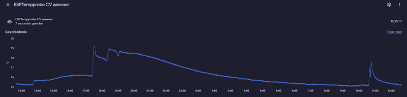

Hier hetzelfde gedaan, direct op de koperleiding geplakt:
Afbeeldingslocatie: https://tweakers.net/i/u9I9CSODZetFy0f2fk10wzYEqLQ=/fit-in/4000x4000/filters:no_upscale():strip_exif()/f/image/TIOZoX8YUu4srqGcb5QmHsWD.png?f=user_large
in detail geeft dat dan bijv dit:
Afbeeldingslocatie: https://tweakers.net/i/2UfF_qKd6ZGPjXIZwi03BWWcy7I=/800x/filters:strip_exif()/f/image/IdZSnPlOAKu9bgkVZnt6SmPi.png?f=fotoalbum_large

@NeFoRcE ja, ik ook op de verwarmingsbuizen. Maar TS lijkt dus geen koperen leidingen te hebben.
