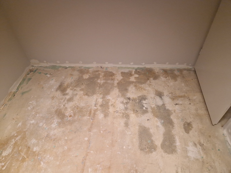

Goedemorgen alle,
Wij hebben vorig jaar lekkage in de badkamer gehad (afvoer was losgeschoten) waardoor er liters water de vloer in zijn gelopen op de 1e verdieping.
Wegens drukte hebben we de nieuwe vloer pas na 8 maanden na de lekkage gelegd, toen we de oude vloer eruit haalde merkte wij dat de onderzijde van de vloer nog heel erg nat was. na een paar uur trokken deze vochtvlekken weg en hebben wij de nieuwe vloer erin gelegd. nu een paar weken later trok de nieuwe vloer weer krom. deze heb ik vanochtend verwijderd en zie ik dezelfde vochtplekken als vorige keer.
Had ik na het verwijderen van de oude vloer eerst een aantal weken moeten wachten tot al het vocht uit de vloer was getrokken?
En is het normaal dat 8 maanden na de lekkage en het weghalen van de vloer het er nog zo nat is? (ik kan mij voorstellen dat het vocht geen kant op kon door de vloer en het daarom nog nat is)
Ik hoor graag van jullie.

Heb je na de lekkage even flink gestookt?

Nee de vloerverwarming staat eigenlijk altijd uit op de 1e verdieping.

Martijnv schreef op woensdag 15 januari 2025 @ 11:13:
Kijk in de leginstructies van je vloer.... Voor laminaat lees ik dat het vochtpercentage dan maximaal 2% mag zijn, al verschilt het per merk.
En ja, als je het vocht wat nog in de vloer zit direct opsluit met een nieuwe vloer, dan kan het natuurlijk geen kant op.

Is de lekkage wel 100% opgelost?
Niet dat "in de badkamer" er bij wijze van spreken een buisje vervangen is en dat door de vervanging nu de druk elders in het traject is komen te staan (dus ergens onder de vloer)?
  • _JGC_
  • Laatst online: 23:55
Het vocht heeft al die tijd opgesloten gezeten. Toen je de oude vloer weghaalde kon de toplaag een beetje drogen, de rest van het vocht is er gewoon in blijven zitten.
Vloer eruit, vloerverwarming opstoken en ventileren (paar dagen), dan pas verder kijken naar een nieuwe vloer.
