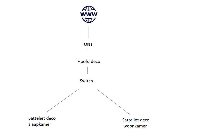

Goedemorgen Tweakers,
De laatste tijd heb ik steeds vaker last van instabiele WiFi verbinding en begint het vooral bij thuiswerken te hinderen in de kantoorruimte.
Situatie:
- Ik woon in een tussenwoning van 2 verdiepingen (+/- 50m2 per verdieping)
- Aansluiting is een gbit glasvezel aansluiting (ODF)
Momenteel komt de glasverbinding binnen op een Huawei ONT (odido geleverd) waar mijn hoofd deco M4 achter hangt in router modus. Achter de deco hangt een 8 poorts TP link switch vanwaar een cat-6 kabel richting de achterkant van de woonkamer loopt waar de 2e deco bedraad aangesloten is. Ook loop er vanaf de switch een cat-6 kabel naar boven waar op een slaapkamer een 3e deco staat.
Afbeeldingslocatie: https://tweakers.net/i/2y2t4Jkcr-c6bqeyPfbwUYVQ5f4=/800x/filters:strip_exif()/f/image/av9v4bQhTVvUhXhNhpIbjvgv.png?f=fotoalbum_large
Nu ervaar ik disconnects op het moment dat ik in mijn kantoorruimte zit te werken, deze ruimte is tegenover de slaapkamer waar de satteliet deco staat en het signaal moet hierdoor door 2 muren, de deco in de meterkast staat eigenlijk direct onder het trapgat waardoor ook deze het signaal bij de kantoor ruimte krijgt. Ik vermoed dat hierdoor mijn probleem ontstaat van interferentie/access point hoppen. In de woonkamer is dit in mindere mate ook aanwezig. Kan het zo zijn dat ik momenteel met 3 accesspoints op een te kleine ruimte teveel interferentie in mijn eigen netwerk, en zo dus de disconnects creëer?
Ik heb met de deco's op dit moment niet de mogelijkheid om terug te gaan naar 2 accesspoints vanwege de locatie van de accesspoints en zit dus te kijken om het netwerk aan te passen.
Mij idee is om Unifi in-wall accespoints op de UTP dozen in de slaapkamer te plaatsen en de odido zyxel modem terug te plaatsen met WiFi uitgeschakeld. Zou dit mijn probleem op kunnen lossen en zou ik met alleen Unifi AP's genoeg configuratiemogelijkheden hebben? Of is het nodig om direct een gateway in de meterkast te hangen achter de ONT?

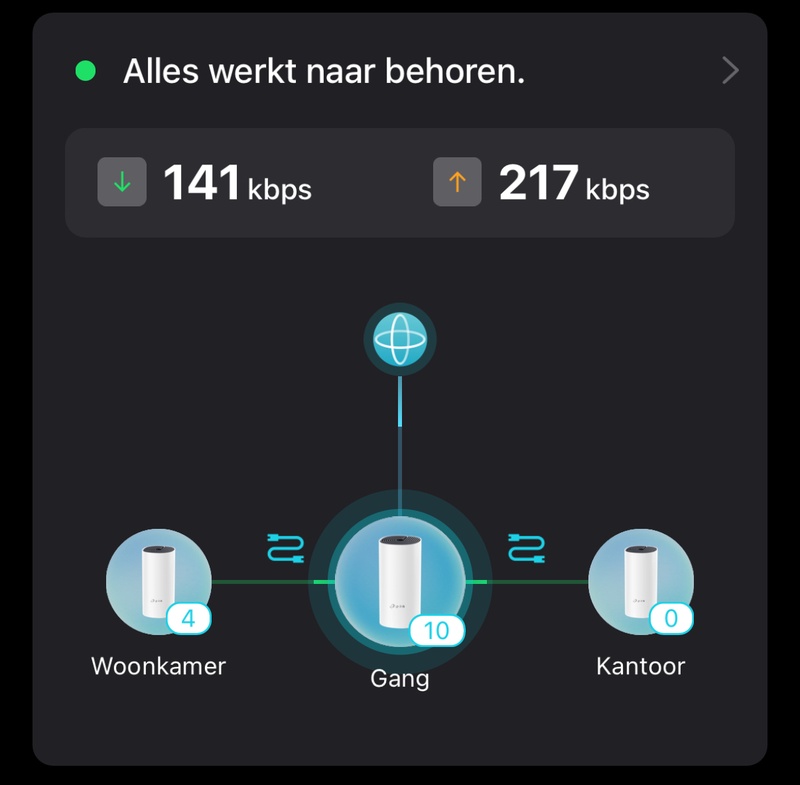

De deco’s hebben inderdaad de ethernet backhaul correct geactiveerd.
Afbeeldingslocatie: https://tweakers.net/i/c_54ZOdCQteBiS6HidH8pxh-PP4=/800x/filters:strip_icc():strip_exif()/f/image/6KvhNCJSFkz7QuQKI8d3afcF.jpg?f=fotoalbum_large
Disconnects gebeuren vaak op de 5gHz band maar wat me ook opvalt is dat veel apparaten connecten naar de ‘gang’ deco (de hoofd unit) terwijl de andere 2 AP’s dichterbij staan en/of minder obstakels hebben.
