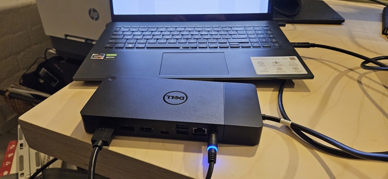

  • sportvisserij
  • Laatst online: 16-01-2025
heb hem net binnen gekregen, en heb nu 1 scherm via de dock werkend, 1 via de hdmi van de laptop maar nu dus wel eindelijk 3 schermen werkend indien nodig. vreemd dat 1 scherm er geen zin in heeft via displayport van de dock en de andere wel.
  • Nielson
  • Laatst online: 20:16
Welke schermen/resoluties gebruik je dan?
  • franssie
franssie
Save the albatross
Misschien dat die usb poort te weinig bandbreedte heeft voor twee schermen. Hoge resolutie?
