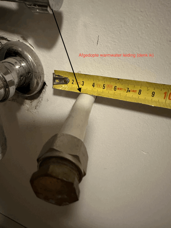

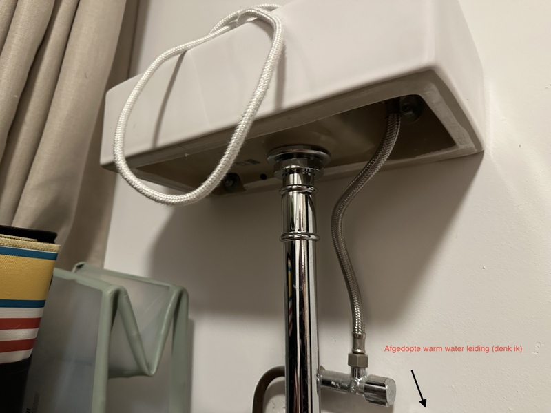

Hallo,
Onlangs kreeg ik van mijn schoonzus de vraag of ik misschien een oud wastafeltje op de slaapkamer kon afdoppen, zodat er een kast voor geplaatst kan worden. Ik ben me ervan bewust dat je normaal gesproken de afvoer niet verder moet afdoppen dan vijf keer de diameter van de buis, vanwege het risico op legionella. Daarom heb ik aanvankelijk aangegeven dat ik het niet aandurf.
Echter, het is zo dat die wastafel al jaren niet meer gebruikt wordt en ook niet doorgespoeld is. Volgens hen heeft een loodgieter, die eerder de badkamer heeft geplaatst, vermoedelijk de warmwaterleiding afgedopt. Dit is echter op een vrij vreemde afstand van de muur gebeurd. Die zouden ze dus ook dichter bij de muur willen afdoppen.
Ik ben niet zozeer op zoek naar een antwoord of het wel of niet veilig is, want ik weet dat het eigenlijk geen goed idee is, maar het alternatief is de muur open breken wat toch niet gaat gebeuren. De wastafel laten zitten kan ik ze wel adviseren, maar dan zullen ze die dus wel moeten gaan doorspoelen regelmatig en die nu al afgedopte warmwaterleiding zit er ook nog.
Ik wil proberen te begrijpen wat nu precies het risico is als het hele systeem al jaren niet in gebruik is. Wat zou het afdoppen in dit geval voor verschil maken?
Op die manier hoop ik hen beter te kunnen informeren of helpen.
Alvast bedankt!
Ik voeg even wat foto's toe ter referentie.Afbeeldingslocatie: https://tweakers.net/i/LbLFOIb7B7heuQqcE9Ljqzx2cQY=/800x/filters:strip_icc():strip_exif()/f/image/4wTdoOj4Sarnasi9gfcnjFEa.jpg?f=fotoalbum_large
Afbeeldingslocatie: https://tweakers.net/i/8bhjZO_r5cj5EjXs5GgieMr6EjQ=/x800/filters:gifsicle():strip_exif()/f/image/d1b20tWKK2kkntDCZqqT8nlW.gif?f=fotoalbum_large
Afbeeldingslocatie: https://tweakers.net/i/nPTJ6b9hyNihVXLFAfNC7xuRjwo=/x800/filters:gifsicle():strip_exif()/f/image/7kX41EHxFm7dWIVd983NMVC3.gif?f=fotoalbum_large

Is dat een cellen-beton muurtje? Want dan is daar een stukje uit beitelen en weer aanhelen nou ook weer niet zo ontzettend spannend, toch? Zolang de rest maar een recht vlak is hoef je volgens mij geen stucadoor te zijn om dat weer recht te smeren met een zak MP75. Oftewel waarom niet gewoon goed doen, die muur komt toch een kast tegenaan ook nog eens, dus zelfs als de afwerking niet perfect is, geen hond die het ziet.

Waarom willen ze het daar afdoppen en niet waar die koppeling al zit, dat is toch veel handiger.
Legionella groeit het beste tussen de 25 en 37 graden, hoe vaak heb je een afgedopte waterleiding achter een kast op die temperatuur?
Natuurlijk, als er iemand in huis is met een verminderde weerstand kan het een risico zijn. Maar met de bus naar het winkelcentrum gaan is ook niet vrij van gevaren.

De vraag is denk ik ook even of het het einde van de leiding of vertakking is - en dan met name die van warm water ivm de legionella.
Als het een eindpunt is en er zit ergens een vertakking: water zoekt altijd de weg van de minste weerstand. Dus evt warm water zal dan altijd langs de vertakking gaan, en niet de afgesloten leiding in.
Het probleem is juist dat het water niet de vertakking ingaat. De vertakking is stilstaand water en alles wat er al in zit kan er bij de juiste temperaturen lekker groeien en vermenigvuldigen. Uiteindelijk komt de rotzooi die je niet wilt op het punt waar het water nog wel langs stroomt en sleurt het schone water de bacteriën en overige verontreiniging mee.
