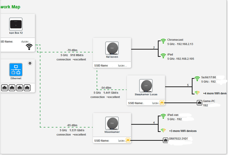

In de MijnModem website van KPN zit er echter ook een oranje symbooltje bij de internetkabel, ik weet echter ook niet hoe ik dit kan oplossen, eventueel dat jullie tips hebben?
De hele legging van de Netwerkmap ziet er overigens wel gewoon in orde uit, alleen die Ethernetpoorten zijn oranje.

Superwifi2 zijn dual band repeaters.
Bij iedere superwifi in de keten gaat je snelheid /2.
Beginsignaal is ongeveer 1531 (wifi, niet internet) naar de superwifi in woonkamer.
Alleen daar hou je vanwege dualband ongeveer de helft over dus 650 is normaal.
Hal boven 918/2 is ongeveer 400.
De slaapkamerpc verwacht zou ook zo rond de 400 uit moeten komen tenzij er andere wifi clients verbonden zijn via het superwifi2. 280 is dus ook wel logisch.
Samengevat is het normaal. Wil je het verbeteren?
- superwifi bedraad aansluiten. Dit is de belangrijkste.
Alterntaief
- de superwifi uit woonkamer weghalen. Is dat echt nodig vanuit meterkast?
- de 2e superwifi bij slaapkamer weghalen. Wifi kaart in de pc stoppen.
En/of:
- het geheel vervangen voor een tri band setup maar dan moet je dus je experiabox en superwifi vervangen
Dat wegvallen naar lage snelheden kan van alles zijn. Meestal is dat de link op 5ghz verloren raakt en hij naar 2.4ghz schakelt. Dat kan overal in de keten dus op dat monent moet je even kijken wat superwifi dashboard zegt.
Maar belangrijkste: kabels gebruiken

Echter blijft voor mij dan nog steeds de vraag waarom ze aangeven dat de verbinding "excellent" is en bij ethernet een oranje kleur blijft...

excellent staat waarschijnlijk voor 5ghz verbinding .
Poor == wss 2.4ghz verbinding en dan stort het allemaal in bij de meeste huishoudens.
Oranje is denk ik dat er een 100mbit verbinding op de utp poort zit

De gemeten gegevens zijn op zich prima.
Kan de instabiliteit niet te maken hebben met te veel AP's zodat je devices heen en weer schakelen tussen de verschillende AP's?
Je hebt nu (inclusief de Experiabox) 4 AP's
Terwijl voor een gemiddeld huis 2 stuks meestal wel voldoende zijn.

Ik had ook hobbelige verbindingen van mijn wifi, terwijl ik de super wifi access point al bekabeld had aangesloten. Voor mij was het wisselen naar een ander kanaal de oplossing.

Wat @pistole zegt zou nog kunnen
Misschien zitten je accesspoints op een DFS kanaal. Zou je snel achter moeten kunnen komen want als het goed is zit iedere superwifi (inclusief experiabox) op hetzelfde kanaal.
Weet niet of je dat bij KPN kunt instellen maar dat zou nog een eenvoudig iets zijn om te testen
