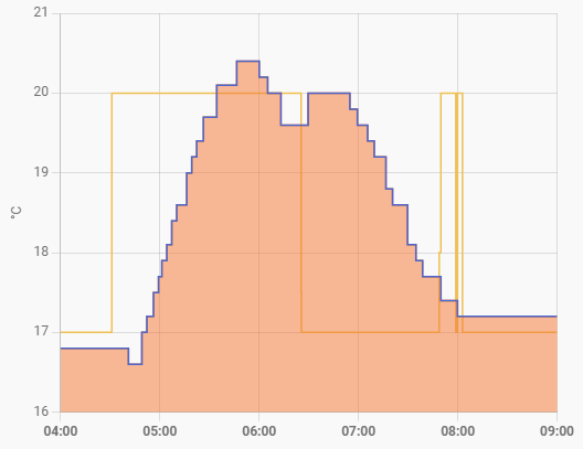

Afbeeldingslocatie: https://tweakers.net/i/bRSAClYynRUJU9-CFhXw8G5gZik=/fit-in/4000x4000/filters:no_upscale():strip_exif()/f/image/io8ghsEomEXBkad2ESzusAME.png?f=user_large
Dit is van vandaag:
4:31 ineens naar 20 graden.
6:25 staat de wekker en zien we het, terug naar 17 gezet
7:49 *paf* weer naar de 20
8:02 zelf weer teruggezet
...gedurende de dag een paar keer, super frustrerend
Maar het is ook wat zonde als de woonkamer de hele nacht op 20 graden wordt gestookt. De katten vinden het ongetwijfeld heerlijk, maar helemaal de bedoeling is het niet.

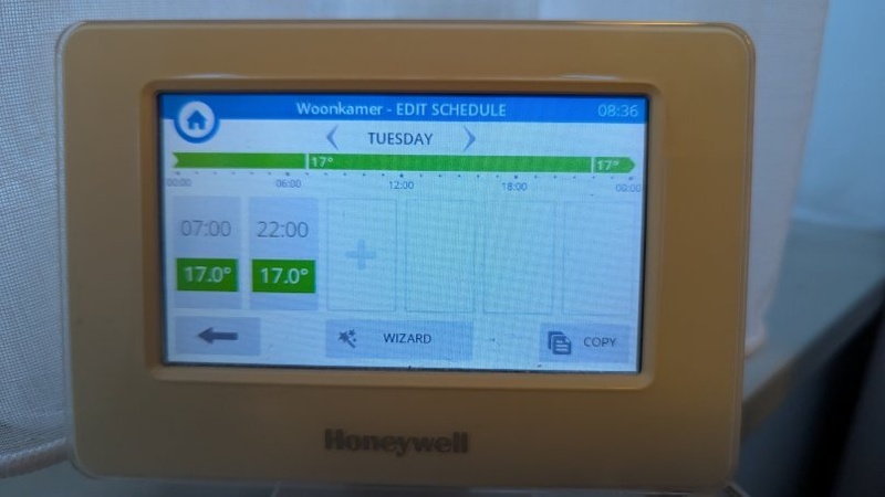

Ik zie hier wat anders; initieel pakt ie de standaard 20 graden maar na 1-5 minuten pakt ie het ingestelde programma op wat dan geldt. Ook zonder actiepunten. Er staat dan in het scherm 'Synchron' en binnen 20 seconden zit ie op het programma.
Heb je wel een actief programma toegewezen aan de knop/zone?

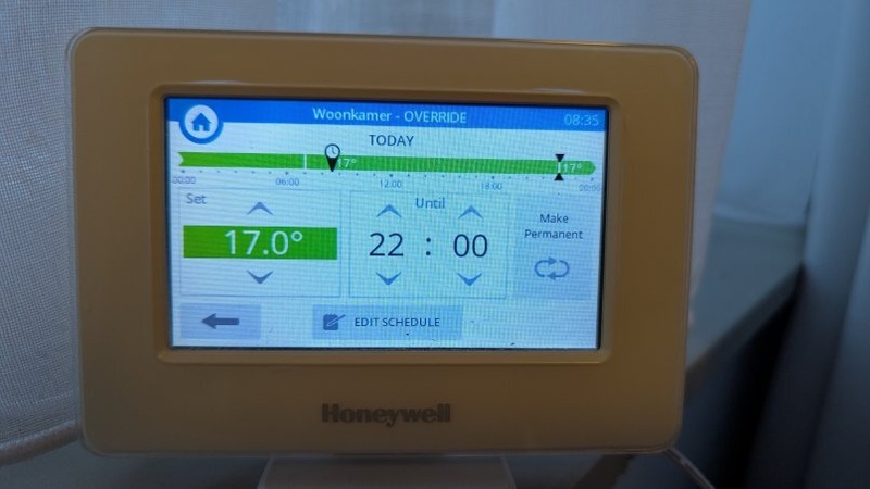

De knop zit echt in de juiste zone. Zoals je kunt zien in het grafiekje blijft 'ie hier jammer genoeg wel de hele nacht op 20 staan, ondanks dat het programma om constant 17 vraagt.
Afbeeldingslocatie: https://tweakers.net/i/LBt7rhIkTs4V3gQYpYrAQzmJ6js=/800x/filters:strip_icc():strip_exif()/f/image/hCH4EuJUPmwIEukD3B4X1gln.jpg?f=fotoalbum_large
Afbeeldingslocatie: https://tweakers.net/i/nqLBTdspnjp7pxcHxdS9oj9LE3o=/800x/filters:strip_icc():strip_exif()/f/image/PsD8W2aCZQoHvyL59YGWHMH4.jpg?f=fotoalbum_large
Zo ziet elke dag eruit, dus geen reden om iets anders te doen dan 17, tenzij wij aan de knop zitten.
Je kan de zone checken op de HR92 door op de grote knop onder het display te drukken; dan moet ie in het scherm de zone aangeven. Dat klopt?

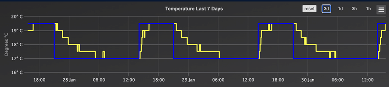

ben eigenlijk wel benieuwd hoe je aan die grafiek komt :)

AOC schreef op donderdag 30 januari 2025 @ 15:24:
Ik neem aan Home Assistant of Domoticz (zoals in mijn geval).

@AOC Dat grafiekje komt inderdaad uit Home Assistant. Integratie met Evohome webservice, werkt best okee :)
