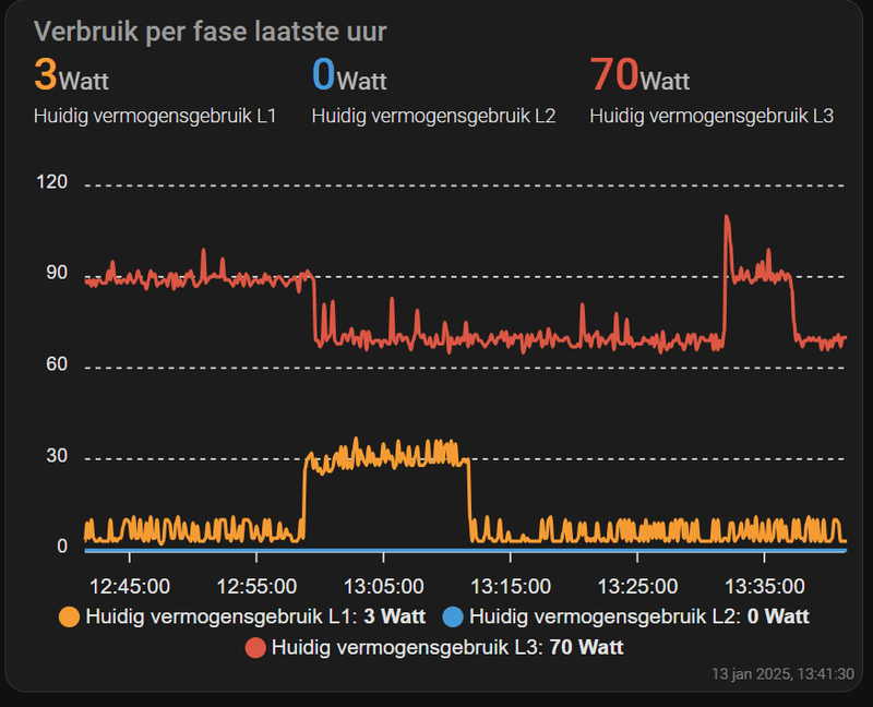

  • pillejunior
  • Laatst online: 30-10 20:27
Afbeeldingslocatie: https://tweakers.net/i/SoWRl_otvOHLs4roU8PiD7Ock1A=/800x/filters:strip_exif()/f/image/s8BnFltvG4ygzStdJ5OXYyC0.png?f=fotoalbum_large
Huidige fase volgens HA.
En op fase 2 wordt 2100 watt terug geleverd nu ongeveer.
Dus zou dat dan de optelling van HA zijn voor de 3 fases en vandaar also er verbruik is?

  • Beste antwoord ✓
  • Gizz
  • Laatst online: 18:20
Gizz
Dunder-Mifflin, Inc.
@pillejunior dit klopt dan toch gewoon? Je levert alleen terug op fase 2, daar is het huidige vermogen dus 0W dat je uit het net haalt.
Op fase 1 en fase 3 zitten apparaten die wel elektriciteit verbruiken en geen gebruik kunnen maken van je zonne-energie, want die zit op fase 2.
Qua financiële afreking wordt wel gedaan alsof alles op 1 fase zit. In je meter wordt alles van elkaar afgehaald voor een netto productie of consumering. In jouw geval is dat netto-getal dus de teruglevering op fase 2, min 3W (fase 1) en 70W (fase 3).
Het scherm wat je laat zien is geen netto eindberekening, maar alle fases los. Daarom zie je dat je verbruik hebt op 2 fases. Heb je geen grafiek van sensor.dsmr_reading_electricity_currently_delivered_watt?

Gizz schreef op maandag 13 januari 2025 @ 13:57:
Die heb ik ook, zie hieronder. Maar ik had dus idee dat op 0 zou moeten staan, maar waarschijnlijk dus sinds de 3 fases is dat niet meer. Ik was vooral benieuwd hoe dat dan dus kwam dat geen 0 meer was.
