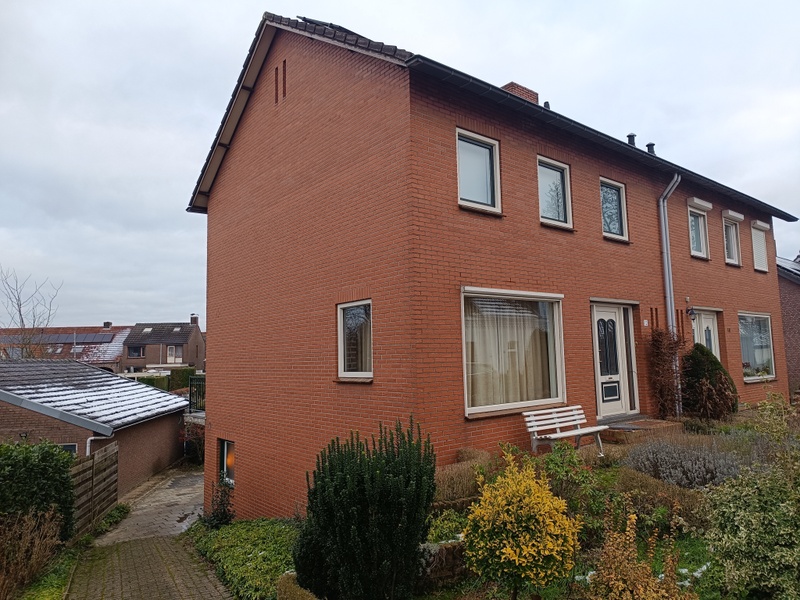

Hoi allemaal,
Vorig jaar februari hebben mijn vriendin en ik ons eerste huis gekocht, een 2 onder 1 kap woning uit 1970. Sindsdien zijn we druk bezig geweest om het energiezuiniger te maken. Het dak is van binnenuit opnieuw geïsoleerd en er liggen nu 11 zonnepanelen die zo’n 3500 kWh per jaar opwekken. De volgende op de lijst was de spouwmuur laten isoleren… tot ik de offerte binnenkreeg.
Hier de kosten van de offerte voor de spouwmuur te laten isoleren:
  • Neopixels HR++ grafietparels: 138 m² à € 20,00 per m² → € 2.760
  • Hydrofoberen (impregneren): 169 m² à € 8,00 per m² → € 1.352
  • Spouwborstels: 14 meter à € 10,00 per meter → € 140
  • Milieuvriendelijk isoleren: € 355
  • Hoogwerker: 1 dag → € 200
Als ik de BTW erbij tel kom ik op een totaalprijs van een kleine €5400 uit
Best een flinke rekening. Volgens de aannemer vooral omdat:
1. De bakstenen niet geschikt zijn voor isolatie en dus eerst gehydrofobeerd moeten worden.
2. Er vleermuisvallen nodig zijn volgens de nieuwe wetgeving (met een hoogwerker erbij, want de achterkant van de woning ligt lager dan de voorkant, zie foto op einde).
3. De voegen smal zijn, wat het vullen trager maakt.
De vraag: is dit het waard?
Mijn gasverbruik dit jaar zal ongeveer 1150 m³ zijn. Stel ik zou 20% besparen op gasverbruik door spouwmuurisolatie te plaatsen, wat neerkomt op een besparing van € 345 per jaar (bij een gasprijs van € 1,50 per m³, ik kan uiteraard niet voorspellen wat de prijs de komende jaren gaat doen :) ). Dat betekent dat de terugverdientijd zonder subsidie zo’n 15 jaar is. Met subsidie zal het iets lager liggen, maar nog steeds een lange periode.
Mijn vragen:
1. Hebben jullie ervaring met zulke hoge kosten voor spouwmuurisolatie? Is dit normaal of heb ik gewoon pech door de extra complicaties?
2. Zijn er goedkopere manieren om mijn gasverbruik te verlagen? Zelf denk ik aan een lucht-lucht warmtepomp (airco met verwarmingsfunctie) als bijverwarming.
Ben heel benieuwd naar jullie ervaringen of tips!Afbeeldingslocatie: https://tweakers.net/i/3DF3HMQXeGvgrd5cWugz4O9ppXY=/800x/filters:strip_icc():strip_exif()/f/image/5TDHYivgkUCxpCBbr40v9Ixg.jpg?f=fotoalbum_large

Impregneren doe je bij voorkeur ná de isolatiewerkzaamheden zodat de gevoegde vulgaten ook meegenomen wordt. De reden dat hij gevelimpregnatie aanraad is waarschijnlijk omdat je strengpers stenen hebt. Deze zijn gevoeliger voor vorstschade en met spouwmuurisolatie vergroot je dit risico. Dit komt omdat er geen spouwventilatie meer bestaat na de isolatiewerkzaamheden, ook is er minder warmteverlies vanuit de woning waardoor de buitenmuur kouder is en daarmee dus meer tijd nodig heeft om op te drogen.
Een hoogwerker is nodig omdat ze de ladder niet kwijt kunnen op de zijgevel en dat kost helaas extra geld. Wellicht kan je gevelimpregnatie zelf op je nemen om kosten te besparen. Ook zou je kunnen informeren naar de kosten om de zijgevel in de steigers te zetten om kosten te besparen. Dit is wel iets waar een isolatiebedrijf zich niet mee bezig houdt, het is of met eigen ladders of een hoogwerker (huren).
Meerdere offertes is altijd aan te raden. Ik moet wel zeggen dat 200 euro voor een hoogwerker weinig is maar dit wordt met de vierkant meterprijs wel weer gecompenseerd. Ook vind het natuurvrij maken relatief prijzig.
Met 138 m2 krijg je 1449 euro terug als er ook een tweede isoleren maatregel word uitgevoerd. Gaat het alleen om spouwmuurisolatie dan krijg je 724,50 euro terug. Je kan ook nog informeren naar een subsidiepot vanuit de gemeente om de kosten nog meer te drukken.

Wat je vaak ziet met strengpers is dat het veel meer tijd nodig heeft om op te drogen en dat heeft invloed op het voegwerk en de kans op vorstschade word ook groter.
Wat het met het voegwerk kan doen is op de foto al wel zichtbaar op de hoek van de zijgevel en voorgevel, linksonder bij de voordeur en vooral ook bij de schoorsteen (wellicht ook op de zijgevel van de buren maar is niet zichtbaar op de foto). Een schoorsteen word veel meer blootgesteld aan de elementen en zal niet zo snel opdrogen als de gevels, hierdoor zal de staat van een schoorsteen sneller achteruit gaan dan dat van de gevel. Het zal echt wel heel wat jaren kosten voordat een gevel er zo slecht uit komt te zien maar het is wel een proces wat versneld word na het isoleren van de spouwmuren.
Impregneren is daarom geen noodzaak maar wel aan te raden. Hiermee stel je de noodzaak om de gevel opnieuw te voegen veel langer uit.
