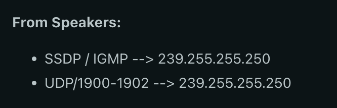

Het enige wat ik niet snap is zijn de volgende afbeelding die ik nog op reddit gevonden heb:
Afbeeldingslocatie: https://tweakers.net/i/IW6Mj9SqWETxQWUzptO-VLWJQj0=/fit-in/4000x4000/filters:no_upscale():strip_exif()/f/image/RF4zp6uZQ7lqHBipLzVhr0GK.png?f=user_large
Afbeeldingslocatie: https://tweakers.net/i/wxYXijFtAKoRwnAAEXPe5bECfTA=/fit-in/4000x4000/filters:no_upscale():strip_exif()/f/image/oOYoR1Juq9GFcGDrmVP5qzhr.png?f=user_large
Voor zover ik begrijp is het adres 239.255.255.250 op de router zelf toch? Moet ik nog expliciet verkeer naar dit adres toelaten?

239.255.255.250 is een multicast adres, dat routeren is een heel ander beest maargoed je draait al een IGMP proxy.

Ja dat snap ik en ik wil daar eigenlijk ook wegblijven haha. Lees nu wel dat Sonos gen 1 (S1) UPnP nodig heeft en die wil ik eigenlijk uit laten. Ik gebruik het S1 systeem merendeels middels Spotify Connect en dat werkt gelukkig wel.
