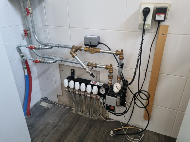

Mijn vraag
Onlangs merkten we dat de vloerverwarming niet warm wordt. Ook de cv in de garage niet, tenzij ik de vloerverwarming temperatuur onder de huidige temperatuur instel.
KetelNefit proline hrc 30/cw5. Heeft maand geleden onderhoud gehad
Verdeler6 zone open verdeler zonder flowmeters (denk ik als ik internet afstruin, lijkt erg op Robot verdeler), voorzien van Wilo (ik denk Yonos Para Hu) pomp. Pomp wordt via voeler op leiding tussen honeywell zone klep en verdeler in- en uitgeschakeld
ThermostaatTado: overal slimme thermostaatknoppen , thermostaat stuurt honeywell klep aan op de aanvoer net voor de verdeler, draadloze extensie stuur ketel aan.
CV opzet
Afbeeldingslocatie: https://tweakers.net/i/IW5CbiTlnhRq9fHug2XXpBTba_g=/x800/filters:strip_exif()/f/image/0Guf0ad4dqGAFCd3EubrcJDE.png?f=fotoalbum_large
1. Ketel
2. Tado slimme thermostaat knoppen binnen in huis
3. Tado extensieunit, stuurt de ketel bedraad aan
4. Tado thermostaat, hangt in woonkamer waar vloerverwarming o.a. zit, is draadloos verbonden met extensie unit, stuurt bedraad de zoneklep (7) aan
5. Algemene afsluiters, zit voor vloerverwarming en CV naar garage (a=retour, b=aanvoer)
6. Veerbelaste bypass
7. Honeywell zoneklep, wordt door tado termostaat (4) open en dicht gezet
8. Thermostaatknop inlaat verdeler
9. Temperatuurvoeler, via draadje verbonden met thermostaatknop (8)
10. Verdelerpomp
11. Temperatuurmeter verdelerbalk retour
12. Regelventiel retourflow
13. Bijvul/aftap ventiel
14. Temperatuurmeter verdelerbalk aanvoer
15. Slangen vloerverwarming aanvoer (6x, A t/m F paars)
16. Slangen vloerverwarming retour (6x, A t/m F geel)
17. Knoppen flowregeling zones (6x, A t/m F groen)
18. Afsluiters CV naar garage (a=retour, b=aanvoer)
19. Tado slimme thermostaat knop in garage
20. Pompschakelaar, schakelt stroom naar pomp in- en uit nav temperatuur sensor (21)
21. Temperatuursensor pompschakelaar
22. Temperatuursensor retour ketel

- de ketel was erg aan het treuzelen (langer niet dan wel stoken) waardoor de aanvoer telkens lauw wordt. Na veel nazoeken en proberen kwam ik erachter dat de ketel melding OY en daarna OA gaf (kan warmte niet kwijt) en daardoor heel vaak stopte met stoken terwijl het koud is. De sensor zat (neem ik aan) op de retourleiding de ketel in. Deze plek was warm vanuit de ketel zelf, niet verder weg. Ik heb de sensor daarom verder van de ketel gezet (+/- 50cm), volgens mij heeft dat het probleem grotendeels opgelost. De melding op de ketel is volgens mij weg en hij begint veel sneller weer te stoken als de keteltemperatuur is gezakt.
- ik heb de ketel op 85gr max gezet en de pomp op min 75% om warmwaterflow te forceren. Dit heeft niet geholpen. Druk in de ketel is 1,8bar terwijl hij stookt.
- op de ketel zit automatische ontluchting e het ontluchtingsventiel op de verdeler geeft direct water.

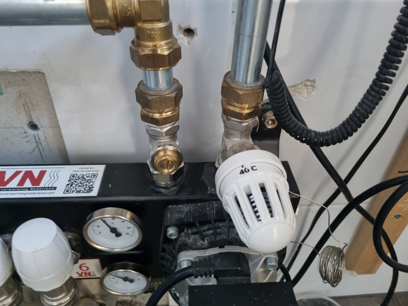

- ik heb de thermostaatknop op de invoer van de verdeler (die met een draadje naar een voeler in aanvoerblok van de verdeler gaat) op 40 graden staan. Ik heb de knop er af gehad en de pin ingedrukt met een tang om vastzitten te checken.
- als ik de tado instel op 25 graden vloerverwarming en de pomp uit het stopcontact haal wordt de retourleiding heet (= door bypass). Ook de temperatuurmeter op de routerkant van de verdeler wordt 30+ graden.
- op de verdeler zitten temperatuurmeters op het aanvoer- en retourblok. Het aanvoerbliok wordt niet warmer dan 20-22 graden tenzij ik alle verdelerzones met de knoppen dichtzet op 1 na. Dat is de enige situatie waarin ik deze meter op zie lopen naar een graad op 30.
- op staat nu op staan 2 (rechtsom, 'constante modus' volgens de opdruk). Helmaal vol aan zetten heeft geen invloed op de aanvooerbloktemperatuut
- Hoe de zoneknoppen ook staan: leiding achter de honeywell zoneklep en voor verdelerthermostaat wordt heet, leiding tussen verdelerthemostaat en verdeler ook, alleen het aanvoerblok dus niet tenzij ik bij alle verdelerzones dicht zet
Zo, en nu is mijn begrijpend en oplossend vermogen tegen een drempel aangelopen. Wat nu? Zijn er experts die weten wat het kan zijn en hoe dat (door mij) te verhelpen/testen is? HELP!

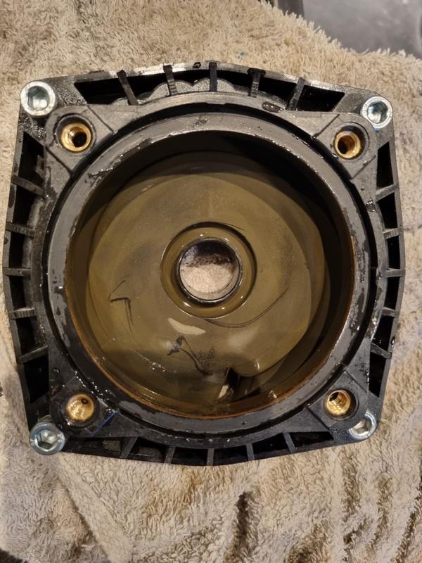

Stomme vraag maar heb je deze al eens verder opengedraaid?
Afbeeldingslocatie: https://tweakers.net/i/-Yypp6wl01cE9PxQWtrETsR2GrA=/fit-in/4000x4000/filters:no_upscale():strip_exif()/f/image/gwW7XXgbDYekrfDg7hitFpob.png?f=user_large

Let op, alle kranen staan open, die dwarse rode kraan was even ter test en stond nog zo tijdens maken van de foto maar staat nu dus open.
Afbeeldingslocatie: https://tweakers.net/i/lnawCS-WLIQndq7_LCf3tjBi30k=/800x/filters:strip_icc():strip_exif()/f/image/plmf78SIOdfV12A4d9MFIC47.jpg?f=fotoalbum_large
Afbeeldingslocatie: https://tweakers.net/i/SfkIewkG_p10ga4CzBb0wljbgRs=/800x/filters:strip_icc():strip_exif()/f/image/bhG3K1t4iPYnKHZKlvvD2cXX.jpg?f=fotoalbum_large

Foto's, foto's en foto's aub.

Was ik mee bezig, staan erbij! :)

Snap ik, wordt sowieso tegengehouden door de thermostaatknop op de verdeler, toch?
Maar de cv in de garage heeft slimme thermostaatknop en als ik ik die op 25 instel om de garage zsm warm te krijgen, dan zou daar 85 graden (minus verlies tijdens transport, leiding liggen 30cm diep in de grond richting losstaande garage) door de leidingen moeten lopen. Daar is het nu 3 graden :|

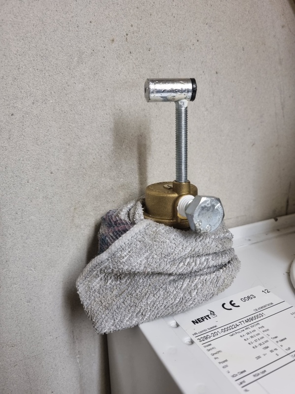

Temperatuur garage is oplopen maar 5 graden maar merkte dat de leiding weer kouder werd. Even naar boven gelopen e nu staat de ketel toch weer even te niksen.
Als ik via info knopje op de ketel de bedrijfsmodel opzoek staat er weer OA (=kan warmte niet kwijt volgens mij?). Retourleiding is echter volledig koud (2e leiding van rechts onderin de ketel, daar zit ook de sensor op)
Afbeeldingslocatie: https://tweakers.net/i/oZYJuz75c3MVSxk4v2ya4ajHf84=/800x/filters:strip_icc():strip_exif()/f/image/mAnAmguCMn6psRTfNX42i1LQ.jpg?f=fotoalbum_large

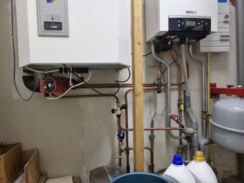

Nu gaat er iemand douchen dus brandt nu weer.... even foto voor het leidingwerk:
Afbeeldingslocatie: https://tweakers.net/i/FA88PfsClBFMsbmvt-A-84WqBok=/x800/filters:strip_icc():strip_exif()/f/image/q1kcVaaiFdLFftM3ZhOt43ej.jpg?f=fotoalbum_large

!! Weet niet of het ermee te maken kan hebben, maar we hebben een zonneboiler. Ik was net even de leiding aan het volgens waar de sensor op zit, en die gaat naar de warm-water uitgang van de zonneboiler. De zonneboiler staat al enige tijd uit (stekker eruit, was aangeraden door zonnepanelenman die zei dat deze niet rendabel was). Heb hem nu even ingestoken. Is dit een apart verwarmingstraject en kan deze gewoon uit het stopcontact? En op welke leiding moet de voeler dan? Niet op de leiding uit de zonneboiler lijkt me.
Afbeeldingslocatie: https://tweakers.net/i/g3X2CwAqS3rNQutF6no9QdoO4EM=/800x/filters:strip_icc():strip_exif()/f/image/j4wYIPbq31JqdNYrRWWGHQKW.jpg?f=fotoalbum_large

@P-e-t-j-e
Je hebt de opmerking van @BiLLY_daKid kennelijk niet begrepen: De thermostaatknop zit niet op de verdeler.
Op de foto is duidelijk te zien dat er geen thermostaatknop zit op het ventiel (de kraan) op de verdelerbalk. het ventiel zit er wel, maar de bijbehorende thermostaatknop ontbreekt.
De temperatuurvoeler in de verdeler is wel aanwezig: dat is het metalen draadje (capillair) dat aan de zijkant ter hoogte van de pomp uit de verdelerbalk komt. Dit capillair hangt doelloos naar beneden. Aan het uiteinde daarvan hoort de thermostaatknop te zitten, die de temperatuur in de verdeler regelt.
Zoals het er nu uitziet op de foto, werkt de verdeler niet. Je vrouw is terecht boos.
Zoals @Microkid al opmerkte; hoe lang werkt het al niet meer en wat is er veranderd?

@arpeggio, met de thermostaat bedoel je de knop die net voor de verdeler zit? Die dus regelt hoe warm het water maximaal de verdeler in gaat. Die zit er in de foto idd niet op. Was ook om te testen. Ik vervang de foto!
Vraag: dit werkt hetzelfde als een 'normale' thermostaatknop? Geen knop erop is vol open?
Betreft de wijzigingen: niets recents dat ik weet. Onderhoud ketel maar was niets aan de hand. Garage niet warm heb ik 1x eerder gehad, is al langer geleden. Ik weet zi niet meer wanneer de zonneboiler is uitgetrokken.

arpeggio schreef op zondag 12 januari 2025 @ 12:06:
@P-e-t-j-e
Zorg eerst eens dat de boel correct aangesloten is. Ofwel de thermostaatknop terugplaatsen en op ong 35 graden instellen. En de capillair die aan het eind van het draadje zit in de verdeler prikken, grote kans dat het ding rechts onderin het aanvoer gedeelte hoort.
Hmm, nu ik eens beter naar de foto kijk: de capillair zit goed gemonteerd, maar het draadje lijkt afgebroken? Deze moet aangesloten zijn op de thermostaatkraan. Kan je dat controlleren?
En ter controle:
- gaat de zoneklep open?
- doet de pomp het?
"leiding achter de honeywell zoneklep en voor verdelerthermostaat wordt heet, leiding tussen verdelerthemostaat en verdeler ook, alleen het aanvoerblok dus niet tenzij ik bij alle verdelerzones dicht zet"
Lijkt dus dat je wel heet water naar je verdeler krijgt, maar dat het niet verder komt. Zo dus?
Afbeeldingslocatie: https://tweakers.net/i/U_UMXwRKEQ2qFcyXDi6iDf3HnTE=/800x/filters:strip_exif()/f/image/2sCt35ZgaXfVirdCPYRVCEgi.png?f=fotoalbum_large
Op de retourbuis links van de thermostaatknop zit ook nog een kraan, achter een dopje. Daarmee regel je de retourflow. Maak die eens open en maak een goede foto aub.
[ Voor 44% gewijzigd door Microkid op 12-01-2025 12:50 ]

Zijn de zoneklep en retourflowregelaar ook goed? Retourkraan cv garage lijkt vast te zitten :(

Kraan cv retour breekt net af :( dus.... wordt toch een monteur laten komen denk ik....

Wel het volgende gedaan:
-gezien de retourkraan vanuit de garage stuk is heb ik de retourschroef op de verdeler helemaal dicht gedraaid en de zoneklep laten sluiten en stekker eruit gehaald. Nu is de vloerverwarming als het goed is vrij van aan- en afvoer.
- aanwezige water in verdeler afgetapt: eerst via slang in aftapkraan en de zoneklep een beetje open. Komt direct water uit de slang, maar niet vloeiend, er lijkt lucht tussen te zitten (kan eigenlijk niet denk ik, aftappunt zit onderin. Toen er geen water meer uitkwam de zoneklep dicht, schroefje ontluchting eruit en vervolgens via slang water uit aftapkraan laten lopen.
- pomp eraf gehaald. Draaide zonder problemen. Ook het verloopstuk naar de verdeler erafgehaald. Lijkt allemaal in orde. Als ik de zoneklep handmatig een stukje open komt er ook direct water door de invoer dus de thermostaatknop op de invoer staat open/kan open staan
- na alles opnieuw te monteren de retourkraan helemaal open gezet, alle zoneknoppen open en de zoneklep weer in het stopcontact. Nu de verdeler ontlucht. Boven bij de ketel druk er weer op gezet (was naar 0 en stond in storing, vergeten de ketel uit het stopcontact te halen) door bij te vullen. Ik hoor de automatische ontluchting bezig met blazen. Ketel weer in bedrijf. Expansievat en nognaals de verdeler ontlucht, en ook de radiatoren in de garage.
- vóór de zekerheid ook de temperatuurmeters op de verdeler omgewisseld.
Nu nog steeds 20-22 graden op de invoer temperatuurmeter en rond de 18 op de retour. Thermostaat verdeler staat nu op 40 graden, verdelerpomp op 6 , ketelpomp minimum op 50%, bypass op 0,2 (om melding OA te counteren die er weer geregeld staat).
Aanvoerleiding naar de verdeler is warm/heet maar dus geen temperatuurstijging in het aanvoerblok? Als ik de zones dichtdraaien op 1 na loopt hij wel op naar 30 graden?
Afbeeldingslocatie: https://tweakers.net/i/1EpXeQX2KpFl0_KBFmnSlzljDFI=/x800/filters:strip_icc():strip_exif()/f/image/dKllhIiSAMS69lzXa4VaUVEn.jpg?f=fotoalbum_large
Afbeeldingslocatie: https://tweakers.net/i/QEku9XC9qXfNvzW_U4-lssVZMCc=/x800/filters:strip_icc():strip_exif()/f/image/qOhZhwxUdRa06o5eDN3YpEJP.jpg?f=fotoalbum_large
Afbeeldingslocatie: https://tweakers.net/i/PL1rUy4AlGxmd26YP9-QDB9wXVU=/x800/filters:strip_icc():strip_exif()/f/image/M7hUQscCguYsPE7vgY3pTvOd.jpg?f=fotoalbum_large
Afbeeldingslocatie: https://tweakers.net/i/a557tL0zDbz_7kpX7ZdFa1IUxqE=/x800/filters:strip_icc():strip_exif()/f/image/FHPIpxQb60RF5sdOA2mCpPUk.jpg?f=fotoalbum_large
Afbeeldingslocatie: https://tweakers.net/i/8T8RxBFOJEOtWweVUi198G3Yayw=/x800/filters:strip_icc():strip_exif()/f/image/QzuSpWJeKpOHi7diWg3zs0Gk.jpg?f=fotoalbum_large
Afbeeldingslocatie: https://tweakers.net/i/S9RdmrJqamh0RKTon71W9BrEgk4=/x800/filters:strip_icc():strip_exif()/f/image/UxTTtBT8ozOhtvPHVBU1xWUp.jpg?f=fotoalbum_large

Als de thermostaatknop op de verdeler op 40°C staat, maar de temperatuur in de aanvoerbuis is slechts 20-22°C, dan wordt er te weinig heet water vanuit het ketelcircuit bijgemengd in het vvw-circuit.
Kan het zijn dat jouw modulerende Tado-thermostaat een lage aanvoertemperatuur vraagt van de ketel? Aanzienlijk lager dan de max van 65°C die je hebt ingesteld op de ketel?
Een modulerende ruimtethermostaat is niet altijd een gelukkige combinatie met een mengverdeler (verdeler met pomp). Een mengverdeler werkt het best bij een aanvoertemperatuur vanaf de ketel van ca. 60°C.
Is het mogelijk om de Tado aan/uit te laten regelen? Dat zou je als test eens kunnen proberen. In dat geval wordt de max temperatuur zoals ingesteld op de ketel aangehouden in het ketelcircuit. In jouw geval heb je 65°C ingesteld.
  • P-e-t-j-e
  • Laatst online: 19-08 18:02
P-e-t-j-e
dapper oranje: wortheldje
arpeggio schreef op zondag 12 januari 2025 @ 20:02:
Zit er nu langs en het is als volgt:
-ketel blijft niet continue stoken maar gaat met pozen aan en uit (voel ik aan aanvoerleiding net voor de verdeler). Ik denk oorzaak die resulteert in code 0A op de ketel? Kan warmte niet kwijt? Sensor bij ketel heb ik van de leiding gehaald en hangt los
- als de ketel brandt wordt de aanvoerleiding ook echt heet (bijna niet vast te houden). Dat moet rond de 55-60graden zijn lijkt me
- kort stukje pijp tussen invoer verdeler en zoneklep is ook echt heet als de ketel brandt, dus er gaat heet water richting de verdeler
- als ik 1 zone open heb staan loopt de temperatuur van het aanvoerblok op richting 25-30 graden. Zet ik er meer open dan zakt hij terug naar 20-22 graden. Ook koelt het aanvoerblok weer af (voel ik aan de onderkant waar ook de sensor van de pomp zit)
- ik heb nu toch de thermostaatknop weer even van de verdeler gehaald om de toevoer volledig open te zetten (knop eraf = pint eruit = open?).

  • ingmar89
  • Laatst online: 08:14
Ik denk dat je verdeler en pomp prima werken, er komt gewoon niet genoeg warm water van de ketel af om meer dan 1 groep te voeden. Ik verdenk sterk de driewegklep in de ketel. (En heel misschien de pomp in de ketel)

Ok, driewegklep en ketelpomp is wellicht te complex om zelf te checken? Vloerverwarming omderdelen is schroefjes los, schroefjes vast, maar in een ketel heb ik nog nooit gezeten. Is dat te doen of beter monteur laten komen?
doe wat je niet laten kunt en laat wat je niet doen kunt
  • Microkid
  • Laatst online: 09:31
Microkid
Smile
P-e-t-j-e schreef op zondag 12 januari 2025 @ 22:12:
Is te checken: als je warm water tapt (douchen ofzo) en de leiding van de verwarming wordt tegelijk ook warm, zit de 3-wegklep niet goed.

WhatsMyUsername schreef op maandag 13 januari 2025 @ 16:01:
Waarom zou je ontluchters openzetten in normaal bedrijf?
3640 Wp ZO pvoutput | FOSS | aroTHERM plus | Trabant 601 (kubel + kombi) | BMW r1100rs | Ford nugget '89
  • WhatsMyUsername
  • Registratie: April 2018
  • Laatst online: 19-10 09:15
silverball schreef op maandag 13 januari 2025 @ 16:06:
Niet open open. Ik meen mij te herinneren dat ik die een keer helemaal dicht had gedraaid en later vroeg ik mij af waarom ik geen storming meer had. Of het was toen een ander kraantje.
Kan het mis hebben hoor, doe ook altijd maar wat tot het werkt.
[ Voor 4% gewijzigd door WhatsMyUsername op 13-01-2025 16:16 ]

Monteur is geweest (fijn, supersnel!) en die heeft maar een deel van het verhaal aangehoord en ging naar de ketel. Heeft wat getest, vervolgens de schroef van de ketelpomp opengedraaid en een schroevendraaier midden in de pomp gestoken. Deze kwam met een hoop geratel stil te staan en er kwam wat water uit. Volgens hem hoort hij hem niet stil te kunnen zetten met een schroevendraaier en is de pomp stuk.
Ik zie hem op zijn telefoon de WASCO website opgaan en een belletje naar kantoor doen. Conclusie: pomp is defect en deze is niet meer te verkrijgen. Advies: nieuwe ketel. Hij is de expert dus ik neig dan zijn advies ter harte te nemen maar op een of andere manier had ik wel het idee dat hij niet 100% overtuigd was dat het de pomp was maar 'waarschijnlijk is het de pomp' en ook niet ging kijken of er vervangende nieuwere modellen zijn die wel verkrijgbaar zijn. Ik zit natuurlijk niet op de kosten van een nieuwe ketel te wachten maar ik wil dan eigenlijk wel het gevoel hebben dat dat de juiste keuze is.
De ketel is van 2012. De pomp is een Grundfoss(?) UPRO15-55.
Ik zie meerdere gebruikte pompen op marktplaats staan (of zelfs complete ketels), is het mogelijk/zinvol zo'n pomp aan te schaffen en zelf te vervangen als niet cv-monteur? (lijkt me raar om naar hun te mailen: 'ik heb hier een 2e hands pomp gevonden, zetten jullie die er even op?'). Pomp kost 50-75 euro
Of als ik dan toch een andere pomp koop, zijn er vervangens en of sterkere pompen die er zo in passen en ik er dan beter in kan (laten) zetten?
Als het gezien de leeftijd van de ketel slimmer is om een nieuwe te pakken (lees: efficenter/zuiniger zodat ik deze hopelijk met een paar jaar terug kan verdienen). Zo ja, welke dan? De monteur zegt dat zij alles met Atag doen, 'wel duur maar goed' aldus hem. Schatting kosten: 2000-3000 euro. En het is druk momenteel.
Ik heb (teveel) zonnepanelen en heb stroomoverschot (19 stuks, gekocht met het oog op toekomstige electrische auto en steeds meer electronica). Is het dan rendabel/slim om een hybride ketel met een warmtepomp te pakken? Geen idee van terugverdientijd en er zou buiten ergens een behoorlijke kast moeten komen (ik denk dan achter de garage als dat kan, er ligt dus CV richting de garage).
Tips?

Update:
Gisteren via MP identieke ketelpomp weten te bemachtigen en die erin gezet (alleen pomp vervangen, alles wat er verder aam de pomp zat heb ik laten zitten).
Ik hoor de ketelpomp nu wel water spoelen, maar dit is de eerste keer dat hij aan staat terwijl de ketelbehuizing open is dus dat zegt niet echt iets.
Gisteren alles nog eens nagelezen en erachter gekomen dat er bovenop de knieën van de aan- en afvoerleidingen van de verdeler ontluchters zitten. Dacht dat dit kleppen waren en mijn fancy ontluchtingssleutel was te dik. Nu met standaard simpel sleuteltje ook die leidingen ontlucht, dat voelde als een goed reden: lucht in de aanvoerbuis net voor de verdeler.
Helaas. Geen oplopende temperatuur in de verdeler. De radiatoren in huis worden nu wel warm (was dacht ik al zo), alleen de garage niet (zomaar). Als ik alle radiatoren en de vloerverwarming dichtzet dan wordt deze wel warm. Is daar nu 15 graden, is het de afgelopen weken niet geweest, dus er is al winst :)
Ik vermoed dan toch de pomp van de verdeler: als ik de aftapslang onder het aanvoerblok van de verdeler aansluit en de pomp aan, en de aanvoer openzet, dan komt er koud water uit de slang. Dat zou heeft water uit de aanvoer moeten zijn als de leiding heet is. Dus de pomp het hete water blijkbaar het aanvoerblok niet in. Het gaat meteen weer de retour in (open verdeler), wordt meteen met (teveel) koud water gemengd in of hij pompt toch helemaal niet.
Dus volgende test is dan toch maar een andere verdelerpomp, dat bijmengingsregelaarding in de verdeler zoeken en daarmee testen. Maar het heeft altijd zonder gewerkt dus raar als die nu nodig zou zijn.
Maar allereerst een nieuwe snelontluchter die bovenop de ketel zit. Dacht dat die wellicht stuk was waardoor lucht in de ketelpomp bleef zitten. De lijkt echter vlakbij een eigen ontluchter te hebben want die hoor ik als ik hem aanzet. Toen ik voorzochtig aan het zwarte schroefje draaide om te kijken of ik hem daarmee kon stellen klapte deze eruit en spoot 85graden water in de rondte. Om 02.00u ' snachts.... uiteindelijk alle bouten en moeren geprobeerd die ik had liggen en hij is nu 'permanent' dicht :) heb handmatig bovenste schroef paar keer een klein beetje eruit gedraaid waardoor handmatige ontluchting wel lukte. Nu dus houtje touwtje cv, maar alles behalve vloerverwarming wordt warm als er niet teveel tegelijk open staat (in ieder geval voor de garage).

- die "monteur" moet je nooit meer dichter dan 350 meter bij je huis willen hebben.
- met een schroevendraaier tegen het pomphuis en het handvat van de schroevendraaier tegen je oor kan horen of de pomp van de verdeler draait.
- blijven zoeken naar "luchtbellen"

UPDATE:
ik heb nu dus de volgende acties gedaan:
- automatische ketelontluchter naar zijn grootje geholpen, nieuwe is onderweg. De huidige zit dicht met bouten zodat ik in ieder geval een dicht systeem heb (heb handmatig ontlucht)
- pomp ketel vervangen
- systeem ongeveer 5x compleet afgetapt en opnieuw gevuld en ketel ontlucht vannacht vanwege ontluchterprobleem
- vloerverwarmingspomp eraf gehad en opnieuw erop gezet na controle werking
- aanvoer en afvoerleiding vloerverwarming ontlucht (afsluiter bleek ontluchter te zijn)
Net foto van mijn vrouw:
Temperatuur aanvoerblok is 30 graden! verdelerhermostaat staat op 35 dus dat is netjes! De garage is vannacht ook 15 graden geworden, dat lukte eerder ook niet. Dus 1 van bovenstaande of een combi van heeft voor verschil gezorgd. Helaas moet alles nog een keer leeg ivm monteren nieuwe automatische ontluchter en evt dat mengregelings-onderdeel voor de verdeler. Alleen kan ik die nog niet vinden bij de TU.
Afbeeldingslocatie: https://tweakers.net/i/N41U97p_Hnbd94tIdTDY0BJ5n1M=/x800/filters:strip_icc():strip_exif()/f/image/WVGbmriRsbtGnaomuOFkQb7i.jpg?f=fotoalbum_large
Afbeeldingslocatie: https://tweakers.net/i/yUVz-YDFV6ZBE_HFcv6m-nyX3LI=/x800/filters:strip_icc():strip_exif()/f/image/ZNt1zBDOFhR7YUtK1aL4v3Ez.jpg?f=fotoalbum_large
Afbeeldingslocatie: https://tweakers.net/i/MItHOUXpKS3CqPVxvs-1Qj9EHms=/x800/filters:strip_icc():strip_exif()/f/image/5RmbYChcEJrrVwBIbSMKmWag.jpg?f=fotoalbum_large
Nog een laatste vraag: Ik weet de lengte/ligging van de slangen niet dus geen idee hoe de zones zijn ingedeeld (geen rapport van installatiepartij gehad). Is het slim op er flowmeters op te zetten om ze goed in te regelen? Zo ja, kan ik witte zone-stelknoppen vervangen door flowmeters? Anders moet ik de slangen gaan inkorten en daar wil ik liever niet aanzitten. Ook hier weer, welk artikelnummer zou ik dan moeten hebben (idealiter bij de TU).
Vooruitgang! Woohoo!
  • Prisma16
  • Registratie: Augustus 2023
Mooi dat je vloerverwarming nu OK is.
Blijft de vraag of de verdeling over de lussen goed.
Ik zou dat eerst eens meten met een thermometer:
Afbeeldingslocatie: https://tweakers.net/i/fLBTlsME54AQkkvAYH8WpLuss_I=/fit-in/4000x4000/filters:no_upscale():strip_exif()/f/image/nNA7piezzaOSw6BNhY6eAEBK.png?f=user_large
https://www.bol.com/nl/nl...dDmQ.3_23.28.ProductTitle
Dan weet je of nut heeft de verdeling van het debiet per lus aan te passen.
