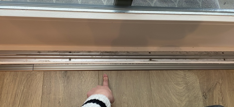

Hallo allen,
Ik woon in een woning uit ‘96. Aan de achterzijde van de woning heb ik een schuifpui. Volgens mij is dit nog altijd de originele pui. In de winter is er continue tocht / koude lucht te voelen bij de vloer aangrenzend aan de schuifpui. Deze tocht lijkt vanonder een afwerkstrip bij de laminaat vloer te komen. Ik kan de vloer op bepaalde punten ook wat omlaag drukken waardoor de opening tussen de afwerkstrip en vloer op sommige plaatsen best groot is en er nog meer tocht te voelen is.
Vanuit een thermografisch onderzoek kwam ook naar voren dat er tocht aanwezig is onderlangs bij de schuifpui.
Mijn vraag is nu; waar zit het probleem; vloer, schuifpui, kruipruimte? Hoe kan ik dit probleem het beste aanpakken zodat deze tocht niet meer aanwezig is?
Afbeeldingslocatie: https://tweakers.net/i/a_wDxrknqySb7qrLHpvuOOABx-A=/800x/filters:strip_icc():strip_exif()/f/image/LXVZW4z0toSQSrCunjjKp1Tk.jpg?f=fotoalbum_large
Afbeeldingslocatie: https://tweakers.net/i/cR_WfJemeaOWeaa5omcU85X6QoU=/800x/filters:strip_icc():strip_exif()/f/image/0mGMmFbT3C4VhS4NEQoKn99X.jpg?f=fotoalbum_large
Afbeeldingslocatie: https://tweakers.net/i/hkukRigtMEqRQI77N278_IjNbME=/x800/filters:strip_icc():strip_exif()/f/image/5Yd25ay62BiQ51TFurVYZy84.jpg?f=fotoalbum_large

Als je zeker weet dat de tocht onder de afwerkstrip komt, dan moet je deze losschroeven om te kijken of er iets te zien is. Anders blijft het gokken. Als de tocht overal te voelen is, gok ik op koudeval van het oude dubbel glas. Want vindt de thermische foto's niet super overtuigend door de hoge max temp.
  • Rukapul
  • Laatst online: 08:55
Haal die strip maar eens weg. Grote kans dat het onderlangs niet luchtdicht is afgewerkt. Dat had de kozijnenbier bij mij in 2022 ook niet. Evt checken voor tocht met wierrook of plastic van boterhamzakje aan stokje.
Plintje los, met PUR pistool erlangs om af te dichten (onder kozijn), plintje terug.
De binnenzijde van een kozijn hoort rondom tochtdicht te zijn.
Glas en kozijn zullen ivm leeftijd ook zwaar ondermaats isoleren maar dat is een heel ander verhaal dan tocht.

Hoe is het op dezelfde locatie aan de buitenzijde? Kijk je daar onder je schuifpui tegen je laminaat aan?
