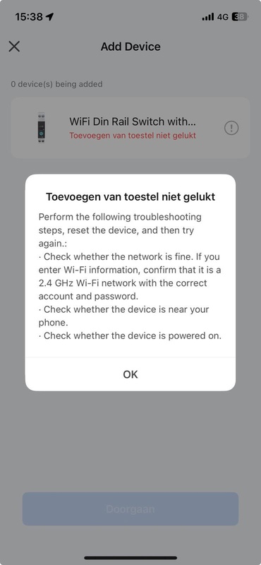

2,4 GHz heb ik overal gelezen, dus 5GHz heb ik uitgezet maar toch geeft die een fout melding

Afbeeldingslocatie: https://tweakers.net/i/tqynKjLdLZalZ35JSJ5G4qe-YL0=/x800/filters:strip_icc():strip_exif()/f/image/VMmMsLmtBRWXAssf7UtpHJ6a.jpg?f=fotoalbum_large
  • mitsumark
  • Laatst online: 22:06
Die is alleen 2,4GHz, komt goed uit.
Je telefoon heeft 4G verbinding lijkt het op, die moet je met dezelfde wifi verbinden denk ik..

Dat klopt, als het te lang duurt gaat die elke keer van het wifi af en er weer op.
Maar met het koppelen ben ik gewoon verbonden met het wifi.

Kunnen devices op dat wifi netwerk elkaar ook bereiken? Wellicht staat de wifi op je router in “isolation mode”

Het probleem is opgelost, maar weet nog niet waarom.
Heb een andere LTE router besteld van een ander merk Zyxel LTE5398 en bij deze kon ik het wel gewoon aanmelden.

Als je telefoon niet op het wifi netwerk wil blijven dan zit er geen internet op dat netwerk. Dus dan heb je de WAN van je router niet goed ingesteld.
