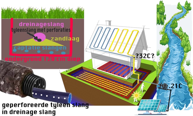

Afbeeldingslocatie: https://tweakers.net/i/f3Dk_fZwN493CxF0AwMlP18R4II=/800x/filters:strip_icc():strip_exif()/f/image/mG7lmDum66d2xSdrnmrtFl5Z.jpg?f=fotoalbum_large
Gezien de reacties, lijkt het erop dat mijn plan niet helemaal duidelijk verwoord is.
vandaar dat ik het met een tekening probeer.
Het water dat uit de rivier word gepompt is al ongeveer 21 graden in september, de zon schijnt dan nog steeds genoeg op mijn panelen om de pomp van gratis stroom te voorzien.
Op het dak is het ook warm genoeg om het water verder op te warmen, ik gok tot boven de 30 graden.
De pomp levert 2,5 bar waterdruk ,genoeg om het water via de drainage buis de grond in te persen.
het zandbedje wat 15 cm boven de captatie slangen ligt, helpt met de verdeling van het warme water.
Het plan is om de grond rond de slangen genoeg op te warmen zodat de warmtepomp de komende winter gebruik maakt van een opgewarmde bron.
geen idee hoe warm ik de bron kan maken maar als dat 15 graden zou zijn inplaats van de 10 graden die de grond normaal heeft heb ik al heel wat gewonnen denk ik.
[ Voor 55% gewijzigd door bij-ons op 20-01-2025 17:54 ]
  • TheGhostInc
bij-ons schreef op maandag 20 januari 2025 @ 17:41:
Probeer anders eens uit te rekenen wat het doet?
Ik vrees dat het (te) weinig doet.
Voor een simpele rekensom kunnen we rekenen met 1kWh/m3 per °C. Met een delta van 10°C betekent dus 10kWh energie per m3. Als je 100m3 op temperatuur kunt krijgen/houden dan zit je op 1MWh. Dat klinkt als veel, maar je krijgt geen 1MWh, je krijgt de eerste MWh met een betere COP. Laten we zeggen COP 8 ipv COP4.
De precieze berekening mag je zelf doen ;), maar electrisch zal je zo'n 200kWh besparen.
Maar er zitten wel wat dikke aannames in deze berekening. We gaan ervanuit dat de warmte niet binnen een paar dagen zo verspreid dat je COP maar marginaal verbetert.
Ook pomp je water erin, dat gaat ergens heen. Het kan zijn dat dat in een onderwater rivier terecht komt, of in hetzelfde water waar je het uit pompt. In beide gevallen is het 'weg' en is de warmte ook weg.
Als laatste weet ik niet precies waar de warmte van een grond warmtepomp nu precies vandaan komt. Hoe groot (m3) is het bereik, hoeveel warmte komt van stromend grondwater etc. etc.
  • JukeboxBill
  • Laatst online: 14:57
Oppervlakte geothermie gaat tot zo'n 5 meter diep.
Dat berust op een constante aanvoer van warmte uit onderlagen. Dat gaat heel langzaam dus je hebt een groot oppervlak nodig om voldoende warmte er uit te krijgen.
De warmte die je er extra instopt met het rivierwater zal ook langzaam verdwijnen in de onderlagen totdat het weer in evenwicht is en de normale bodemtemperatuur heeft aangenomen.
Als ik nog had gewerkt dan had ik dat in 3D en over een lange tijdsperiode kunnen uitrekenen. Zelfs rekeninghoudend met de wisselende temperatuur van de lucht er boven.
Maar het hoeft niet in 3D. Met een 1D berekening over de hoogte zal je ook wel een indicatie kunnen krijgen. Als je gaat zoeken en de literatuur er bij haalt zal je ook wel wat vuistregels kunnen vinden.
  • bij-ons
  • Registratie: Januari 2025
  • Laatst online: 01-09-2025
de reacties die mijn tekening hebben opgeleverd zijn niet erg hoop gevend maar wel berust op waarheid en kennis lijkt het , bedankt jukeboxbiel en Gostinc
ik heb geen idee hoe ik de berekening moet maken en erg veel gegevens heb ik ook niet dus zijn het allemaal aannames.
ik ben op het idee gekomen door de verhalen op internet, zoals bv. dat je de grond opwarmt als je passief gaat koelen met je warmtepomp.
Er zal best wat warmer water het captatie veld inlopen als je gaat koelen maar heel erg veel zal dat toch ook nooit zijn.
ook lees ik verhalen van bevroren grond rond de slangen ed. dat zou je wel oplossen met mijn plan.
Nog zo iets wat ik veel tegen kom, de zon en regen gaan de grond op 1,2 meter diepte in de zomer weer opwarmen zodat de bron weer gebruiksklaar is voor de komende winter.
ik dacht dat water van 30+graden gebracht op 1 meter diepte wel meer effect zou hebben dan regenwater en zon.
zou mijn idee dan beter passen bij het waterzak systeem wat vaak in de kruipruimte word gedaan??
of moet ik het hele plan maar gewoon vergeten ??
