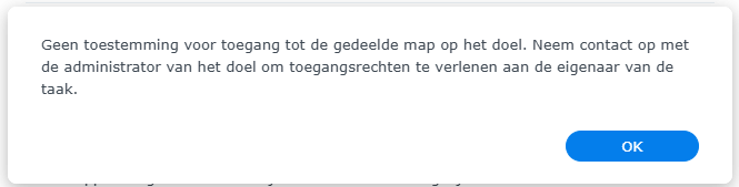

Toch geeft Hyperbackup de melding:
Geen toestemming voor toegang tot de gedeelde map op het doel.
Het lijkt dus een machtigingsprobleem te zijn. Heeft iemand nog een suggestie?

Voor de duidelijkheid een schermafbeelding van de foutmelding:
Afbeeldingslocatie: https://tweakers.net/i/hOKOtgcsznzExJQGEVU-Xy2_obQ=/fit-in/4000x4000/filters:no_upscale():strip_exif()/f/image/7ldI3KJ84JiL2Lg88NcLVFP0.png?f=user_large

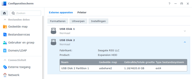

Dank voor je reactie @Ben(V), maar DSM heeft wel een format functionaliteit. Deze bevindt zich in het Configuratiescherm en vervolgens Externe apparaten.

Bij mij verschijnt er helemaal geen usb disk bij die externe devices.
De usb disk verschijnt gewoon als UsbShare en verder nergens.
Misschien is die disk niet compatible.
zie:
https://www.synology.com/...y=usb_3_0_storage_devices
  • PeterDeTweaker
  • Registratie: Mei 2018
Tja, daar heb je een punt. Ik vind het lastig om te bepalen of de disk compatible is.
Synology meldt deze als compatible:
Merk: Seagate
Type: 3.5" External Drive
Serie: Expansion Desktop
Model: STKP8000400 8TB
Bij externe apparaten wordt de HD herkent als:
Merk: Seagate RSS LLC
Product: Expansion HDD
Er staat dus niet exact hetzelfde, maar wel Expansion.
Voor alle zekerheid nog een plaatje hoe het er bij mij uit ziet bij Externe Devices.
Afbeeldingslocatie: https://tweakers.net/i/7kex2XdWi9t7diTfOFaEc2ncVwM=/800x/filters:strip_exif()/f/image/nRHQAZ7fZmRkEkQYBHdA9UV9.png?f=fotoalbum_large

Ik denk dat ik de oorzaak weet:
Het kan niet op deze NAS.
ChatGPT meldt het volgende:
- Op de DVA1622 draait Surveillance Station + AI-services
- met verhoogde security zijn USB-doelmappen standaard afgeschermd
- krijgt Hyper Backup géén schrijfrechten, ook al:
is het EXT4, maak je een nieuwe map, zet je applicatierechten goed
👉 Resultaat:
“Geen toegang tot doelmap” zonder verdere uitleg.
Dit is geen fout, maar een bewuste beperking van Synology op de DVA-lijn.
Ik heb geen bevestiging bij Synology kunnen vinden, maar dit klink plausibel. Wel balen dat het niet kan. Backup naar een andere NAS schijnt wel te kunnen, dus dat ga ik doen.
