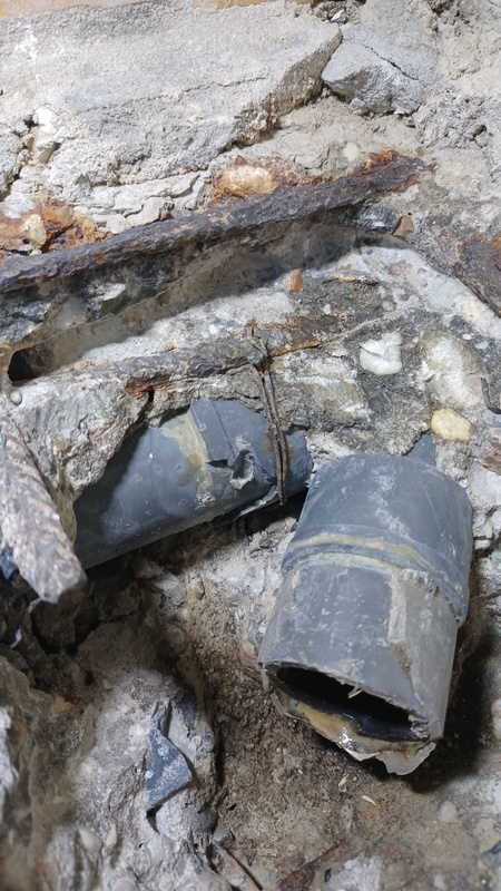

Beste,
Vanmorgen bij het aansluiten van een nieuwe afvoer voor de douche, de afvoer van de wasbak/wasmachine beschadigd. Gigantisch stom natuurlijk, maar ik ging er vanuit dat hij verder naar achter zou liggen....
Het is het overlappende deel van het y-stuk wat gescheurd is en een buts erin, maar niet door.
Wat denken jullie valt dit te repareren of moet het gehele stuk vervangen worden?

Ik zou het vervangen. Straks maak je het weer dicht. Blijkt het toch te lekken moet alles weer open. Nu ligt het al open.

Dat was ook mijn eerste gedachte, maar het beton waar ik in hak zijn de constructieplaten van de 1e verdieping, dus ik wil eigenlijk zo min mogelijk weg halen...

Uithakken - dat stuk van de plaat is niet constructief - anders lagen die afvoer buizen er niet .

Goed schoonmaken, schuren en dichtsmeren met geschikte epoxy.

Ernemmer schreef op zaterdag 11 januari 2025 @ 17:18:
Hecht dat op pvc ? - ah volgens Google kan het , zolang je maar niet 5 minuten epoxy pakt.

Best kans dat de lijm vanonder los gebroken is, enige veilige optie is vervangen.

In hoeverre het nu lek is kan je testen door er water doorheen te laten lopen. Als er t.p.v. nu niet zichtbare delen nog iets lekt zie je dat gauw genoeg.
Voor het lijmen van reparatiestukken, b.v. PVC schaaldelen, die je uit een passend (of pasgemaakt) stuk buis haalt, kan je ook vullende PVC lijm gebruiken. Heb laatst een potje gehad dat wel 3 mm opschuimt. En er staat geen druk op, dus het is al gauw dicht.

Ik wilde eerst zeggen lekker laten zitten als het niet door is, maar had niet gezien dat er een heel stuk uit de mof gebroken is. Ik zou hem toch vervangen hoe vervelend ook...

JukeboxBill schreef op zaterdag 11 januari 2025 @ 18:09:
De riool leiding in een woning heeft een 'ontspanning' of ontluchting naar een hoog punt lopen.. meestal het dak.
Er ontstaat dus soms wél enige druk in de rioolbuis bijvoorbeeld bij het spoelen van een toilet, maar bij een goede ontluchting is dat dus gering.

BCC schreef op zaterdag 11 januari 2025 @ 17:14:
Uithakken kan zeker, maar het is weldegelijk constructie vloer. Een lokaal gaatje doet echter niet zoveel.
