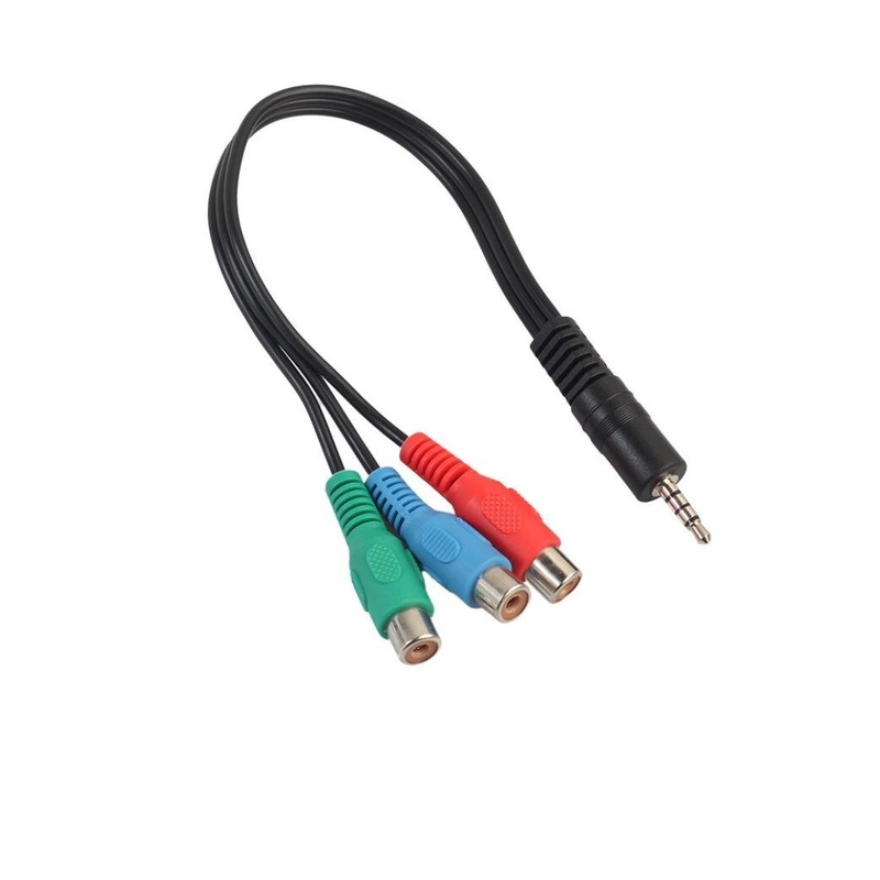

YPbPr is component. Als het goed is heb je een kabeltje bij de tv gekregen dat er uit ziet zoals onderstaand plaatje:
Afbeeldingslocatie: https://tweakers.net/i/oiz_SrotbBdh2Sub8leztbuA-lY=/800x/filters:strip_icc():strip_exif()/f/image/co8PVn6zHJyZ1Hgdcuvsw3J1.jpg?f=fotoalbum_large
Zo’n zelfde soort kabeltje alleen dan wit/rood heb je erbij zitten voor de audio (voor de mini jack ernaast).
Als de console component heeft steek je de gele (video) in de groene Y port (component) en de rode en witte (audio) uiteraard in de rode en witte ingang.
