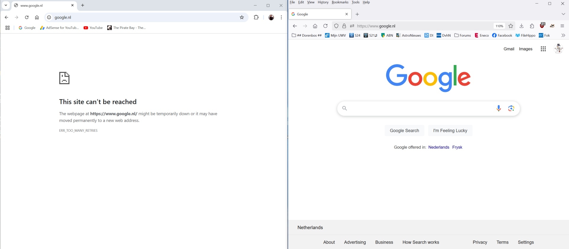

Van de één op de andere dag werken internet pagina's in Chrome niet meer. Ik krijg onderstaande melding bij elke pagina. Dit terwijl Firefox en Opera normaal werken. Ik heb Chrome geherinstalleerd en opnieuw geïnstalleerd om te kijken of dit het probleem verhielp, maar dat mocht niet baten. Ik heb tevens de links zelfs ook gecheckt op 'https', en zelfs directe links copy/paste van Firefox naar Chrome. Het frappante is als je de link bekijkt in de adresbalk, rechts zie je de volledige link in Firefox (en die link heb ik gekopieerd naar Chrome) en Chrome toont enkel 'google.nl' in de adresbalk. In beide gevallen ben ik ingelogd op een Google account.
Wat is er aan het hand met Chrome? :?

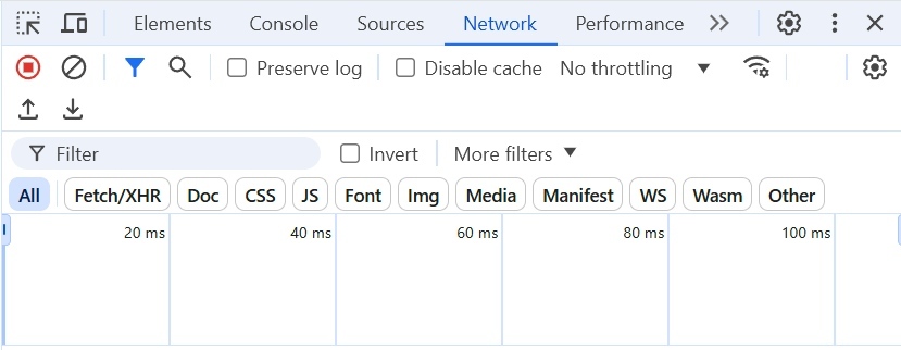

In Chrome heb ik 3 extensies, Ublock Origin, Hoxx VPN en WebRTC Control. Hoxx gebruik ik enkel sporadisch voor de 'piraten baai', WebRTC is een ad-on om ip 'lekkage' tegen te gaan. Ublock Origin behoeft geen uitleg. :-)
Onder het tabje network in de devtools zie ik niet zoveel. Het is ook de 1e keer dat ik dit open.

Die WebRTC control klinkt als een potentiële schuldige. Zet die eens uit en test het.
Je screenshot is op de goede tab, maar zoals de standaard weergave bij Chrome is, heb ik er niks aan. Geen idee wat en waarheen er verbinding wordt gemaakt.
Zou jij eens een screenshot kunnen maken van de sectie die je dan wel bedoeld?

Ik zou bij de Network tab informatie zoals dit verwachten:
Afbeeldingslocatie: https://www.debugbear.com/assets/images/fast-network-3b1a04bf655a023d8194dfcf8e5c2861.png
Hier zie je tenminste de aanvragen, status ervan, etc. In jouw screenshot staat feitelijk niks.

Allicht, doordat er geen verbinding gemaakt kon worden zou je ook geen js, css en (online) jpg's verwachten en ook geen ping tijden. Tenminste, dat vermoed ik. :-)

De standaard weergave bij Chrome kan best krap zijn waardoor je überhaupt geen requests ziet. Als er een redirect loop is, zou je dat bijvoorbeeld wel zien maar krijg je een vergelijkbare foutmelding in de browser.
