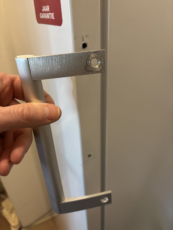

Situatie: Ik heb voor mijn ouders een nieuwe diepvriezer gekocht, een Inventum VR1430W. Gewoon een simpel en compacte diepvriezer. Bij de winkel hebben ze de deur omgedraaid, zodat de draairichting meteen goed zit. Doordat de diepvriezer verstuurd is (netjes tot over de drempel geleverd, moest alleen de deurgreep van de deur gemonteerd worden, want met paste het geheel niet in de doos terug.
Dus eitje zou je zeggen, twee boutjes in de zijkant van de deur en het deurgreep zit vast.

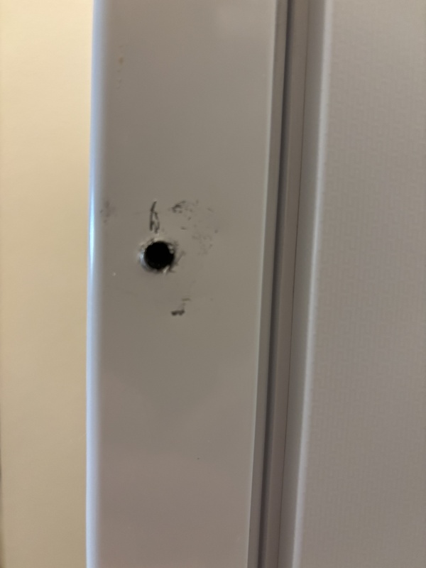

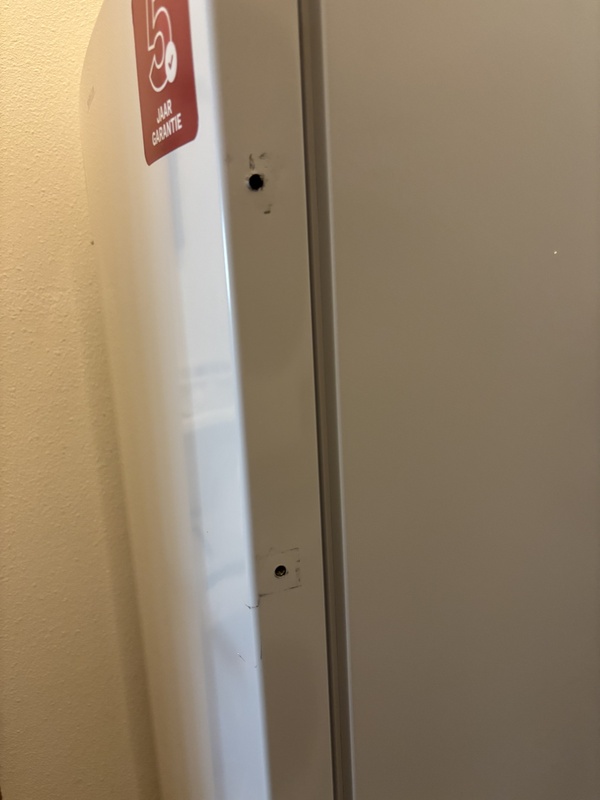

Behalve dat een van de gaten niet goed blijkt te zijn. Het boutje draait in het voorgeboorde/getapte gat dol en "pakt" niet. Probleem is dus dat er maar 1 boutje vastgedraaid kan worden, de bovenste niet.
Ik vond het iets te gortig om het geheel weer terug te sturen en een nieuwe laten komen, dus ben aan de slag gegaan om de greep op een andere manier vast te zetten. Helaas lukt me dat gewoon niet.
De gaten zitten in de zijkant van de deur. Eerst zit er een gat in het blik van de buitenkant. Vervolgens zit er schroefdraad in een ijzer stripje dat in de deur zit. De schroefdraad die daar hoort te zitten zit 1) scheef en 2) pakt gewoon niet.
Zie foto's:
Afbeeldingslocatie: https://tweakers.net/i/VlN1haE6E0UOE9XJGAxOHbp77M4=/x800/filters:strip_icc():strip_exif()/f/image/rQbiqZU7Ub7hJUKbvY9ndMec.jpg?f=fotoalbum_large
Afbeeldingslocatie: https://tweakers.net/i/_slQvJf1l2c5pgKdzF24jZJfPbg=/x800/filters:strip_icc():strip_exif()/f/image/IHBdaUfRc6FmC1awzkh2Tdld.jpg?f=fotoalbum_large
Afbeeldingslocatie: https://tweakers.net/i/nrFN2PnkMvnSwTcoI3k6KvhsGPM=/x800/filters:strip_icc():strip_exif()/f/image/K2BDXik169uZRQnDJSPYCQEZ.jpg?f=fotoalbum_large
Afbeeldingslocatie: https://tweakers.net/i/ppecgMPrY50MebRM_obO5IPWqTA=/x800/filters:strip_icc():strip_exif()/f/image/IDFVTmkOkzc30D550mg0xQnQ.jpg?f=fotoalbum_large
Ik heb al geprobeerd met grotere schroeven/bouten, iets met een soort van zelftap schroefdraad. Ook heb ik geprobeerd een grotere tap er in te draaien maar het materiaal leent zich daar niet echt voor.
Ondertussen zit de deurgreep nog steeds niet vast :(
Ik dacht zelf nog aan een dikkere zelftapper en/of een of andere chemische "filter" en hopen dat het daarmee vast komt te zitten.
Heeft iemand een goede tip om dit voor elkaar te krijgen?

Blindmoerpopnagel er in zetten en daar de bouten in draaien.
Ik denk dat alles wat daar zat als orginele montage inmiddels goed verkracht is. Lees tap/grotere bouten
Dus ik zou opboren naar een goede maat, om er een blindmoer in te zetten.
En voor de volgende keer. Gewoon terug sturen/laten ophalen..ipv zelf klooien

jack zomer schreef op vrijdag 10 januari 2025 @ 20:23:
Ik kende dit niet, heb het even opgezocht en dat lijkt zo maar de oplossing te kunnen zijn ja, bedankt!
Heb ik daar nog speciaal gereedschap voor nodig? Nog een speciale popnageltang of zo?
En ja achteraf had ik beter de handel terug kunnen sturen, maar dat leek me wat te gortig voor 1 boutje dat ik er niet in kreeg, maar was wel beter geweest |:(

Een blindmoerpopnagel tang.
Maar op YouTube staan ook wel manieren zonder de tang

Een ‘spreidbout’ is wellicht de beste optie. Opboren tot bijvoorbeeld m8, bout plaatsen, klaar.
Edit: dit zal waarschijnlijk even werken, maar geen 10 jaar mechanische belasting overleven.
