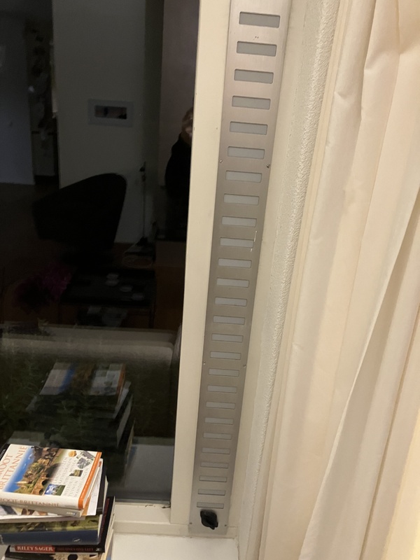

Ik heb in de woonkamer nog een jaren 70 ventilatierooster:
Afbeeldingslocatie: https://tweakers.net/i/UDigqa4y-RbbzC1gBJhc8BZbezY=/x800/filters:strip_icc():strip_exif()/f/image/vfEjxsfmmxJiJ179yudDKORE.jpg?f=fotoalbum_large
145 cm hoog x 9 cm breed
Het is een aluminium strip met een kunststof strip erachter die je verschuift met een draaiknop.
Daarachter zit een open ruimte, die aan de buitenzijde met een rooster regenwaterwerend is afgedekt.
In de ventilatiestand is maar 30% van het oppervlak een doorgang.
Het grote probleem is dat het aluminium huis een enorme koudebrug naar buiten is. En wat koudeval geeft.
Ik heb nog niet een vervangend - geisoleerd - rooster kunnen vinden.
Dus nu denk ik eraan om het ventilatierooster aan de binnenzijde weg te halen en daar een scharnierende plank/plaat voor in de plaats te doen.
Met scharniet aan onderzijde en een uitzetter aan de bovenkant.
Heeft iemand nog tips? b.v. over toch bestaande geisoleerde ventilatieroosters voor dit gat OF een alternatieve oplossing?

@klump4u Tja, wij zijn nogal geluids allergisch. EN de belangrijkste toepassing van het rooster is zomernachtventilatie. En daarvoor moet het nog steeds flink open kunnen
