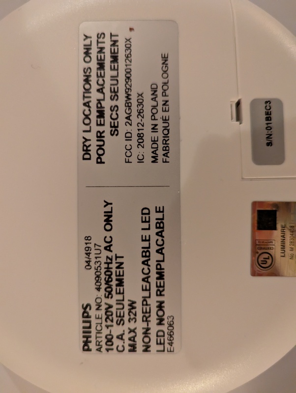

Dit staat op het label Afbeeldingslocatie: https://tweakers.net/i/gg7AvprjiDyfyTwxj-L05869Y4A=/x800/filters:strip_icc():strip_exif()/f/image/3oJG29k2rPIPprKhsk1yP0K1.jpg?f=fotoalbum_large

franssie schreef op vrijdag 10 januari 2025 @ 18:38:
Vreemd dat ie wel 50hz aankan, dat komt toch alleen op 230V voor?
Japan doet 50Hz in de ene helft en 60Hz in de andere helft van het land.

  • rickflits
  • Laatst online: 06-10-2025
@franssie
Yes dat is hem
  • rickflits
@FredvZ yes dat is hem
  • FredvZ
  • Laatst online: 19-10 12:12
Dan is dit volgens mij de Europese tegenhanger:
https://www.bol.com/nl/nl...uetooth/9200000117473587/
Die heeft een ander EAN-nummer en dat maakt het ook echt een ander product. En zijn het dus niet alleen de stickers die anders zijn. Aansluiten op 230V gaat dan niet werken.
Zou me niets verbazen als ie wel degelijk 230V aankan (de rook ging er immers ook niet gelijk uit toen je 'm daar aan gehangen had).
Maar hoe vind je dat, dit zijn meestal niet de producten die je makkelijk kan openen om te kijken welke driver er in zit.
Nee, er zijn ook landen waar men 110V 50Hz heeft.

@FredvZ
Dat zou inderdaad de conclusie kunnen zijn. Alleen is het dus wel zo dat hij het nu doet op 230v. Ik ben alleen benieuwd of dat als je dit voor langere duur aan laat dit het product beschadigd of dat de omvormer die er in zit om naar 32 wat te gaan (voor de Led strip) dan kan gaan vlammen.
  • FredvZ
rickflits schreef op vrijdag 10 januari 2025 @ 20:38:
@FredvZ
Dat is wel interessant, ik zou eigenlijk een "poef" verwachten met wat rook.
Wat er mis kan gaan is dat er ipv 24V het dubbele (=48V) door de lamp gaat lopen. Wat weer als gevolg kan hebben dat de elektronica in de driver en de LED's doorbranden. Het verschil is echter verhoudingsgewijs dermate groot dat de lamp al gestopt had moeten zijn met werken.
Als je zeker wil weten of het gaat gaat moet je meten wat er uit de gelijkrichter van de lamp naar de driver gaat. Als 24V gelijkspanning is, dan blijft het goed gaan.

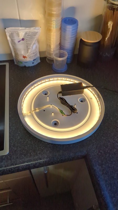

@toekie ik had hem dit weekend inderdaad helemaal ontleed en de voeding eruit gehaald. Heb nu een vergelijkbaar product in de bestelling staan die ik ertussen ga hangen.
  • rickflits
@toekie Afbeeldingslocatie: https://tweakers.net/i/7R8ZNYAJ1GNH4JOGeRglZegYgTo=/x800/filters:strip_icc():strip_exif()/f/image/yeypbf3sOCRLm4JbVGWdpNmO.jpg?f=fotoalbum_large
Nu alleen nog even netjes wegwerken en de stekker eraf halen en op plafond aansluiten
  • toekie
  • Laatst online: 23:43
The only way is the tweaker way! Heb nog een doos van dit soort trafo's liggen voor allerlei arduino etc projectjes. Zo heb ik voor mijn ouders een 'radiator ventilator' gemaakt van oude 12v pc fans en een laptop trafo.
Handig opgelost!
