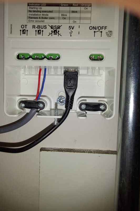

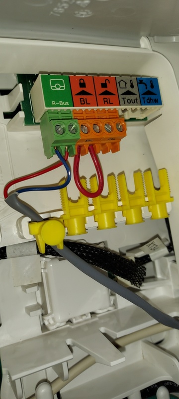

Hallo,
Bij ons is de Etwist RF + gateway geinstalleerd. Deze is weer verbonden met onze CV ketel Remeha ACE calenta CW6 (2021). We zijn er al achter dat we in geval van een etwist RF wel een gateway nodig hebben ook al hebben de ACE ketels een ingebouwde gateway.
Wij vragen ons het volgende af: Klopt de manier waarop onze bedrading in de gateway en cvketel zijn aangesloten, dus RBUS in gateway en RBUS in cv ketel? ZIjn dit de enige opties?
Afbeeldingslocatie: https://tweakers.net/i/ZQ5BMvFP2_Mw0moVnw9-An5nvkQ=/x800/filters:strip_icc():strip_exif()/f/image/HsDsT0kEgXnG1yfsIdiHDGDP.jpg?f=fotoalbum_large
Afbeeldingslocatie: https://tweakers.net/i/QiNF2Pu3ezTHiaMCULZsM28sQ30=/x800/filters:strip_icc():strip_exif()/f/image/a0Z4yGoMasUI6BijavOGxQXW.jpg?f=fotoalbum_large
  • Sjaan1234
  • Registratie: December 2022
  • Laatst online: 03-11-2025
Nog een extra vraag: sinds bovenstaande installatie verwarmt de CVketel maar op 34-40 graden, terwijl de kamertemperatuur niet wordt behaald. Kan dit te maken hebben met de manier waarop dit nu is aangesloten?
En had de ketel gereset moeten worden wanneer dit werd geïnstalleerd? Wij zijn namelijk overgestapt van honeywell (EVOhome) naar etwist.
