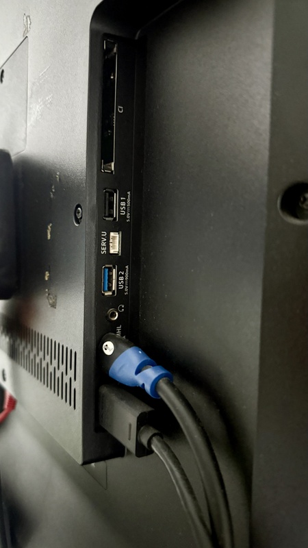

Wellicht handig om nav jullie reacties foto's te delen van de achterzijde van de TV.
Afbeeldingslocatie: https://tweakers.net/i/dQrwYvcb0vpMlzwSNwhNqiYhGmA=/x800/filters:strip_icc():strip_exif()/f/image/uwyVlSnyGlawNDnCvZQx1uxV.jpg?f=fotoalbum_large
Afbeeldingslocatie: https://tweakers.net/i/i_99Jzf78PlOW9C_WHojRjRbZhQ=/800x/filters:strip_icc():strip_exif()/f/image/uPcjPynlMGwVwAKCRRSeIMTV.jpg?f=fotoalbum_large
Op de eerste foto is een jack-aansluiting zichtbaar, maar dit is audio out. Op foto 2 zit achter de rode UTP-kabel ook nog een toslink-aansluiting verstopt, maar ook dat is audio out. Zou ik anders die YPbPr-ingangen (ook te selecteren als input via de afstandsbediening) kunnen gebruiken?

De YPbPr-ingangen is de gene die we bedoelen, de groene is voor beeld en de witte met L/R is de audio ingang.
