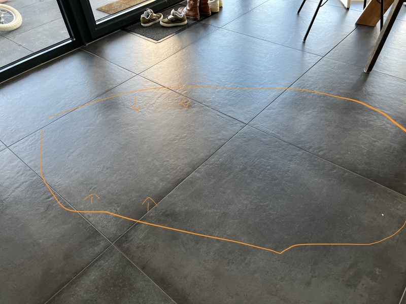

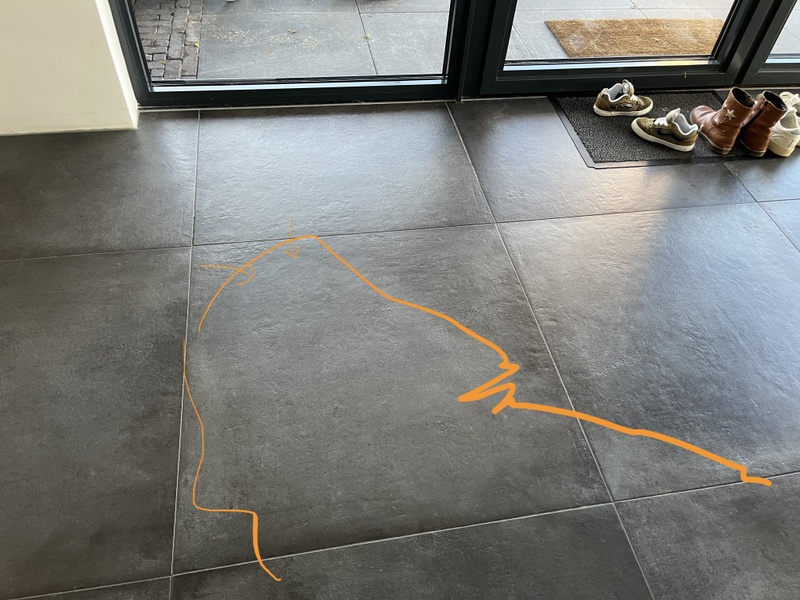

Heb je een foto van hoe de waas er precies uitziet?
  • STIMPPYYY
  • Laatst online: 21:46
Knopsje schreef op vrijdag 10 januari 2025 @ 11:00:
Afbeeldingslocatie: https://tweakers.net/i/JD7sxNHzZfypoBWwn-P930KJwcc=/800x/filters:strip_icc():strip_exif()/f/image/Kr9vw9uxabuKlYFDFiExuJHW.jpg?f=fotoalbum_large
Afbeeldingslocatie: https://tweakers.net/i/Vhm9DbV8CjROCW_rQncEFG3wi6o=/800x/filters:strip_icc():strip_exif()/f/image/m0fEZ2CEgJ9y2YSKXl63IYgn.jpg?f=fotoalbum_large
Het is lastig vast te leggen op foto, maar hierbij een poging. Hopelijk duidelijk genoeg.
[ Voor 15% gewijzigd door STIMPPYYY op 10-01-2025 11:20 ]
