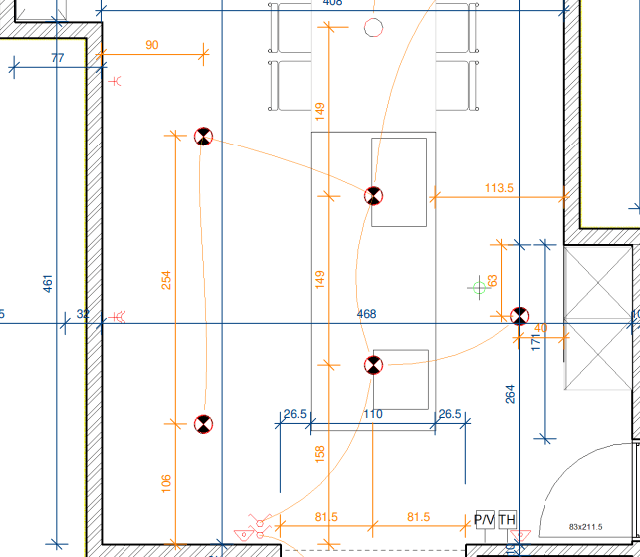

Mochten jullie een voorstel hebben, graag. Het plan van de keuken zit aan deze post vast:
- De (half) zwarte rondjes op het plan zijn inbouwspots.
- Het middeneiland zie je staan: enerzijds keukeneiland en anderzijds direct daaraan de eettafel gemonteerd.
- De 2 bakken die je ziet staan op het keukeneiland zijn de spoelbak en anderzijds de kookplaat. Tegen de muur staan nog keukenkasten en de koelkast.
Zou dat middeneiland lukken met 2 spots? De hoogte van de ruimte is 2.5meter (vanaf grond tot plafond).
Of zou ik toch maar iets extra monteren tussen die 2 spots in?

Twee spots voor het eiland lijkt me dus heeeel weinig. Want gok geen afzuigkap tegen het plafond? Zou ik verdubbelen boven het eiland, 4 in een rij.
Het eiland is het enige werkblad?

2,5m hoogte - 90cm (keukeneiland) = 1,6m afstand van plafond tot werkoppervlak?
Met die afstand moet je pakweg 2000 lumen gaan uitsturen om aan een verlichting van 750 lumen /m2 te geraken (minimum aangeraden voor precisiewerk zoals groenten snijden), maar dan moet de spreiding van de lamp wel een beetje overeenkomen met je werkblad. Als de helft er naast schijnt, heb je nog meer nodig natuurlijk.
[ Voor 43% gewijzigd door TheMaxMan op 10-01-2025 13:27 ]
Afzuigkap zit in kookplaat.
Verdubbelen van de spots gaat nietmeer (woning is bijna afgewerkt). Wat ik wel kan doen, is een verlichtingsarmatuur tussen de 2 spots hangen dat veel lumen afgeeft, en de spots als 'bijverlichting' en 's avonds als sfeerverlichting gebruiken.
Denk dat dat mijn beste oplossing is. Al ben ik ook niemand die echt veel kookt (bijna nooit), maar goed: het moet natuurlijk wel een beetje in orde zijn.

Je kan er toch een gat bijboren en doorlossen? Juist met GU10 spotjes kan je vrij makkelijk straffeloos doorlussen.
Ook die 2,5m tussen die andere spots is erg groot. Je gaat eerder naar 90-120 cm en soms nog minder afhankelijk van positie. Teveel licht kan je dimmen, te weinig is veel lastiger.

2 lijkt me te weinig. Ik zou er voor 4 kiezen, iets van 600lm en dan een dimmer zodat je het nog naar eigen smaak kan instellen. Ik heb boven mijn keuken er 3 hangen, ook met dimmer, en dat is perfect. Wil je veel licht? Dimmer wagenwijd open. MOet het sfeer? Dimmer dicht.

Klopt, maar er is gepleisterd...
Plus als je boven dat kookeiland nog 2 extra spots wilt zetten, dan zou je locatie van de huidige ietwat moeten wijzigen denk ik om goed te zijn.
Ik dacht een kabeltje bijtrekken van een halve meter naar het midden tussen die 2 spots (kan met wat plamuur denk ik, OK ik weet het: dat is natuurlijk niet hoe het moet) en daartussen een armatuur te hangen (wat weet ik nog niet).
Alle ideeën uiteraard welkom, ik apprecieer het ten zeerste!

Je zou iets van een koof boven je kookeiland kunnen maken. In de koof kun je dan zelf indeling compleet opnieuw bepalen en heb je eventueel de mogelijkheid om hierin een smart module/dimmer te plaatsen en gebruik te maken van niet-smart lichtbronnen.
Zelf heb ik 4x een (niet smart) Philips led van 355 lumen zitten boven een werkblad van tussen de 2,5 en 3 meter. Deze zijn wel dimbaar, maar staan eigenlijk nooit op de maximale stand.
Let er ook op (met het bepalen van de positie van de lichtbronnen) dat je straks niet in je eigen schaduw loopt te werken.
Een derde zou dan nog moeten lukken als er niet precies een balk ofzo zit. Daar krijg je de kabel er dan heen en een gat boren door een gestuct plafond is geen issue.
Extra armatuur kan natuurlijk ook. Zeker als je toch voor smart lampen gaat en dus ze individueel kunt regelen. Maar denk aan de CRI :)
Op zich niets mis mee, als je de aftakking maar netjes in een lasdoos hebt. Dus of in het connectiedoosje van de spotjes (twin-snoer met twin adereindhulsjes past vaak wel) of er een mini-lasdoosje bij drukken, die past dan wel door het gat van de spot.
Een gatenboor van 70mm is vaak voldoende voor die spots. Die kan je gewoon in het midden tussen de twee bestaande gaten laten boren? Dan heb je 3 spots h.o.h. 75cm. Dat is al een stuk beter.

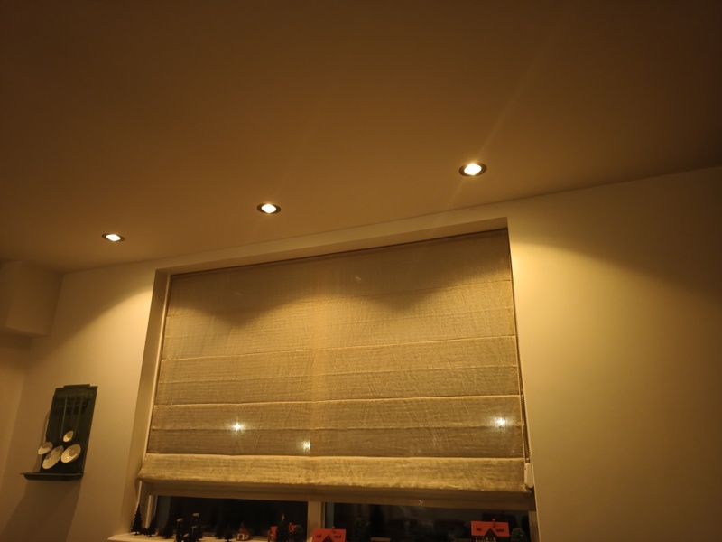

Wij hebben 3x dim to warm over 3,5m, 5W en 450 lumen op 280cm hoogte. Bevalt prima, staat zelden op felste stand, behalve bij bijv schoenen poetsen. Hangt uiteraard af van de verlichting in de rest van de ruimte.
https://www.ledwereld.nl/...UJCCpIM1LNGxoCyI4QAvD_BwE
Ivm rommel op het aanrecht maar even alleen een foto daarboven gemaakt ;)
Afbeeldingslocatie: https://tweakers.net/i/FHhg1SqR4yynRcsI0mXzshkeaU4=/800x/filters:strip_icc():strip_exif()/f/image/tKVKQGwIHdOVY45JcQQeD4jx.jpg?f=fotoalbum_large
Afbeeldingslocatie: https://tweakers.net/i/EicibX_wrVl6ZGGnt5faBQa3tGE=/800x/filters:strip_icc():strip_exif()/f/image/8CFHJHX5vpUzUD53pwdYJUEm.jpg?f=fotoalbum_large
Even ter referentie.
