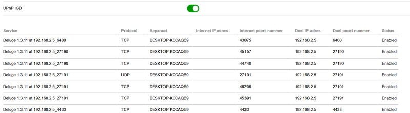

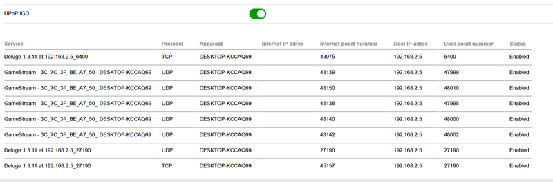

Helaas nog steeds hetzelfde effect. Zie onderstaand voor configuratie en UPnP connections:
EDIT: Ik zie dat Deluge nog steeds een random port gebruikt als incoming (45157 in het voorbeeld hieronder) ondanks dat 27190 - 27190 staat geconfigureerd?
Afbeeldingslocatie: https://tweakers.net/i/gHBX-85dT2cuHM2UGaHdPLzYuk8=/800x/filters:strip_exif()/f/image/HsIJARB9e73INMOGxpxRBodB.png?f=fotoalbum_large
Afbeeldingslocatie: https://tweakers.net/i/0VXoS1Tz3Fe0PBT1Vc92cRKRj7I=/800x/filters:strip_exif()/f/image/D2JPQIVonV2QUnHLqoRnPsNK.png?f=fotoalbum_large
[ Voor 6% gewijzigd door Mcsww op 09-01-2025 16:35 ]

Zojuist even een nieuwe regel aangemaakt voor 27191. Zie:
Afbeeldingslocatie: https://tweakers.net/i/qZWP7nA9KqLxXU_nmhLc81SXUdQ=/800x/filters:strip_exif()/f/image/2Tzw3wGJdGpUb6ph3ue0NoZX.png?f=fotoalbum_large
Hij staat ook daadwerkelijk open:
Afbeeldingslocatie: https://tweakers.net/i/CwbD-Yv6GnBLqUl4b7qYhuZjyrs=/fit-in/4000x4000/filters:no_upscale():strip_exif()/f/image/DeHOUCz8hOgsKUOdbWtqkU7P.png?f=user_large
Echter lijkt het alsof Deluge iets anders doet waarvan ik niet weet of het goed gaat:
Afbeeldingslocatie: https://tweakers.net/i/OeYutQgpis2ulFc6eKbjm28DEZk=/fit-in/4000x4000/filters:no_upscale():strip_exif()/f/image/I3cVCLh6hzwWP3pJGpa0XwvK.png?f=user_large
Afbeeldingslocatie: https://tweakers.net/i/To8sPlmGsTsMfudKGS7G05bVLy8=/800x/filters:strip_exif()/f/image/bEnF3DJKfqwzuQeh5pj3LHrz.png?f=fotoalbum_large
[ Voor 5% gewijzigd door Mcsww op 09-01-2025 17:25 ]

  • Dieks77
  • Laatst online: 02:34
Mcsww schreef op donderdag 9 januari 2025 @ 17:24:
Het lijkt erop dat Deluge desondanks tóch die 45391 als incoming port registreerd(e) met upnp...
In ieder geval mooi dat het met qbittorrent wel gewoon werkt.
