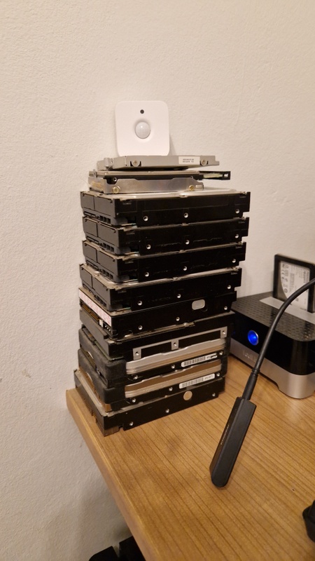

Hoeveel wil je er hebben?
Afbeeldingslocatie: https://tweakers.net/i/KgIlLEot-Bu5sCJQs-Up-_-zDV8=/x800/filters:strip_icc():strip_exif()/f/image/qK24eNUSdSJfKYBAcjRUIjus.jpg?f=fotoalbum_large
