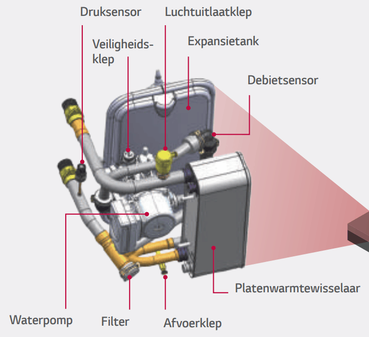

Kon er bij die 6000 Euro geen 80 Euro voor een expansievat vanaf?
Zoals het hier staat, worden de leidingen om de expansie van het water op te vangen.
Da's niet echt de bedoeling...

Heeft de therma V geen intern expansievat?

Je hebt gelijk:
Afbeeldingslocatie: https://tweakers.net/i/anR6WQZ_YWSLjTf2283obZT05Co=/fit-in/4000x4000/filters:no_upscale():strip_exif()/f/image/V2cKFXmmQisSwOxTBCXexC8b.png?f=user_large
Dan zat ik fout O-)
